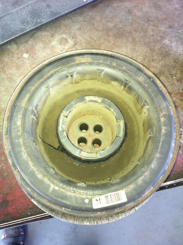

La polea de cigueñal que está rota. Y anda que sale baratica 350€+/-

Esta es la polea que se te ha roto, ahí puedes ver la goma rota.
