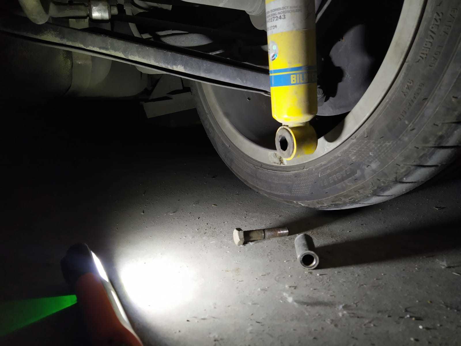

Pues lo dicho, se me ha salido el amortiguador trasero derecho:
Parece ser que se separó la parte de goma del núcleo de hierro del amortiguador. La foto la tomé con el tornillo quitado, pero lo encontré enroscado con el núcleo de hierro puesto. Es decir, el amortiguador se salió de su sitio, quedándose colgado, sujeto únicamente arriba en la copela.
¿A alguien le ha pasado eso alguna vez?
Voy a intentar volver a encajar el núcleo en la parte de goma, pero se ve que habrá que ejercer mucha presión para meterlo, quizás con un tornillo de banco... Lo que me preocupa es por qué se ha salido, lo que se me ocurre es que el amortiguador esté defectuoso, que se haya montado algo mal o que el conjunto de suspensión tenga alguna holgura que haya causado que se saliera.
Llevo con esos amortiguadores casi dos años, pero hace un par de meses se le cambiaron las copelas traseras porque la izquierda se rompió. Estos son los que llevo https://www.autodoc.es/bilstein/1043731.
Gracias de antemano y un saludo.

Los amortiguadores hay que apretar los con las ruedas en el suelo. Si se hace con la suspensión en el aire, al bajarlo el silentblock de goma se retuerce, supongo que eso hace que se salga.
Los kyb traen una arandela más grande que el ojal del amortiguador que evitarían esto.

Normal que se salga, está mal montado, falta la arandela de tope.

Gracias por vuestras respuestas.
A mí me pasó en ciudad y el ruido que hacía acojonaba, pensaba que se me cayó el escape, no quiero ni pensarlo en autovía.
@Eduma, ese manual del Tis lo vi en otro hilo que lo pusiste, pero el despiece original del coche no lo indica https://www.realoem.com/bmw/enUS/showparts?id=AN55-EUR-06-2000-E46-BMW-330i&diagId=33_0841
Aunque monté los amortiguadores hace dos años, hace tres que los compré y ahora con el tema de la arandela hiciste que me acordara que solo uno venía con arandela y que contacté con Autodoc. Al final me dijeron que podía reutilizar las que había en los amortiguadores viejos. Parece que los Sachs de origen no necesitan arandela y el mecánico que los montó no le dio mas vueltas...
Así que voy a buscar un par de arandelas bien gordas y voy a ponérselo y de paso se la pongo al otro que aguantó como un campeón todo este tiempo.

Lo sé que el ETK no marca esas arandelas, pero hay que montarlas y además muy recomendable poner tornillo nuevo.
Busca arandelas de 12 de ala ancha y si son de inoxidable, mejor.

Es de logica que el tornillo no vaya solo, la cabeza no va a sujetar la goma y por lo tanto tampoco el amortiguador. Todo lo que lleve un sistema parecido debe llevar o una chapa que cubre casi toda la goma o al menos como dice Eduma, una arandela de ala ancha. Yo llevo Bilstein B6 y los tenia en el e36 y en la vida se me a salido ni soltado ninguno. Os vais a matar un dia .....

Otra cagada que se comete muy frecuentemente, es no montar esta pequeña arandela y luego preguntan que como es posible que se haya jodido la copela trasera al arrancar el silentbloc de la misma.

Sí, a mí también me parece lógico que lleve arandela, pero parece que de origen no la trae. No sé si serán los Sachs diferentes o qué, pero es el motivo por el que el mecánico que me puso los Bilstein los montó así. Casi dos años ha durado así, lo que me hace pensar que esa arandela no "trabaja" mucho, pero ya ves que es necesaria para que no se salga.

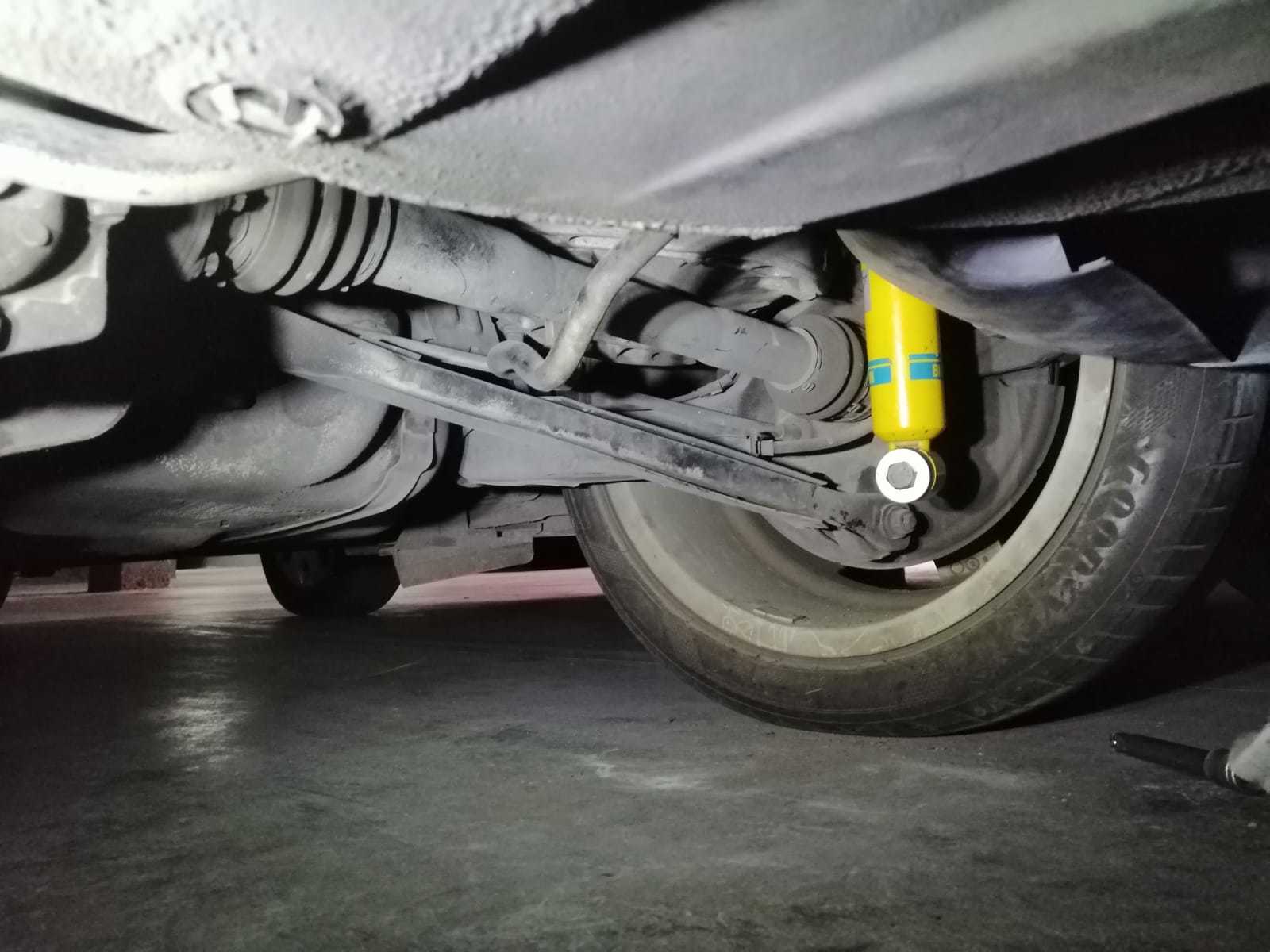

A mi me paso, volví a meter el casquillo con vaselina y un tornillo con una tuerca y un par de arandelas. El fallo es que quien lo monto no puso las arandelas de tope que aparecen en la fotografía que ha adjuntado Eduma, busca un par de arandelas con bastante vuelo, una para cada amortiguador y problema solucionado.

Los Sachs originales no llevan arandela porque ya llevan un asentamiento cuadrado para la cabeza del tornillo.

Problema resuelto. El que aguantó sin arandela fue fácil, pero el que se quedó con el casquillo fuera costó volver a meterlo. Solo con vaselina no bastó, hubo que sacar la goma un poco para facilitar que el casquillo empezara a entrar, sino es que se clavaba el casquillo en la goma sin penetrarla jejeje.

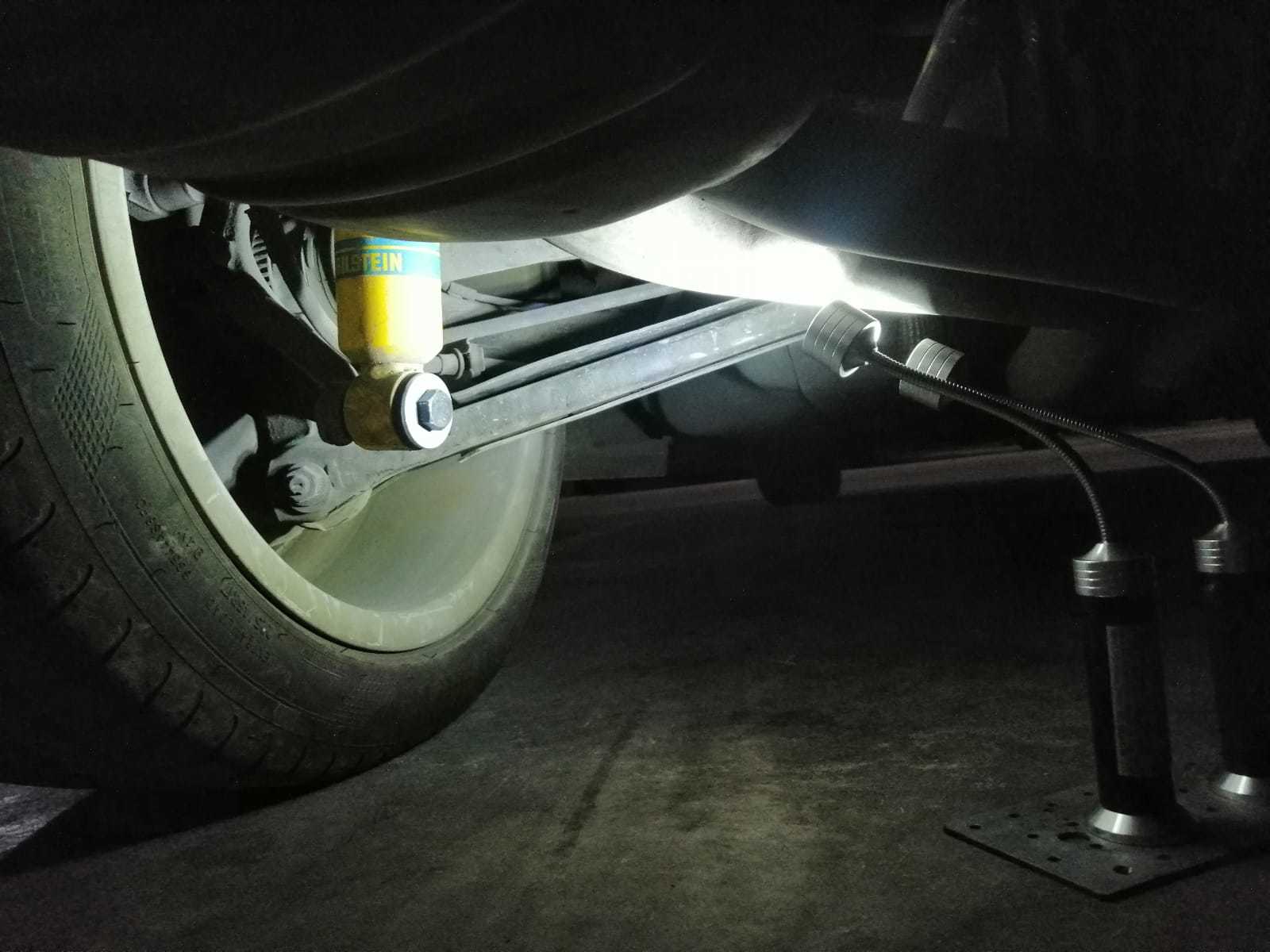

Ayer lo recogí. Les costó un poco volver a meter el casquillo, un poco de avellanado, grasa y un tornillo largo con dos tuercas, con arandela se metió sin problema.
Ya de paso les pedí que pusieran otra arandela en el izquierdo y ahora va sin problemas y asunto arreglado.
