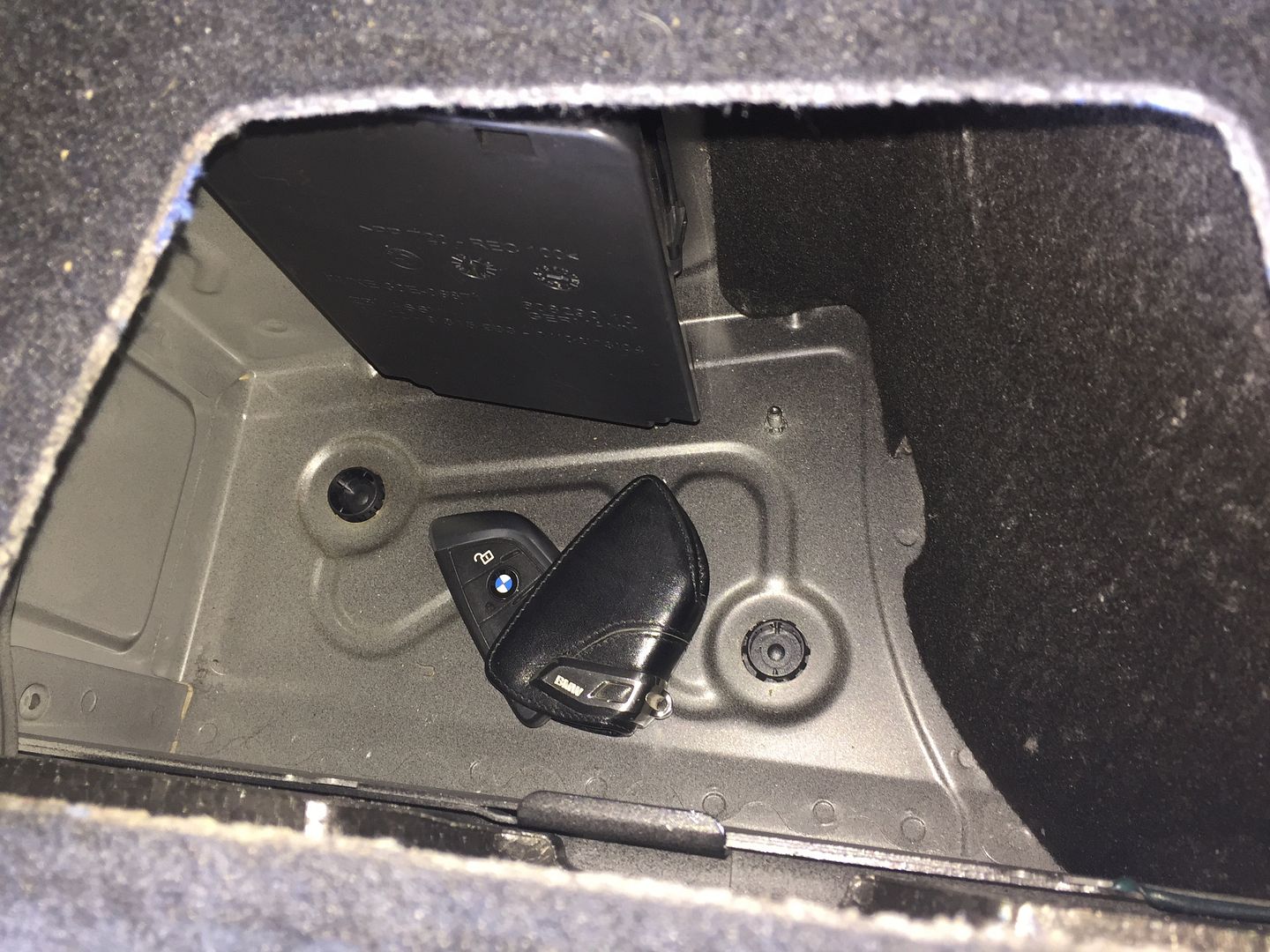

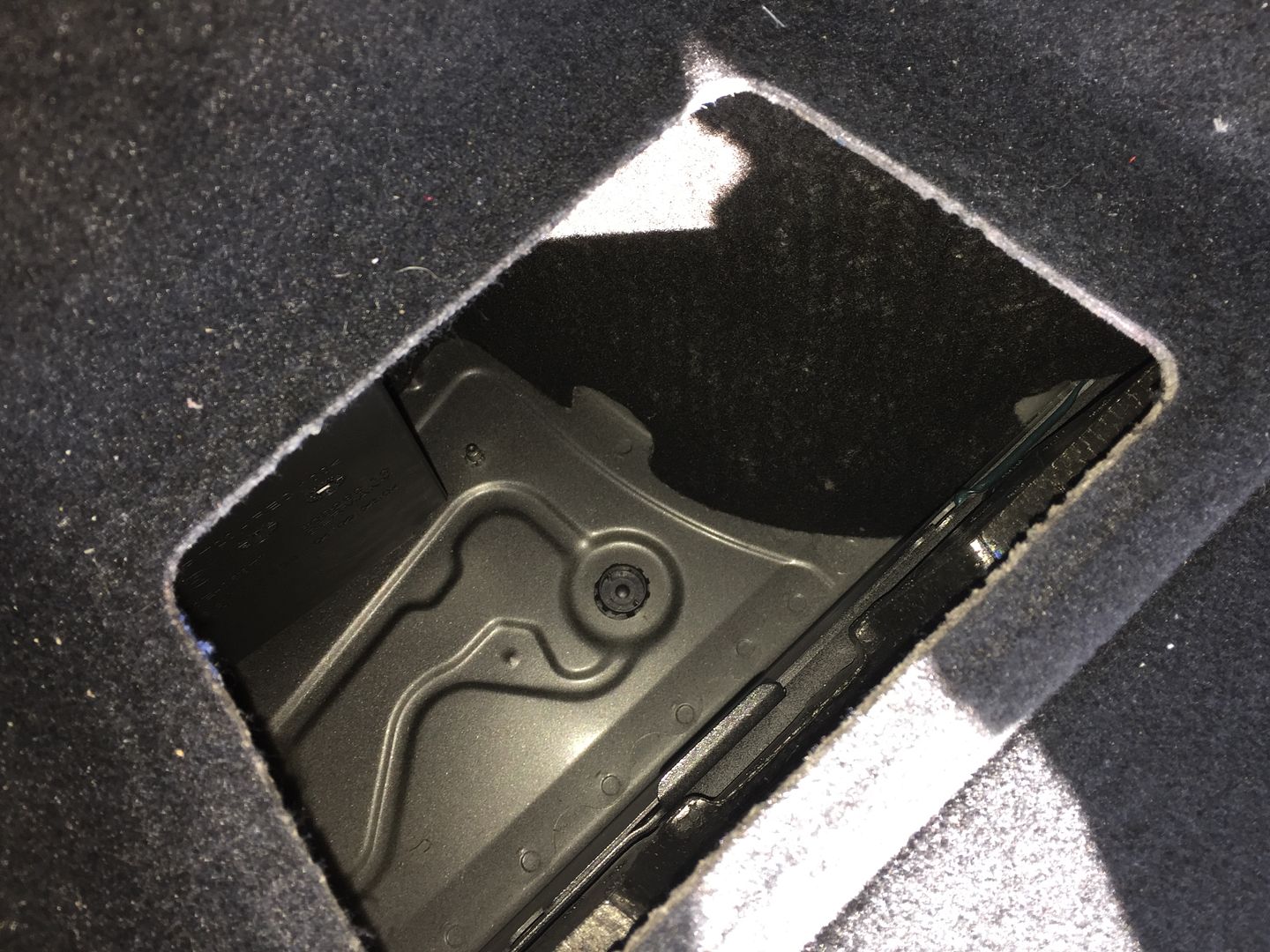

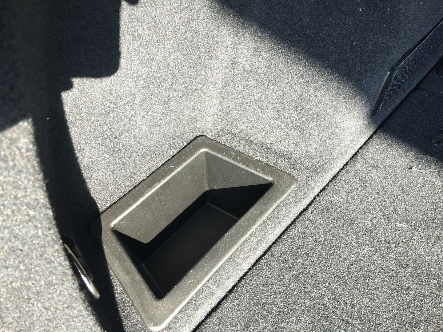

    P.D.- Veo que no llevas el huevo en el lado izquierdo, simétrico al derecho pero sin la red. En mi caso que si lo lleva, levantando el hueco de plástico queda un hueco de los más curioso y grande, además de bastante bien cerrado por todos lados, para mater alguna cosilla más escondida de lo habitual, ya lo enseñaré por si te sirve de algo o te aventuras a taladrar esa zona para ponerle tu propio hueco.

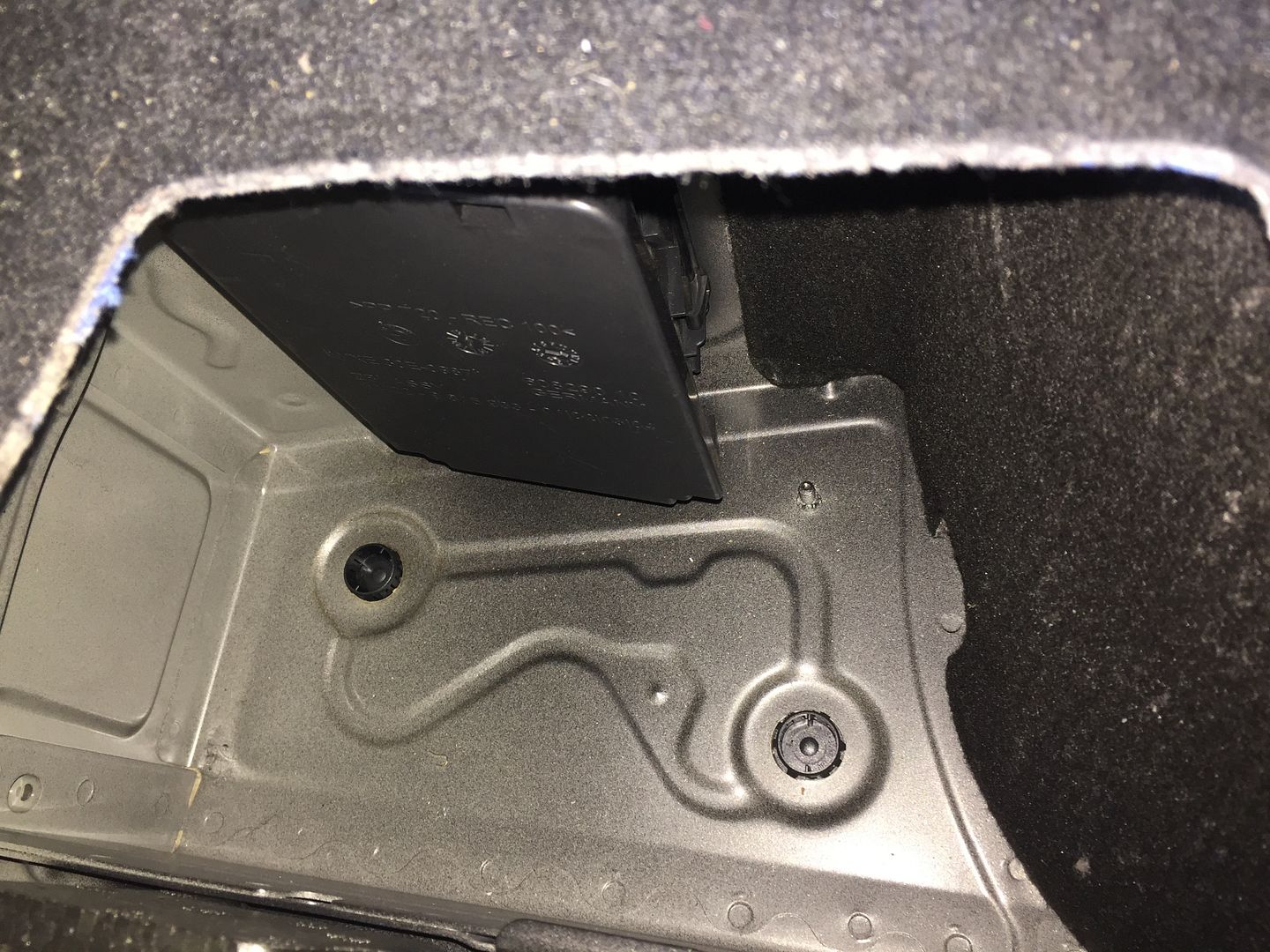

    Ahí van las fotos. De profundidad tendrá unos 30 centímetros. En la última foto meto la llave para que te hagas una idea del tamaño, y si te fijas no hay huecos o rendijas por ningún sitio. Desconozco porqué no han aprovechado más ese hueco (igual ahí van otros sistemas que yo no llevo como extras), es cierto que al ser tan profundo no es lo más cómodo, pero para meter bolsas, un mini paraguas, un par de botes de pie que no vuelquen para limpiar el coche o lo que se ocurra no está nada mal.

    Gracias por las fotos, es un hueco muy interesante, alguna utilidad le puedo dar seguro..jajajaja, solo es ponerse al lio y hacer algun apaño,saludos
