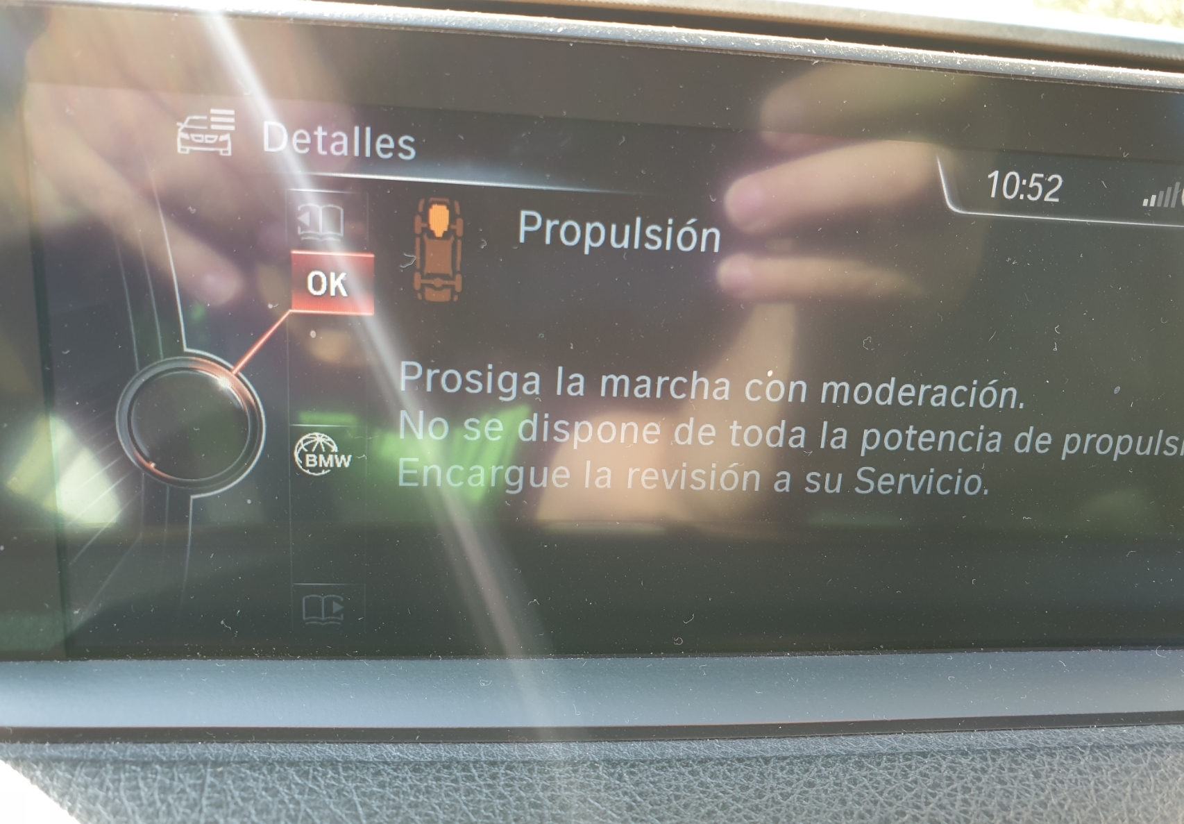

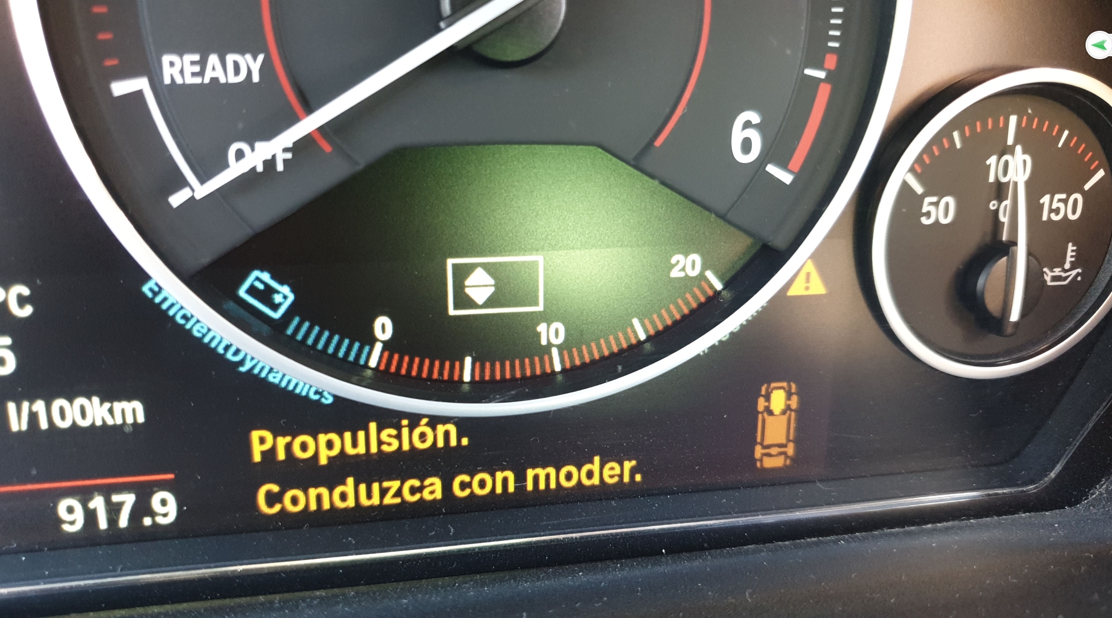

Buenas tardes, bueno comento el tema por si alguien sabe de que va la cosa, hoy he salido a lavar el coche y de camino al lavadero le he dado un poco de cera en modo sport + , la verdad habrán sido unos 20min apurando un poco las primeras marchas 1 ,2 y 3 , el caso es me ha salido este error durante toda la mañana y al llegar a casa se quitó, me gustaría saber como diagnosticar el fallo aquí en Murcia por si fuera algo grave sin pasar por el conce oficial, algún taller o algún forero de confianza para que vea que puede ser, pagando por supuesto.
Dejo fotos por si alguien sabe de donde puede proceder dicho fallo, agradecería enormemente la ayuda, un saludo compañeros.
En esta primera imagen por si sirve de algo la palanca de cambios esa se apaga y se enciende constantemente... no se si tendrá algo que ver..

Puede ser una o varias,solo un diagnóstico dará pistas.
En un aviso muy generalizado.

Te aconsejo que vayas directamente al concesionario oficial, ya que así a ojo te digo al 95% que es la válvula egr, y si tienes suerte que es lo normal, te ponen una nueva y te programan el coche a la última versión gratis. Ya nos contarás que tal, un saludo!

Como te comenta Perolin, será sustitución de la Valvula EGR en los modelos x18d del chasis F30, no se si el tuyo estará afectado en la campaña que había, en tal caso debería entrarte en garantía.

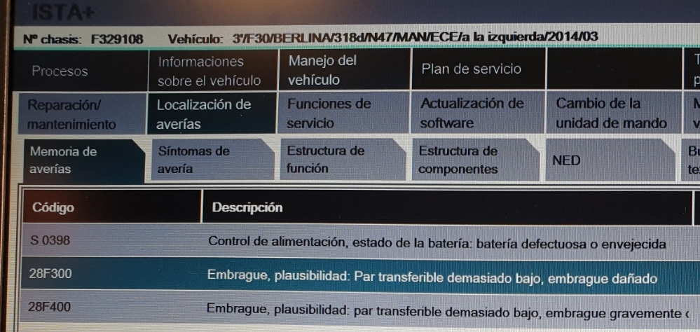

Pues nada , no hay error de la egr pero si de los embragues, están fritos y hay que cambiarlos o eso pone el error y es lo que me ha dicho el mecánico , cuando le he preguntado que tiene que ver el fallo de propulsión con el error , ha habido un silencio de 20 seg....y luego me ha dicho.... estos coches llevan muchos sensores y si dice que es eso algo tendrá que ver... fin... y me quedo wtf....
En fin el conce se hace cargo del cambio pero me jode que no sea eso aunque no reporta nada mas en el INSTA+ , bueno si la batería dice que está en mal estado y tengo que cambiarla... pero por lo demás todo bien..
Algún mecánico del foro sabe si este error tendrá algo que ver con los embragues?

Vale, es que ahora si me cuadra. Es que es muy raro j*der los embragues de la caja automática (había dado por echo que era automático al hablar de “embragues” en plural)
Pues nada, le zurraste mucho y “el” embrague lo terminarías de achicharrar
Embrague nuevo y a hacerle kilómetros

Yo el de mi e46 lo cambie con 215000, y también fue revolucionarlo y me quede sin embrague, tirado en la autovía y sin poder arrancarlo...

A mi no me parece que se te haya ido por darle un poco de caña, probablemente tenga algo de culpa la conducción general o del anterior propietario.

Tienes algún síntoma? A mí por ejemplo tenia la quinta dura, al reducir a cuarta tenia que forzar y al salir en primera sobre las 1800 rpm me temblaba, a otros le revoluciona pero como que no tira...

La verdad es que solo había notado algún acelerón muy leve en alguna ocasión como si se hubiera quedado enganchado el embrague pero ya te digo muy muy leve , no le di mucha importancia , y la 3ª si alguna ocasión la he notado algo dura, pero fuera de ahí nada mas...
Esta semana lo cambio y listo no me quiero quedar tirado :titanic:

La batería es muy importante que esté en buen estado,de lo contrario todo son síntomas de averías.

Cuando dice el ista-D que está envejecida,no es por descarga.
Se basa en la antigüedad,y una recarga no soluciona el problema.
Si la batería es AGM,necesitas un cargador especial.
Se sabe si la equipa,en el único de la identificación del ista-D,más abajo sale una lista con todo el equipamiento del vehículo.

Supongo que si es AGM porque rula el start stop... esa captura es del taller ya no tengo acceso a eso y pagué 45€ por la diagnosis así que estoy esperando el obd2 de de amazon para el carly no tener que pagar mas diagnosis , y así también poder registrar la batería , supongo que en realoem podré encontrar la batería para comprarla, vaya racha llevo batería , embrague... todo en la misma semana, en fin espero que no salgan mas pegas... por lo menos no salía nada mas en la diagnosis, pero desde luego tengo mejor recuerdo de mi AUDI A3 quattro que no dio ni un solo problema en años... solo cambios de aceite y poco mas..
