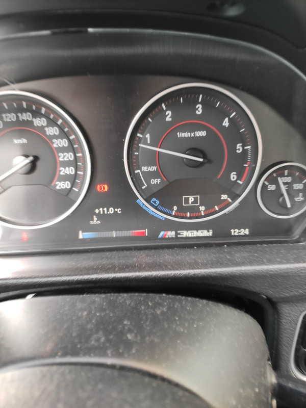

Buenas noches. Antes de nada agradecer a todos este post. Me ha sido de mucha muchísima ayuda.
Ahora mis dudas: codifiqué varias cosas, entre ellas la barra de temperatura del motor, pero no sé mueve la flecha de la temperatura. Seguimos sin tener solución a esto?
Y otra duda: puse también el icono M en el cuadro, como veis en la foto, pero me sale encima esa palabra, "platzhalter". Por qué sale eso?
Muchas gracias de nuevo
Lo de la temperatura es porque algunos modelos tenían un sensor y otros no, y por lo cual a algunos se le mueve y a otros no, esto lo vinos aqui hace un par de años… estuvimos muchísimos mirandolo y era por un sensor…
Respecto a lo del logo, raro yo llevaba el m50(lo quite porque no salia m performance ni m3) pero esa palabra me prece raro. No deberia aparecer
Hola, me puedes decir donde esta la opcion de la temperatura ??
Se activa en el modulo del kombi. Pero vamos que a nadie le funciona, si que se activa, se muestta como en la foto, pero luego la barrita ni se mueve.
BC_MOTORTEMP_ENABLE
Como dije arriba, hace un año o dos estuvimos mirando esto, algunos modelos llevan ese sensor y se mueve , en otros no… pero no logramos saber que coches si y que no…
