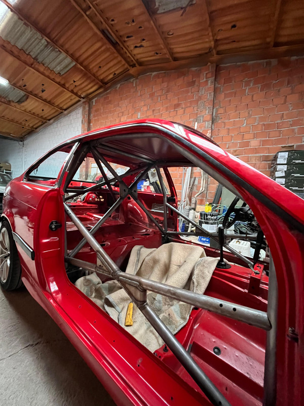

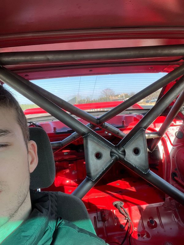

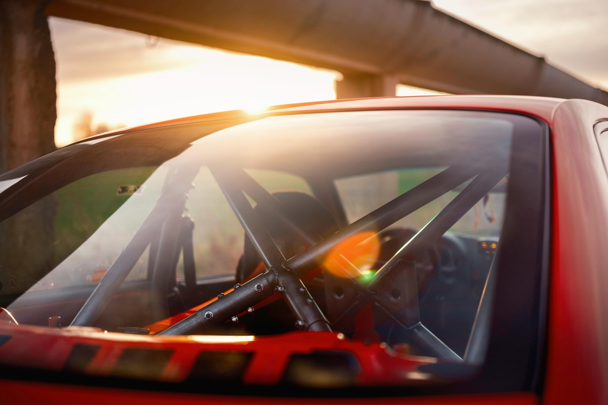

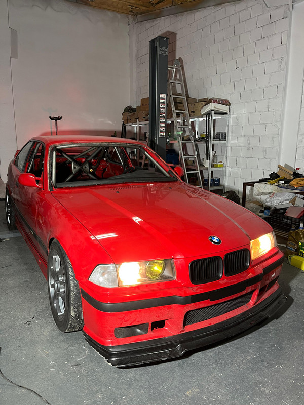

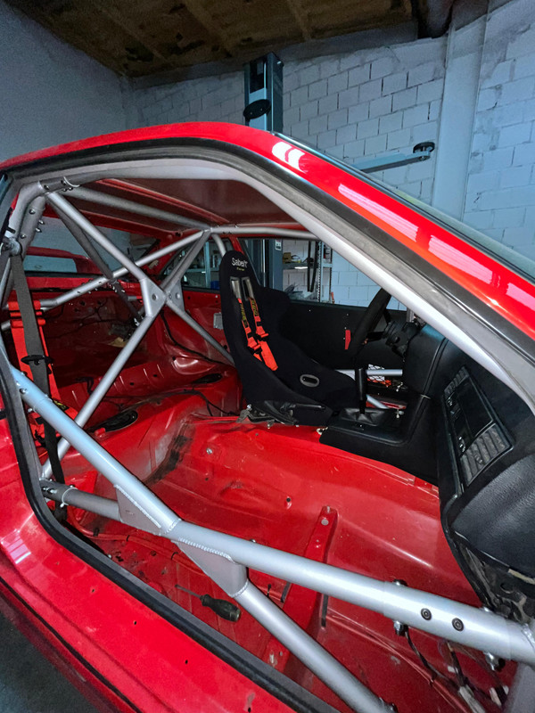

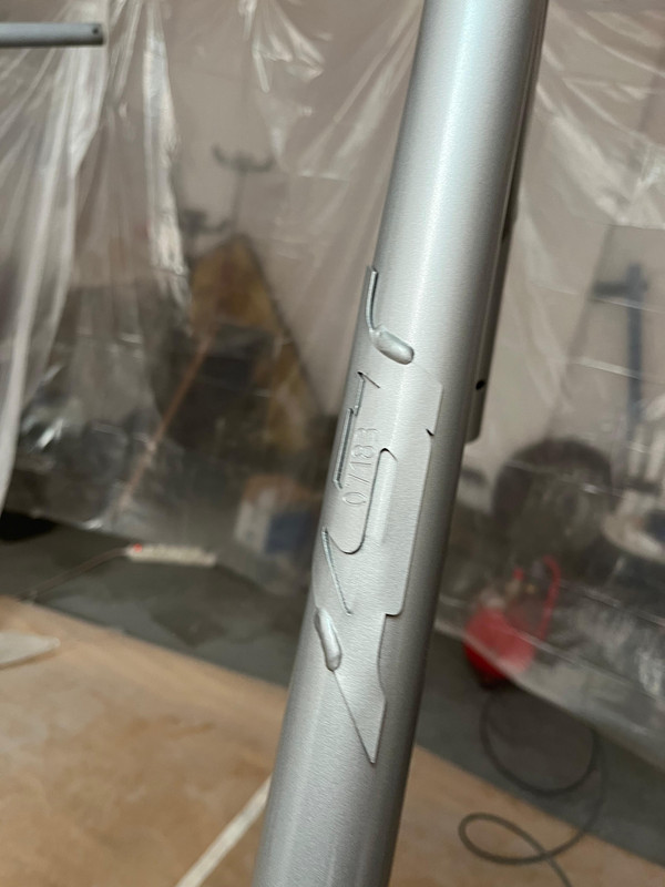

Bueno, pues ya tenemos el coche de vuelta con la jaula, ahora manos a la obra...
Ya que estamos me pusieron los anclajes para los arneses de 6 puntos:

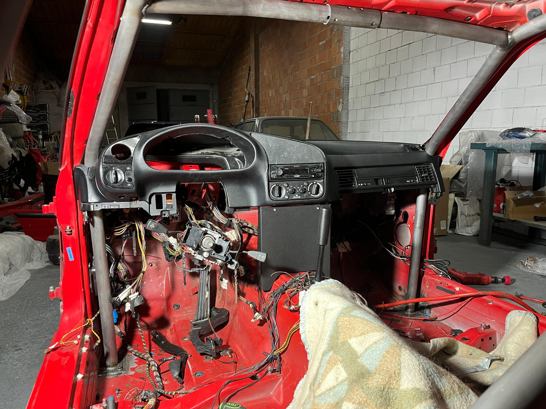

Ahora venia la faena dura, empezar con el cableado, quitar lo que no interesa y dejarlo adecentado, encintado etc.

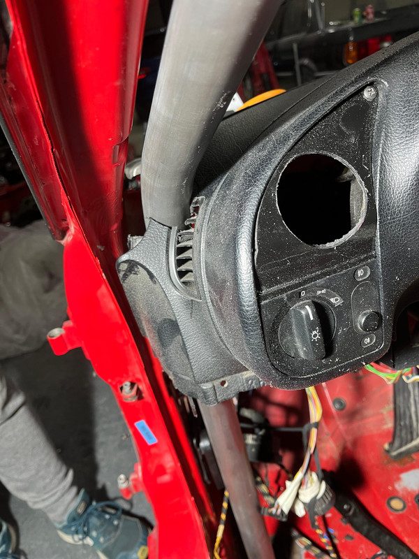

Hemos hecho algun cambio en el salpicadero... Voy a montar una pantalla Defi para controlar temperatura de agua y aceite y presion de aceite. Es una solucion economica, asi que probaremos. Solo voy a llevar 1 reloj y va a ser el de mezcla aire/gasolina, que lo he rehubicado al mando de luces.
Y aqui una vez hecho los agujeros en el salpicadero para las barras.

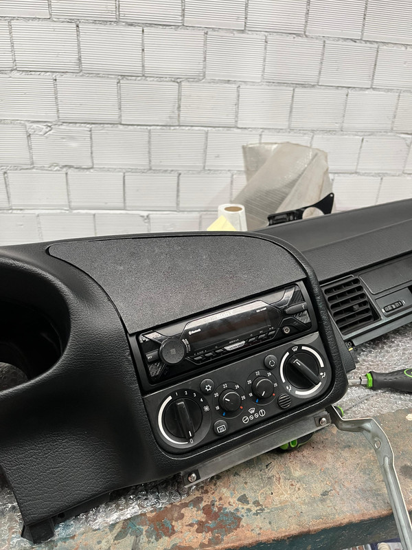

En la tapa que va debajo de los mandos del clima, instalare interruptores tipo aviacion para activar electroventilador, desconectador de bateria, futuro arranque por boton, elevalunas, warning etc.
Seguiremos actualizando!

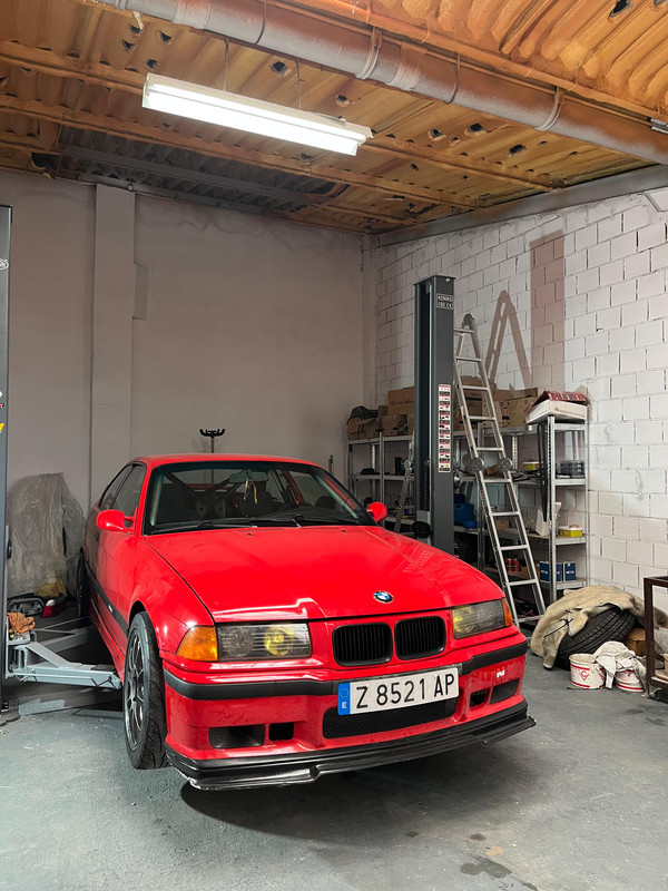

Bueno... Comenzamos con el montaje, que el 22-23 de febrero voy a Eurocrew Motorland de exposicion, y hay que tener el coche acabado, a falta de 1 semana (en las fotos).

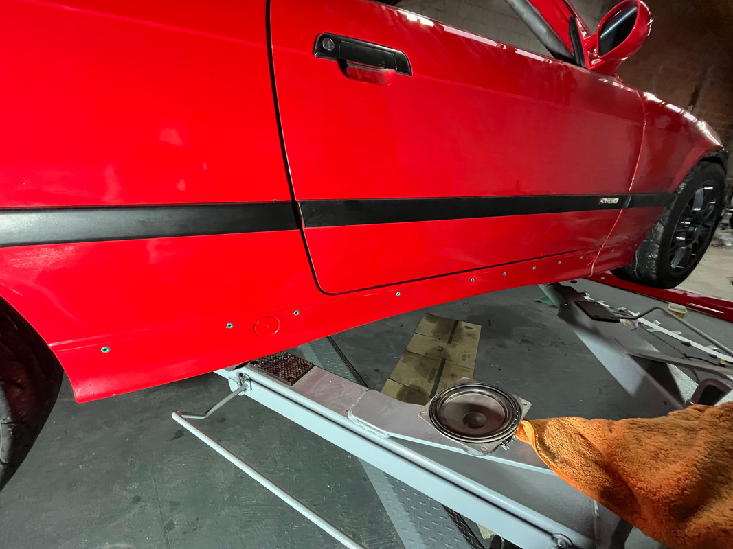

Despues de 3 años decidi aventurarme para montar las taloneras, las cuales las tenia pintadas de hace mucho tiempo. Usamos todas las grapas originales de la Bmw.
Quedo bastante bien, pero mejoraria la tira de goma que no me convencio mucho...

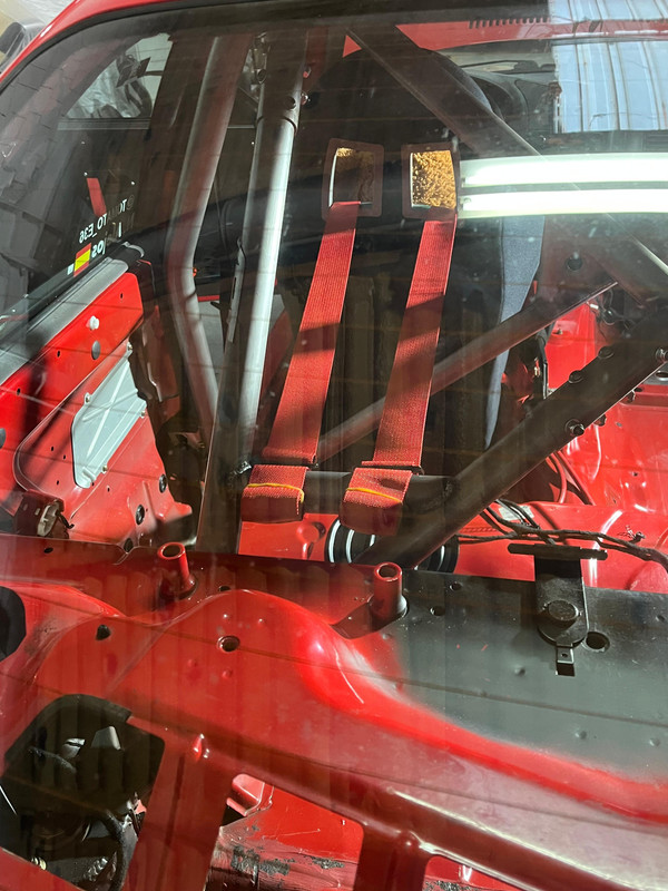

Lo siguiente y casi para finalizar, ponemos baquet al copiloto y arneses de 6 puntos.
Los arneses en vez de ir rectos los dejare cruzados, pero eso despues de la Expo con la calma. Ahora nos pondremos full con la homologacion para llegar a tiempo a Nurburgring!

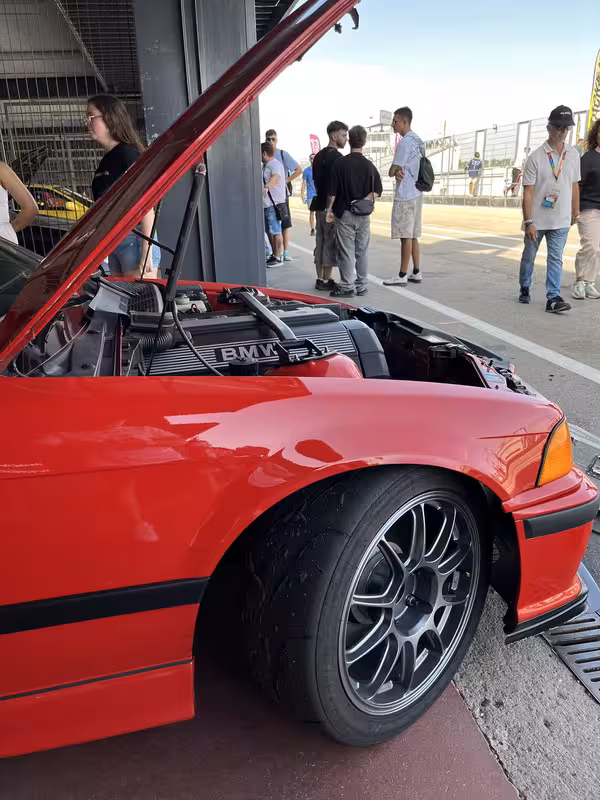

Buenos pues ya teniamos el coche listo para el evento de Eurocrew en el circuito de Motorland Aragon. Limpiamos el coche y estamos listos para ir. Ha quedado el coche que se me cae la baba:guiño:.
Fue un dia muy guay. Ambientazo y mucha variedad de coches... Estuve con mucho mono de querer rodar tandas. No las cogi porque sabia que no me iba a dar tiempo a montar el coche y dejarlo a punto para ello.
A la tarde, me fui con @dharmaoficial a hacer una sesion de fotos... y que pedazo de sesion. El chico super majo enamorado de los Bmw, en concreto de los E36. Aqui el resultado... ESPECTACULAR.
No tengo palabras para describir estas imagenes... Enamorado estoy:love:

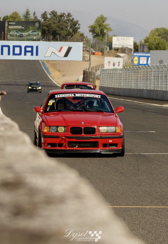

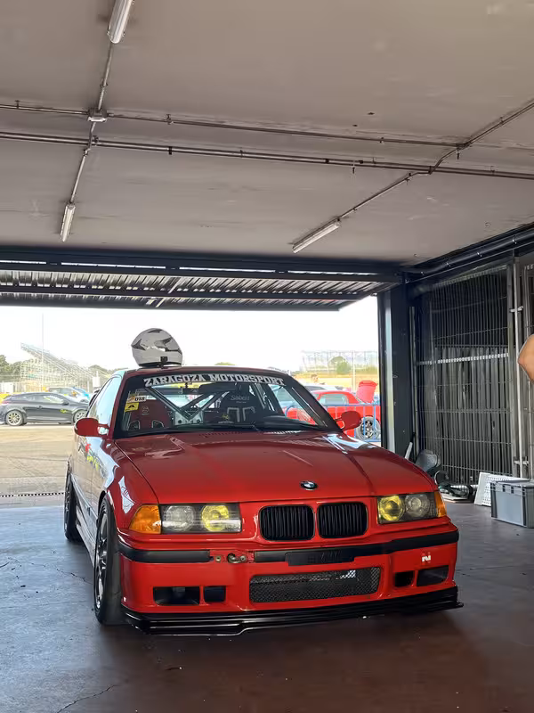

Bueno pues al acabar el sabado, pregunte si quedaba alguna tanda libre para el domingo para poder rodar... Estaba que me subia por las paredes jajajaj. A la noche me escribieron diciendome que tenian un huequecito para mi jeje, y pues en vez de rodar 1h que era lo que queria rode 2h, ya que estamos...
El coche se porto de 10. 0 problemas y muchas sonrisas y felicidad. Estuve rodando 3 segundos mas rapido que mis vueltas rapidas que tenia anteriormente, va espectacular.
Cuando tenga mas fotos de la organizacion de las tandas, os las subire!

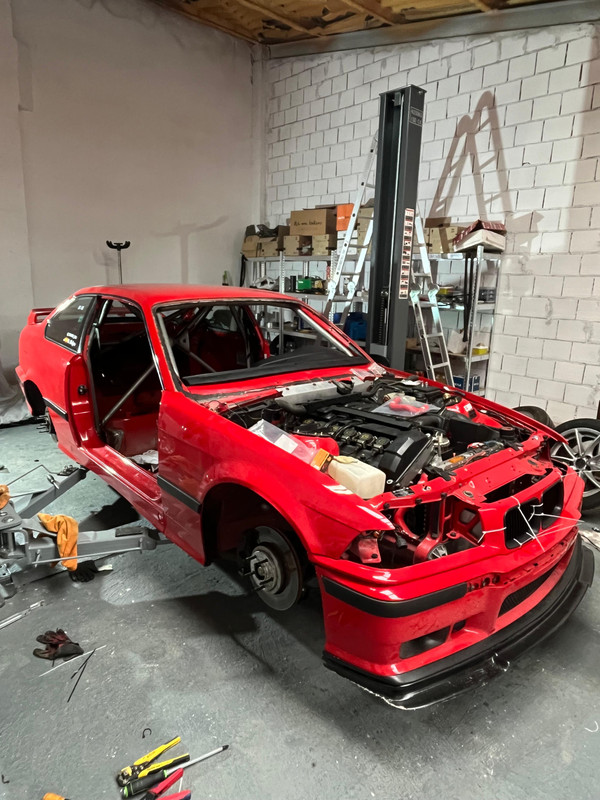

Despues de un tiempo sin actualizar por falta de tiempo, creo que es hora de dar avances, que no han sido pocos...
Nos pusimos a tope para homolgar las ultimas modificaciones del coche
Pasamos ITV + Homologacion scon 0 fallos. Ni 24h despues y ya nos poniamos con mejoras...

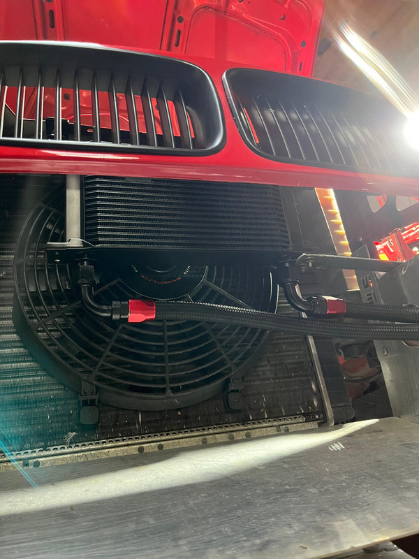

Portafiltos de M3 e36 para montar radiador de aceite. Asi haremos que trabaje a mejores temperaturas el aceite.
Tambien me puse con el puente trasero... Montamos estabilizadora trasera de M3 y palieres 188 gordos. Los restauramos un poco y para dentro.

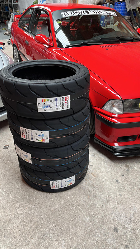

Como se acercaba la fecha para un viaje muy gordo, decidi comprar un juego de AR1 para ir seguro con el en circuito y ver realmente la capacidad del coche.

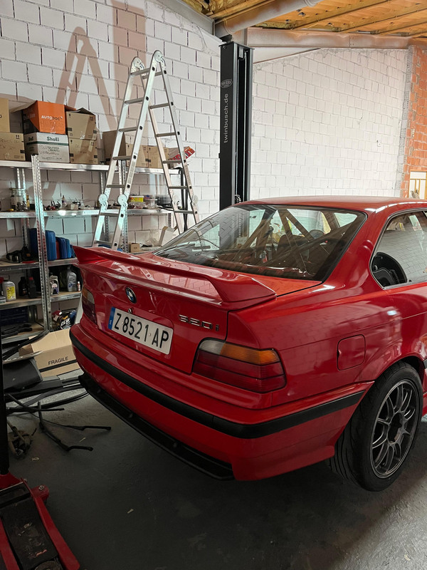

Y ya acabando con las mejoras, rematamos montando aleron alto de M3 GT.

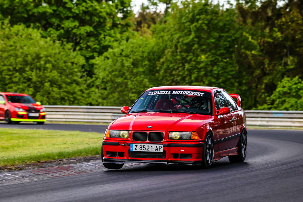

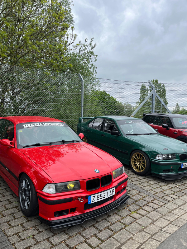

Y si, por segundo año consecutivo pongo rumbo a Nurburgring, pero este año lo llevo a cuestas ajajajaj.
Me hacia especial ilusion subir, para probar las capacidades del coche en uno de los circuitos mas exigentes del mundo. Asi que un par de monsters, musica y a tirar de millas.
Estuvimos entorno a 8-9 dias, los cuales aprovechamos para ver museos como Porsche, Bmw o Sinsheim y hacer un poco de turismo, para que no sea todo coches jajaja.
En total, pude dar 10 vueltas en el ring y 2 tandas en el GP. Todo fueron alegrias y satisfacciones. Os dejo por aqui fotos que hice por alli, tanto en el circuito, como en los preciosos paisajes alemanes.

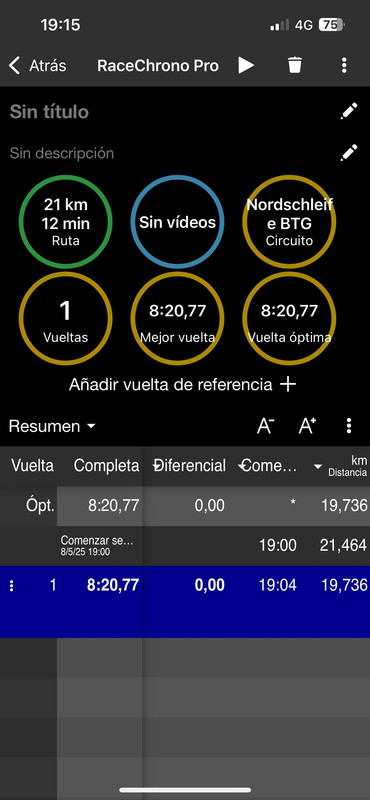

Bueno pues en la ultima vuelta del ultimo dia del ring, salio un 8:20. Para llevar pocas vueltas alli aun conociendome el circuito gracias al simulador, no esta nada mal. Os adjunto enlace al video de la vuelta:guiño:
Enlace Vuelta:

De donde has sacado la tapa central, la de debajo del clima??
Quiero montar algo similar en el mio de rally, para como dices tu montar ahi los mandos de elevalunas, warning, desconectador....

En La web de Solomon Werks lo tiene
