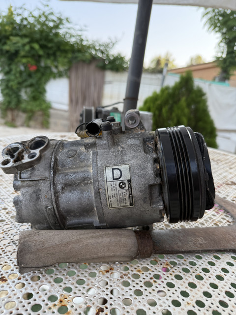

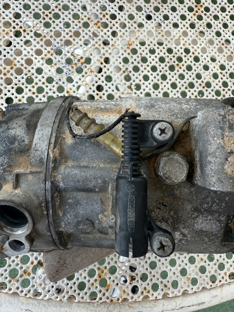

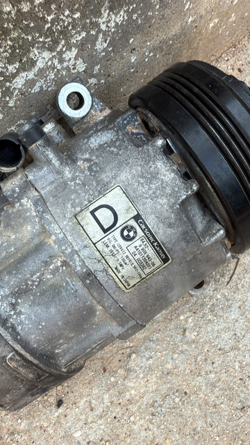

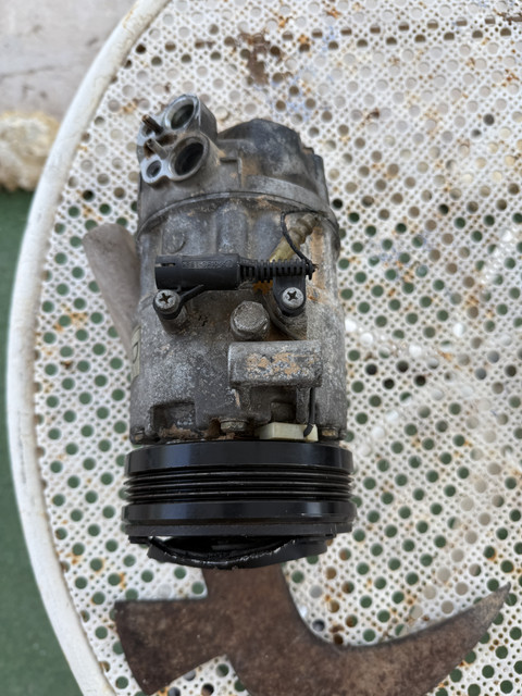

Buenos días, al final he desmontado el compresor, lo voy a sustituir por otro, ya que quitando el tornillo de la polea de embrague, sigue estando pegado(Por el óxido interno que tendrá) aparte de que los cables del embrague están casi todos partidos, no sé si es normal que se corten o sería por algún corto que genero el agua.
Me sabríais decir cuántos ml de aceite debería llevar el compresor internamente? Ya que voy a coger otro me gustaría revisarlo.
Os pongo fotos de mi compresor.

Lo pone en la pegatina.

Eso que se supone que son 150ml? Porque de este compresor si han salido 50 ml, puedo dar gracias
Pero si ese compresor ha tenido pérdidas, no es fiable, yo metería los 150cc que pone en la pegatina.
