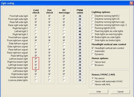

Para aquellos que han montado lamparas led y les da fallo y/o les van parpadeando, dejo una solucion sin tener que eliminar por completo el check.
En mi caso (estoy probando unas H7 led que me a regalado un compañero) al poner el contacto se me encendia fallo y si ponia las luces desaparecia el fallo, me di cuenta tambien que despues de poner el contacto y dar el fallo, se quedaban haciendo un parpadeo intermitente (imagino que seria de la señal que el check va mandando), yo lo corregi asi:
Quitando las opciones del COLD CHECK, eliminas el chequeo inicial y posteriores chequeos, dejamos activas las opciones HOT CHECK para que realice el check una vez que enciendes las luces (si eliminas esta opcion nunca hara check) y el BC MESSAGE que es para que te marque el fallo si lo hay.
Espero sirva de ayuda. Un saludo y feliz Navidad.
