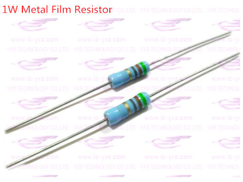

Buenas @Goler
Una preguntilla, tengo que ir a buscar unas resistencias para el fallo Can Bus del 320d de un amigo. Son para ponerle los Angel Eyes de led pero me sale fallo en el cuadro. Las resistencias que le quiero poner son de este tipo, pero esta para una lámpara de posición con 25W me parece una exageración, sabes tu cual me vendría mejor siendo la resistencia de este tipo?
Muchas gracias de antemano!

no me acuerdo cuantos w tienen los angel, pero si pones una de estas en paralelo talvez se quite.1,8k son para 1 watio

Vale majo, ahora las cogeré a ver si me apaño con esas que tu dices.
Muchas gracias @Goler :woot:
