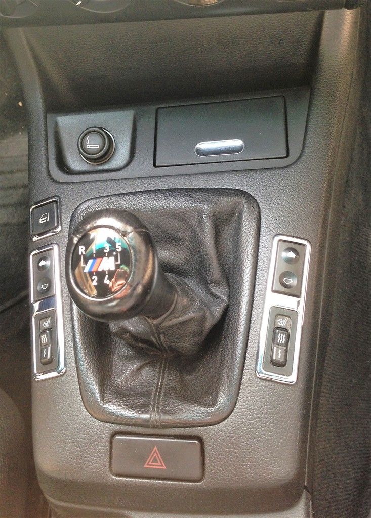

La verdad es que debe ser muy util.
Cada vez que entro en ciudad y alargo el brazo para bajar el pestillo del coupe, me acuerdo de la madre que pario a Paneque y del brico edumero que lleva ańos colgado.
Ademas no cantan a chapuza, pasaria por boton de origen.
blanco316i
323 Ti
2 Sep 2011
634
160
Ahí lo tienes esa foto se corresponde a un M3 E36 seguramente americano y el botón de cierre lo lleva de fábrica y si no recuerdo mal si dijo Eduma en algún post que en el Real Oem está la referencia del botón de cierre del propio E36 y el marco. Si no recuerdo mal también el compact americano E36 lo lleva instalado de fábrica, por lo menos como opción.
