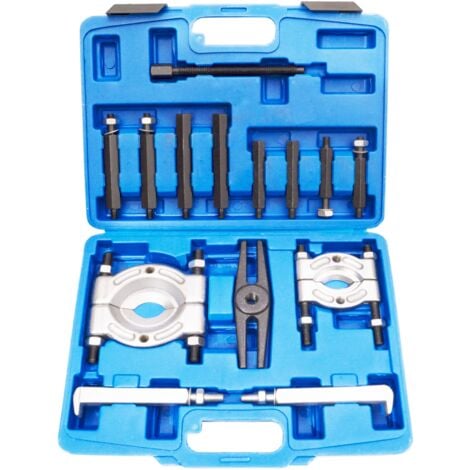

Alguien me sabria indicar la medida que tiene que tener el extractor de rotulas para sacar brazos y silentblok aqui??

gracias por los mensajes, mañana recojo ambos silent de los 2 tornillos de amazon, el flector del eje de la direccion lo compre en el conce, pero mucho me temo que no sera suficiente, el tema es que ya que me pongo ahi abajo, pues mirarle goma por goma a ver cual puede estar mala, le dedicare tiempo y a ver si se me ocurre algo. APARTE, era la duda de saber que extractor de rotulas usar... llevare al menos los meyle nuevos y los usare de medida para buscar un extractor, acorde, en cualquier tienda de recambios. saludos

gracias! compre por 32 euros un extractor de 3 garras, me ha parecido algo caro, pero como no sabia la medida lleve el silentblok meyle para poder comprobar en la tienda. si, cuando coja vacaciones en Agosto he pensado que aprovechare y repasare parte de direccion/suspension. gracias por las recomendaciones. muchos saludos.
