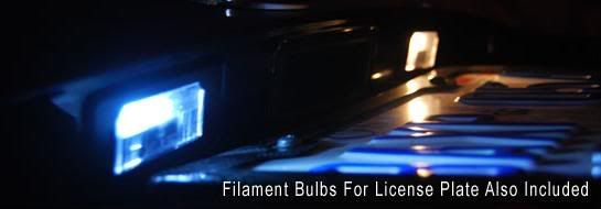

:fs:sirven estas??
Dice q incluye la de la matricula.... pero no dice nada de resistencias
Bimmian Interior Xenon Bulbs for BMW 3 Series Coupe and M3 - 2007+ E92
P
Pao 335
Invitado
katraska;6172427 dijo:
No habla de resistencias porque son bombillas de incandescencia. Así que el consumo será similar a las originales.
salu2
entonces?? Son buenas?? Me recomiendan poner esas?? aunque creo q estan algo caras... no??

Nunca he usado lámparas de ese tipo. Imagino que durarán menos de lo normal, ya que para conseguir ese color han de trabajar a una temperatura superior, pero no sé decirte.
