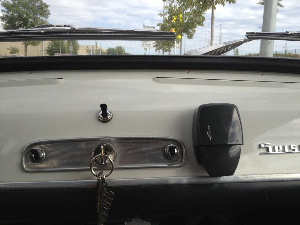

j*der, pues no hay cosas serias para poner, otro ejemplo.
Esto muchos de aquí ni lo han conocido.
Me da que vas a tener que decir que es, hace no mucho tuve una experiencia , con la que me quedé, un poco tocado.Pero dale tiempo.
Saludo
A eso se le llama tener recursos y agudizar el ingenio. Se ve, que a raíz de esa forma de tunning, los fabricantes de coches, empezaron a tomar nota , de lo que debían de llevar los coches.Un mechero.
Mas que un grano en el culo.Lo que a dado de si un bulto en el salpicadero![]()
