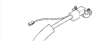

IBS (Sensor Inteligente de la Batería) y el Borne de seguridad
Vamos a ver dos conceptos interesantes y relacionados con la batería que serán necesarios para comprender más adelante otros artículos... el sistema IBS (instalado en el polo negativo) y el Borne de seguridad (instalado en el polo positivo)
Sistema IBS. (A partir del e60 con equipamiento alto):
Es un sensor que dispone de un módulo propio y está conectado al polo negativo de la batería. Su función es monitorizar (en marcha o apagado) el voltaje (V), la corriente (A) y la temperatura (ºC) tanto en las cargas como en las descargas eléctricas. Éstos datos se transmiten mediante el BSD (interfaz de datos en serie) al módulo que gestiona el motor (DME o DDE).

IBS va en el cable negativo,. si te fijas en la punta de cable hay una cajita negra de la cual sale un cable fino paralelo al cable gordo negativo,. si desconectas ese cable, desconectas IBS.
