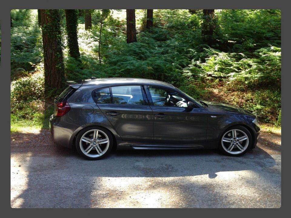

Para que os hagáis una idea, esto es un E82 con separadores y Eibach ProKit:
:amo2:
Eibach Prokit lleva?? Uffff con eso me voy rozando aqui hasta en llano... Eso si, me he puesto tonto con el coche, vaya perfección! Que llevas en el portón de atrás del 125i? Portón completo o spoiler? Esta de vicio tio, me has dejado hecho polvo jajajajaj
