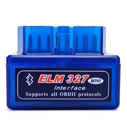

Buenas,
Tengo un adaptador Bluetooth como este:
Esto sirve, sin tener que comprar su adaptador?

Buenas,
No vale. Y de valer, no funciona al 100%. Yo tengo uno y al principio si conectaba y se podia usar, pero ahora ya ni conecta.

Zipper
Que la actualización pese 54MB no quiere decir que se instalen y ocupa 54MB mas en la memoria del terminal. La mallor parte son MB temporales para que se instale la actualización. Luego una vez instalada se auto-eliminan. Y el resto son de archivos que se sobre-escriben sobre los ya instalados.
De echo, no es la aplicación que mas ocupa. Por lo menos entre las que yo tengo. Ocupa 114MB que no es nada...
