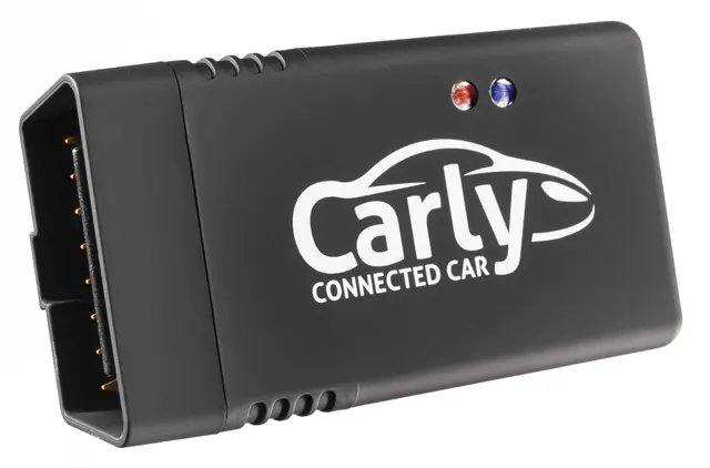

ayer recibí el Carly y hoy he empezado a trastear, una cosa que no he sido capaz de encontrar y me interesa mucho es lo de poner los 5 destellos de los Intermitentes. Alguien sabe en qué centralita está?
El coche es un X1 f48 de 2021
Gracias!
En ciertos modelos F quitaron esa opción. No se si es tu modelo de esos...

acabo de estar 2 horas trasteándolo y no sale o yo no he sido capa de encontrarlo, vaya chasco me llevo….
Función de señal de giro de un toque
• 1
• 3
• 5
• 7
Número de señales de giro al tocar la señal de giro. En algunos casos, esta opción también debe estar habilitada en el iDrive. (codificable en FEM)
Yo tengo un F11, y hubo una actualización de BMW y a partir de ahí ya solo funciona con tres repeticiones, no es posible cambiarlo.
De todas formas puedes probar.

He probado también con bimmercode, y tampoco va. Está bloqueada la función por BMW desde esa actualización, es un tema que comenta mucha gente en otros foros, hay quien no tiene esa actualización y si le va.
Daferca
Mini Cooper F56
10 Jul 2017
21
Yo en un F56 solo tengo opción a 3 toques, llevo con carly tiempo y nunca me apareció otra opcion

Buenas noches, sabéis si con carly se puede codificar la reequipación de levas en f36 y guardar la memoria de espejo al meter R para su ajuste? Recientemente adquirí el coche y aún no controlo estas codificaciones.

A lo primero te diría q para reequipar las levas no
Sobre el espejo a q te refieres?...al tema q baja (visión bordillo) al meter la marcha atrás?...si es así eso es a través de tu mando puerta

A lo primero, imposible con Carly, eso hay que reequipar.
En cuanto a los espejos:
Inclinación del espejo 1/2
• encendido
• apagado
Requisito para las funciones de inclinación del espejo. (codificable en FEM)
Inclinación del espejo 2/2
• encendido
• apagado
Incline el espejo en reversa
• encendido
• apagado
Esta función requiere un LIN-Bus instalado (generalmente instalado con calefacción de espejo).
El espejo del pasajero se inclina cuando cambia a la marcha atrás y el interruptor del espejo se coloca en el lado del conductor.
Para activar esta función, active también 'Inclinación del espejo'. (codificable en FEM)
Inclinación del espejo al dar marcha atrás
• débil
• media
• fuerte
Inclinación de los espejos con la marcha atrás activada.
Para activar esta función, active también 'Inclinar espejo en reversa'. (codificable en FEM)
Si tienes bimmercode, en lugar de de estas tres
. débil
• media
• fuerte
lo puedes codificar en el % que desees.
Importante lo de poner el selector del espejo en el lado del conductor, si lo llevas en el del acompañante, no se moverá el espejo aunque lo lleves bien progrado

gracias por las repuestas, si el espejo de serie se baja al meter la marcha atrás lo único que se baja mucho.
Con bimmercode se podría re equipar las levas? O solo con e-sys esta opción he leído que si pero la veo complicada al no usarlo nunca
olargorex
F11
25 Nov 2020
79
46
Lo del espejo lo puedes corregir con Carly o con bimmercode. Yo prefiero bimmercode porque lo ajusto al % que a mí me parece mejor.
Para las re equipaciones ninguno de los dos te valdrá, estos programas solo modifican la configuración de lo que tenga el vehículo de serie que puede estar o no activado.
La re equipación mejor con ISTA si es un "F" o con e-sys (este último personalmente no lo he probado ya que al tener un "F" directamente instale el ISTA), pero tampoco he hecho ninguna re equipación.
En la sección de coding tienes mucha información de cómo se realizan, puedes indagar ahí, seguro que más de uno lo habrá hecho antes y habrá puesto los pasos a seguir.
