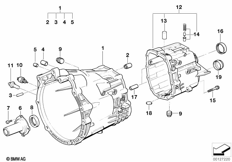

No existe como kit, son todas estas referencias.
Ver el archivos adjunto 164021
Viendo la imagen ahí no se ve el casquillo donde entra el bulón. Qué referencia tiene individualmente como pieza. No la veo en realoem. Ahí esta incompleto el número.
¿Puede ser esta referencia?
04 Cojinete de deslizamiento 16X18X25 2 03/2003 23117533395 $4.72
05 Cojinete de deslizamiento 12X14X10 2 03/2003 23117533394 $4.00
23 111 224 877
23 111 224 877
A juzgar por el desglose de referencias que incluye el kit OEM 23117542726, según se detalla en la captura adjunta, me atrevería a decir que sí.
Ahora bien, también hay que aclarar que este kit no es universal para todos los E46 con caja manual de 5V (6V?). El casquillo con ref. 23117533395 y, por extensión, el kit completo, lo montarían solo los siguientes modelos:
