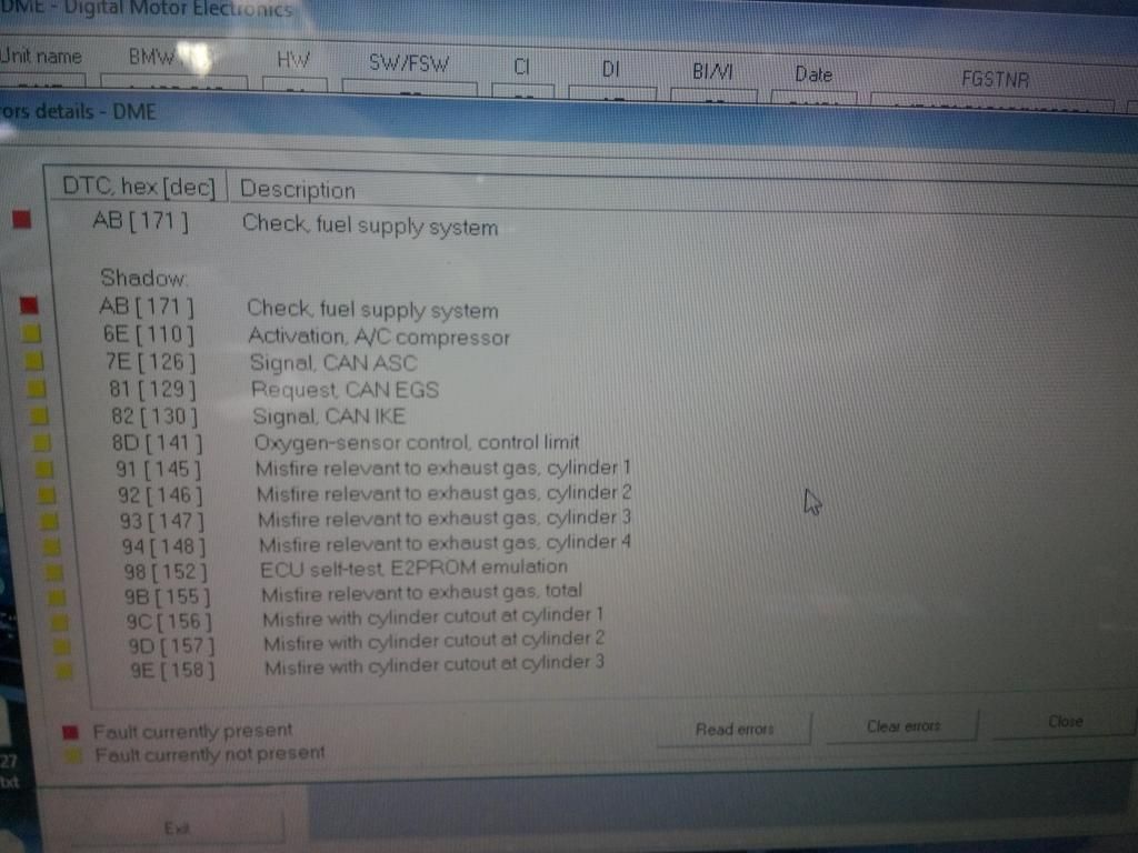

Hoy me a tocado a mi y vengo para que me hechais una mano por favor, por la tarde saque el coche para llevar mi sobrino al futbol y despues de 10km se me a encendido la lucesita amarilla del motor en el cuadro, llego a casa y el relanti se me baja y sube entre los 550 a 700, 800 y asi se queda todo el tiempo, le paso el bmwscanner a ver que es y mi sorpresa es:
el que esta en rojo, "Check Fuel Supply System" "Comprobar el sistema de suministro de combustible" oseas es la bomba de gasolina que esta en el deposito que se jodio? por logica si la bomba no bombea gasolina al motor el coche no deberia de andar no!?.... Motor M43B19, 1.900cc 118cv. alguien que le a pasado a ver si me hecha un cable o agradeceria.

Buenas, madre mia! el hilo ya tiene su tiempo ahora entro y veo y pienso; que coj??? ya ni me acordaba del hilo lol... bueno el problema se resolvio no se si fue de limpiar la clavija de la bomba o de substituir el tubo de goma con su valvula de respiro de la culata ya que hice los dos al mismo tiempo. Es la pieza 1 y 3 la goma donde estaba conectada a la culata estava obstruida y como dessaciendose y la valvula la menbrana estava rota.

Hola! Gracias por tu respuesta! La clavija de la bomba es la conexion electrica de la bomba de combustible entiendo yo! ¿No? Y donde se encuentra? Donde el deposito de combustible? La otra valvula y los tubos ya los he cambiado y he notado una mejoria! Un saludo

Buenas, exactamente en el deposito la que conecta con la bomba, queda debajo del asiento trasero.
