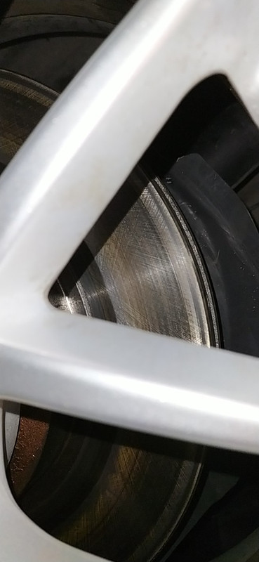

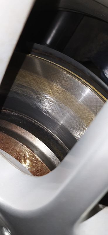

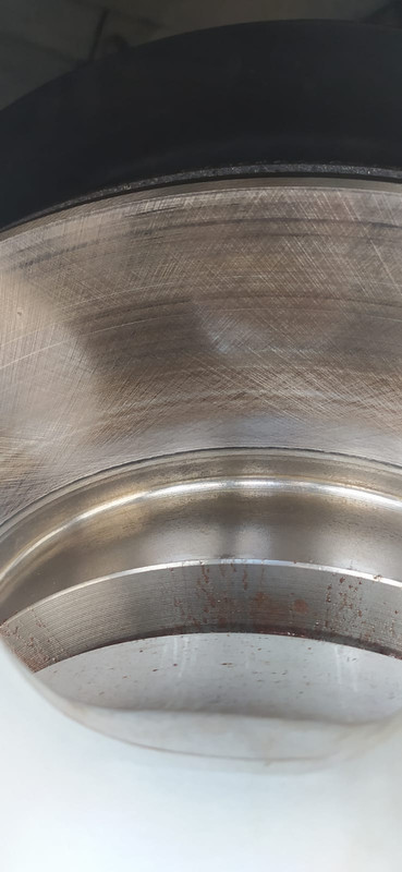

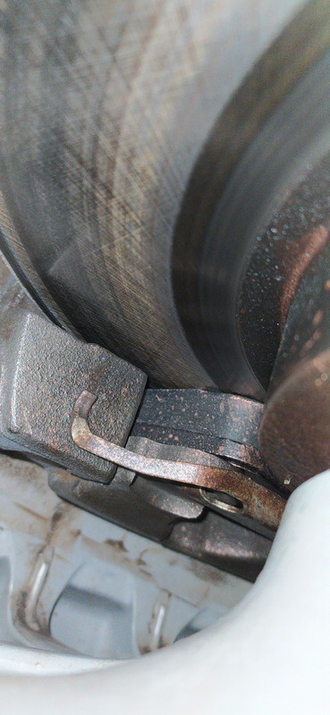

Para que visualicéis mejor a lo que me refiero, he sacado algunas fotos:
1º: Disco normal:
2º: Disco normal:
3º: Disco normal:
4º: Disco anormal (el que da chirridos y sonido de roce):
Creo que la diferencia de las marcas es evidente. Lo que no sé es si será "algo" en la pastilla o el disco se ha torcido :/

Bueno, ayer desmonté la llanta, las pastillas y el disco. Lo hice girar mientras estaba puesto (sin pinza) y aparentemente, al menos a simple viste, no se ve alabeado. Lije mejor, le pasé hasta lija en el buje, de lo que no pude quitar con el cepillo de alambre. También le pasé un par de lijazos a la propia pastilla (solo la exterior del disco es la que lo marca ). Monte todo y salí a rodarlo y el sonido ya no es tan fuerte y tampoco hace ese roce intermitente al estar en movimiento la rueda... Tiraré así hasta gastarlas más y entonces ya decidiré si cambio el disco otra vez si sigo viendo el mismo patrón en el disco y el sonido sigue estando ahí... Gracias a todos!

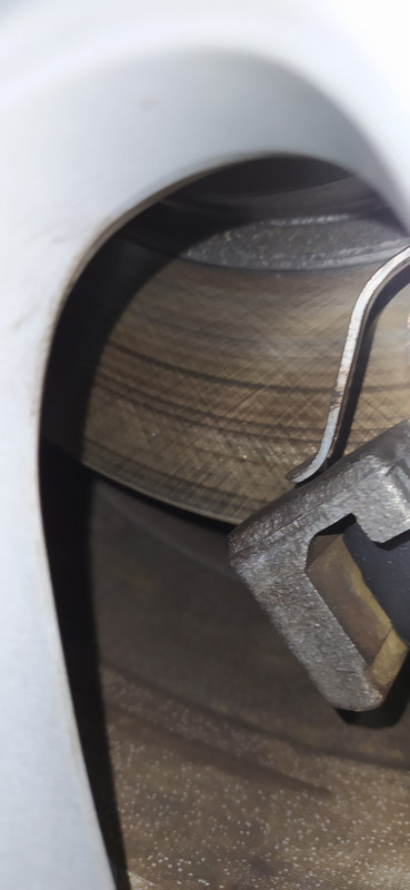

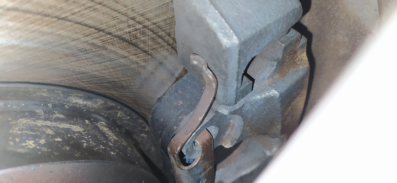

Vaya faena... No sé... es verdad que el patrón que estaban dejando las pastillas en el disco ha desparecido (líneas más marcas que otras), pero aún sigue chirreando y se siente el roce intermitente del disco contra las pastillas, cosa que imagino que sólo podría venir de un disco alabeado, no? Si la pastilla esta quieta...
A este patrón me refiero:
El aspecto que tiene el disco ahora mismo es este, más uniforma y similar a los demás discos. (La línea oscura más marcada ahora está arriba, casi al borde del disco):
De todas formas creo que le dar kilometraje y ver que pasa, si se alabeo, ya lo cambiaré...
