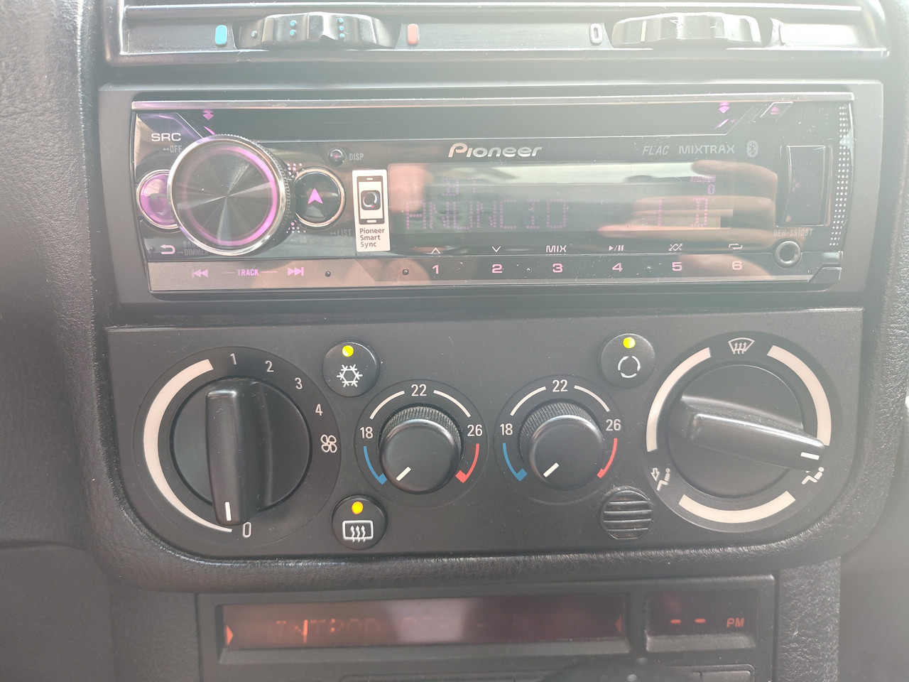

Buenas acabo de adquirir un 328 e36 del 95 y el clima se quedan los botenes encendidos siempre que pongo el contacto y solo hecha aire caliente. Lo e llevado a un taller y me dice que tiene que ir cambiando piezas para ver el fallo asta dar con el. La verdad no me apetece andar dando palos de ciego a alguno le a pasado esto ?

Puede fallar el regulador (conocido como erizo) o el propio módulo que va integrado en la botonera. Puedes probar otro módulo a ver qué pasa.

Muchas gracias! Intentaré llevarlo a otro taller y si encuentro otro modulo en algún desguace probaré. Por qué el mío es clima bi zona pero de botones.

Esos módulos suelen fallar y los erizos también.

Si siempre sale caliente lo primero mira la electrovalvula, junto al liquido de frenos, que cuando peta se queda siempre abierta. Mucho mas sencillo de hacer que el erizo y las ruletas.

Si pero las luces de los botones de a.c, de desempañar y el de recirculación de aire se quedan encendidas permanente mente y las ruletas de velocidad de aire funciona pero siempre hecha aire caliente

El módulo sospecho que es de ruletas, que no es digital…… has puesto en el azul en la salida del aire central? No vayamos a que esté en rojo (caliente) y por mucho que tú quieras eso manda sobre todas las cosas, aunque la electro válvula se quede abierta no pasa nada, porque debería de salir temperatura ambiente, así que me decanto más por lo que te digo en el aireador central está la ruleta de abrir el aire y cerrarlo y otra de frío y calor…. Si tú lo pones en frío y sale caliente la ruleta esa funciona o eléctricamente o por cable, habría que mirar que falla con esa ruleta

Si eso ya me di cuenta pero sigue sin salir frío lo que me mosquea es que los botones se quedan permanente mente encendidos estoy buscando otra botonera de clima haber si tiene algo que ver qué por 30/40€ e encontrado

Si se quedan encendidos aunque tú los intentes apagar… cámbialo y después si ves que no sale frío, mira a ver si pega el compresor. Si no pega comprueba que tenga suficiente presión de gas el circuito y con lo que te de todo eso vamos viendo que seguimos haciendo

Acabo de cambiar la botonera completa y los botones siguen igual los 3 encendidos y no hacen nada cuando les doy ni sé apagan y aire hecha pero caliente y las velocidades funcionan tmb

El chico que me lo vendió me dijo que funcionaba y de repente empezó a quedarse así aveces y ya se quedó fijo

por fin puedo subir la foto

Mira a ver los fusibles de la luneta térmica y del A/C y se los quitas a ver si haciéndole eso se quedan apagadas las luces (para ir haciendo comprobaciones) y el aire frío dijimos que te referías que siempre salía aire caliente pero de calefacción, no aire temperatura ambiente, para eso desmonta el aireador central y mira a ver si la ruleta de frío/caliente es eléctrica o es de cable, si es de cable ya sabes…. A mirar a ver si está bien enganchado en su sitio
