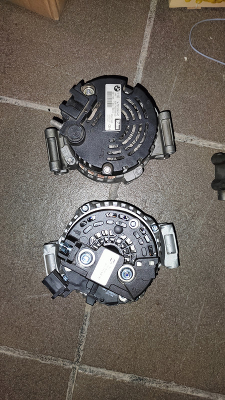

Buenas, el otro día me llegó el alternador, apenas 3 días. Lo único que veo es que las conexiones están al contrario del que llevo, es decir, la que va arriba está abajo y viceversa, espero no tener problemas al conectarlo o igual el que llevo puesto y he llevado siempre han estado mal montados....

Lo prometido es deuda, ya me lo han montado. Que tuve jaleo para llevar el coche al taller, ya que la batería también murió, pero murió murió que ni con otra batería, ni con otro coche ni con arrancador. 240€ con la batería me ha salido la broma más los 180€ del alternador, vamos que 420€.... y encima es una batería Bosch de 70 Ah cuando yo la quería de 80 Ah, pero bueno, por lo menos es de marca. Carga y de momento va todo perfecto. Tengo que volver porqué me hizo una chapuza con una manguera del refrigerante, que me la ha marcado y encima no le ha colocado una pletina para que no se mueva y toque con la polea del alternador, y también me ha mordido la correa de accesorios.... Me cago en todo, no hay ni un mecánico bueno, que burros que son todos...
