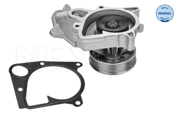

Me acaba de salir el fallo 00A6D1
Una duda pero es bomba de agua del motor o la bomba de circulacion del agua,calefaccion auxiliar
Bomba motor:
Bomba del agua:
