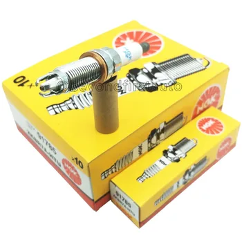

Si me dices que referencia de esas bujias usa mi coche motor n43 me las cojo porque veo un montón de referencias, además en breve cambiaré aceite filtros y bujias
Son éstas :
http://www.ngkntk.com.br/automotivo/es-ar/produtos/velas/bujias-de-competicion/
Se fabrican en Japón, se las puedes pedir directamente a la Nengun Performance, poniéndoles antes un correo para que te informen sobre el grado térmico adecuado para tu motor :
https://www.nengun.com/ngk/racing-spark-plugs-r7433
o a esta, española, que yo no conozco, pero puedes contactarles por teléfono o email:
http://gtturboparts.com/es/home/105-bujias-de-competicion-de-grado-frio.html
Como no vas a competir, supongo, escoge la referencia más caliente que haya ( que ya de por sí son frías,¿eh? ), con el nº de grado térmico menor, que si es muy fría te generará residuos si no le pisas a muerte. 7, 8 u 8.5, mejor que 9 o 10. Esta tabla te puede ser útil:
Tú actualmente llevarás ésta, con electrodo central de aleación de níquel, 3 electrodos de masa, y grado térmico 7.:

Son éstas :
