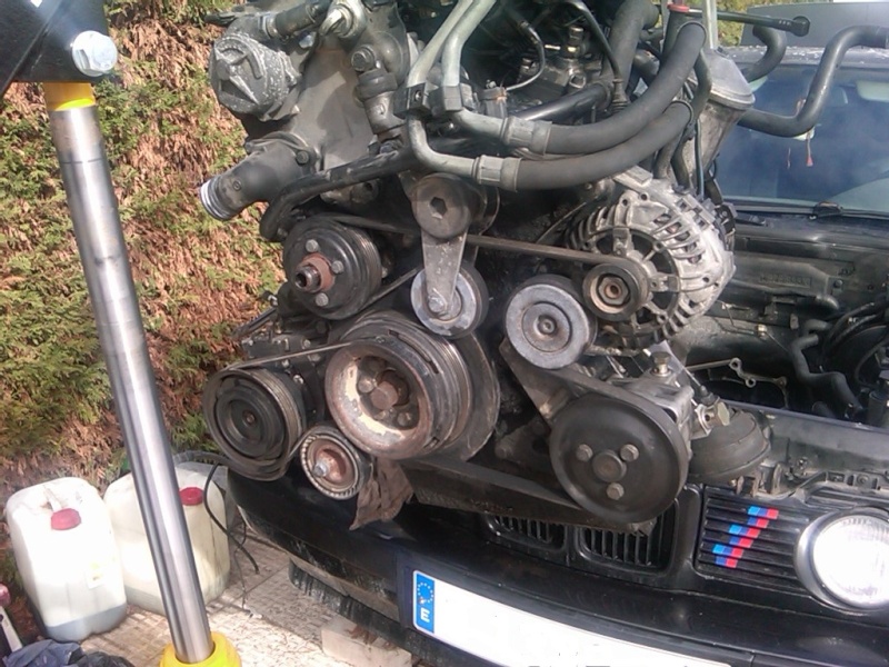

Mira la foto:
En la parte superior izquierda ves una tapa negra con una boca para manguito, esa es la tapa del termostato.Lleva tres tornillos métrica 6 y boc de 10mm.

El del E39 es igual al de la foto. El viscoso es mejor quitarlo.

El termostato esta detras del tubo que se vee en la foto,es quitar tres tornillos y alli esta.Este tubo va directamente en la parte baja de radiador,por alli hace su entrada el anticongelante en el radiador para que se enfrie.Luego sale del radiador por arriba,por la parte derecha.

En esta foto de un TDS con el radiador reventado,puedes ver marcado el tubo de salida del radiador,por este tubo sale el anticongelante ya enfriado y entra directamente en el motor:

Mano... Por la pinta de la foto de kikirock, si parece que sea alreves de como dije... Parece que la salida del refrigerante apunta hacia el lado del copiloto, osea por abajo...
De todas formas el termostato, está en ese codo.
