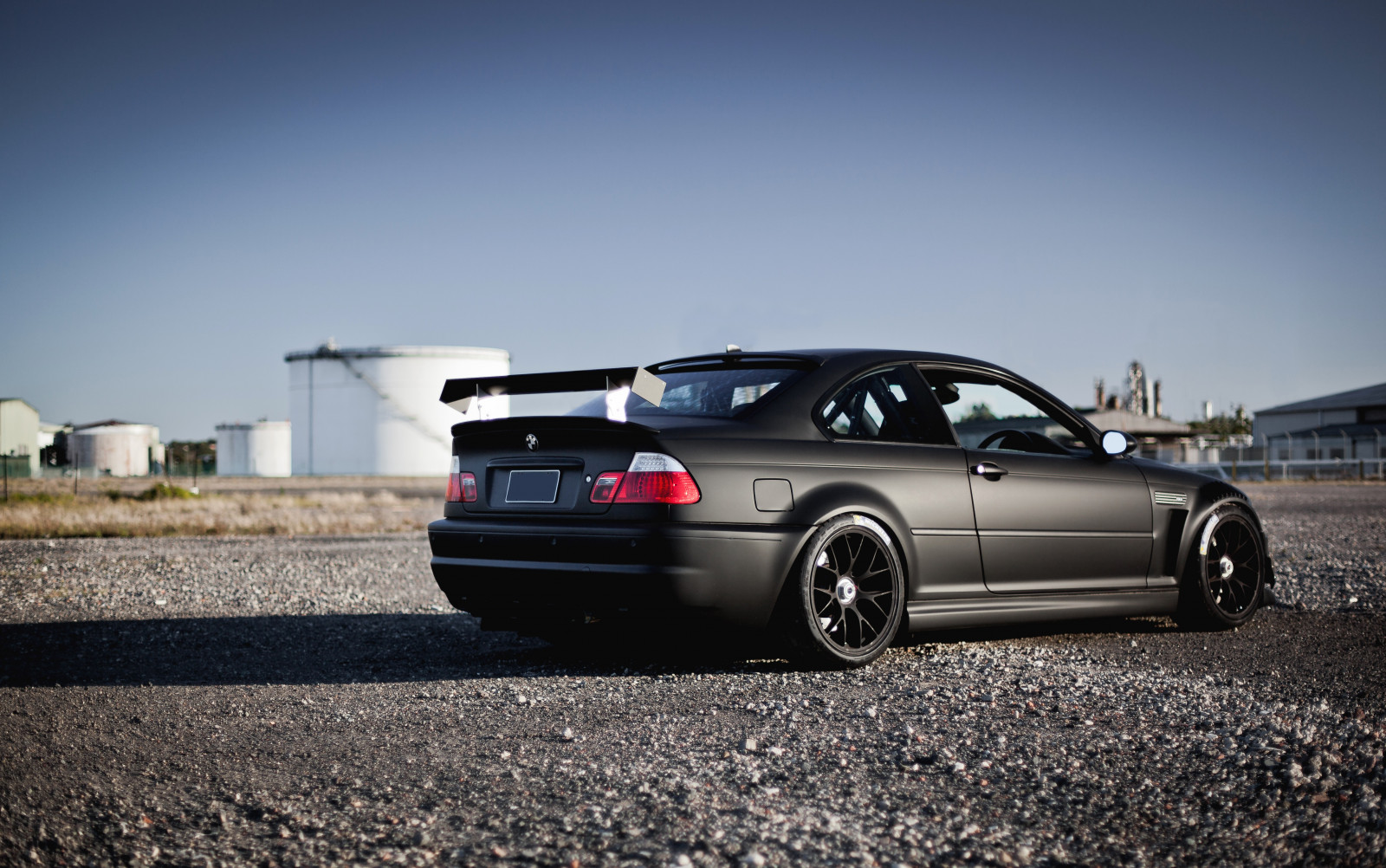

A mi de primeras me han dicho eso, que es viejo y es cani. Sinceramente, yo pienso llevarlo negro completamente, se que no es un gusto muy de por aqui, pero a mi me encanta. Ir con tu pack M, en negro, con llantas negras brillando, con riñones negros, pues a mi eso me encanta, no puedo mentir:nose:
e46_BMW_BMW_M3_black_sports_car_car_Michelin_vehicle-78633.jpg!d
Quitando el aleron, y las llantas por unas originales de bmw, pues a mi asi me encanta (vale que sea un M3, pero la idea se entiende no? )
