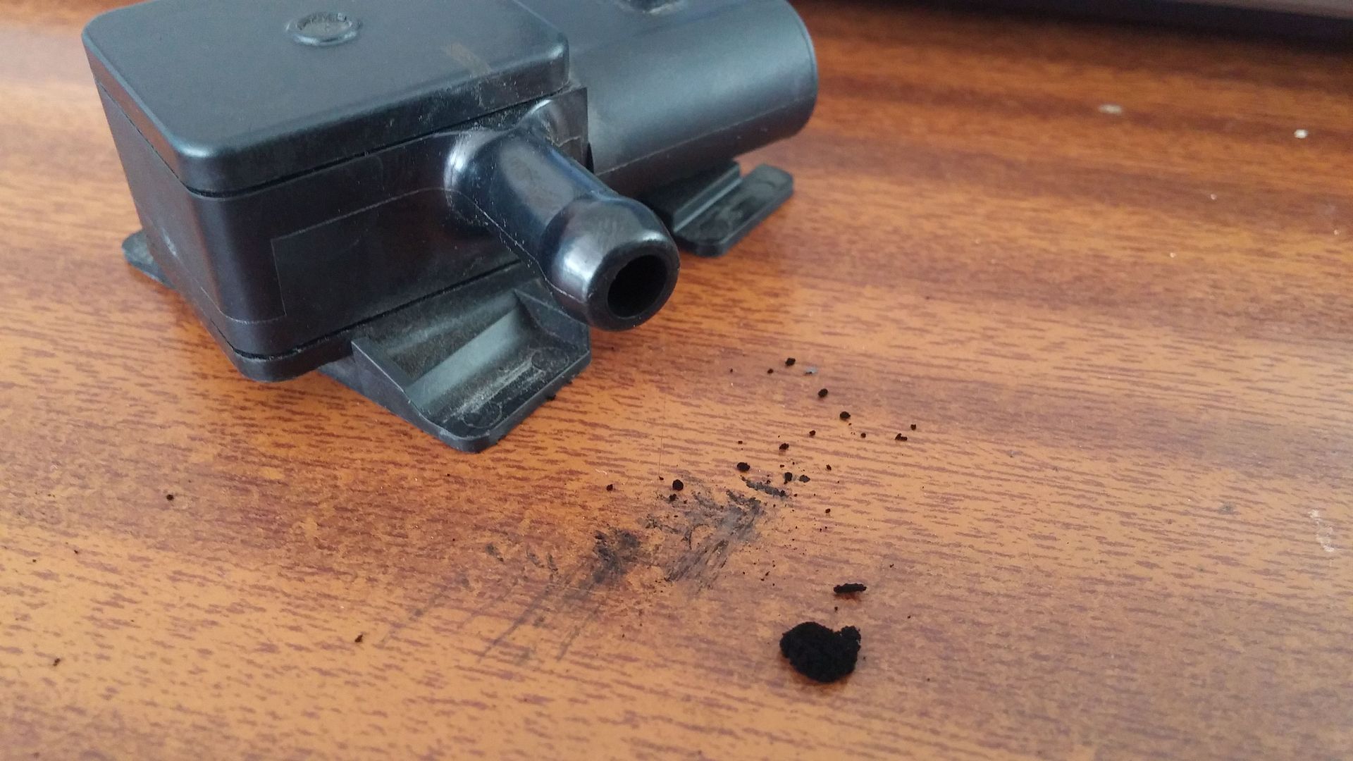

He desmontado el sensor, comprobado el tubo (no está mal)
Y del sensor ha salido esto...
Enviado desde mi LG-D855 mediante Tapatalk
j*der,menudo trozo de mierda! Jeje
Podrías hacer un brico con fotos para que los demás sepamos donde este y como se accede.

labombadiesel
La leche, vaya chusco de mierda ha salido de ahí, jajaja...
Limpia bien el tubo y el sensor y a ver si así ya tienes solucionado el problema.
