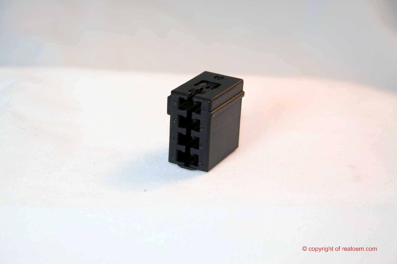

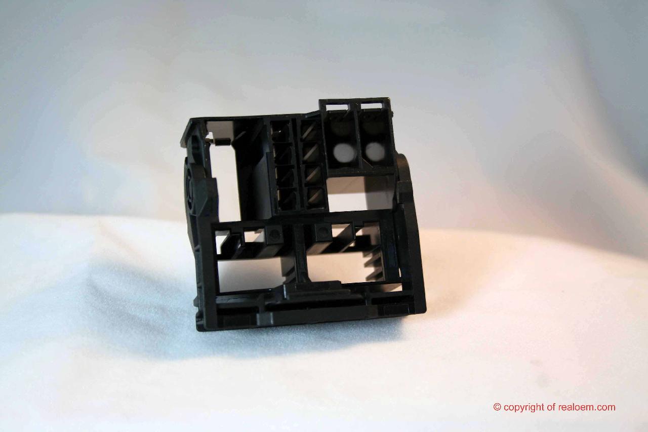

En otro post comenté que quería quitar un parrot que dejo de funcionar para tirarlo a la basura.
Al desmontar el conector me encontré que en lugar de utilizar cable adaptador cortaron y pinearon a su gusto en el conce donde me lo montaron (maldito seaa el dia en el que monte un bt no OEM, lo unico que conseguí es descargar la bateria).
Ahora quiero dejar el conector OEM, me surgen las siguientes dudas
1º Se pueden sacar el pineado del conector y volver a conectar el cableado de los altavoces con un pineado nuevo (en los jaudi no se puede) o por el contrario debo conectar cables entre si, como se hace en los jaudis?
2ª para concectar a un pin nuevo o para unir cableado hay fichas en el conce? vosotros como lo haceis?
3º El cableado de los altavoces lo tengo claro, el de la alimentación es donde tengo dudas. Podias aclararme los colores para no meter la pata. Yo creo que va asi:
Pinnº 9-Verde
nº10 amarillo
nº11 amarillo
nº12 negro
nº 13 azul
nº14 rojo
nº 15 amarillo
nº 16 marrón
4º En la instalación me conectaron un cable gris+azul que no viene con el mazo del cableado de alimentación al cable que sale del pin nº 15. Sabeis que cableado es el gris+azul y a donde se conecta.
Buff con todo esto tengo suficiente.
Menudos chapuceros en el conce, con su conexión se me descargo la batería, les dije que lo miraran y nada, tengo que mirarlo yo.
