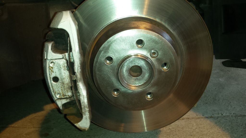

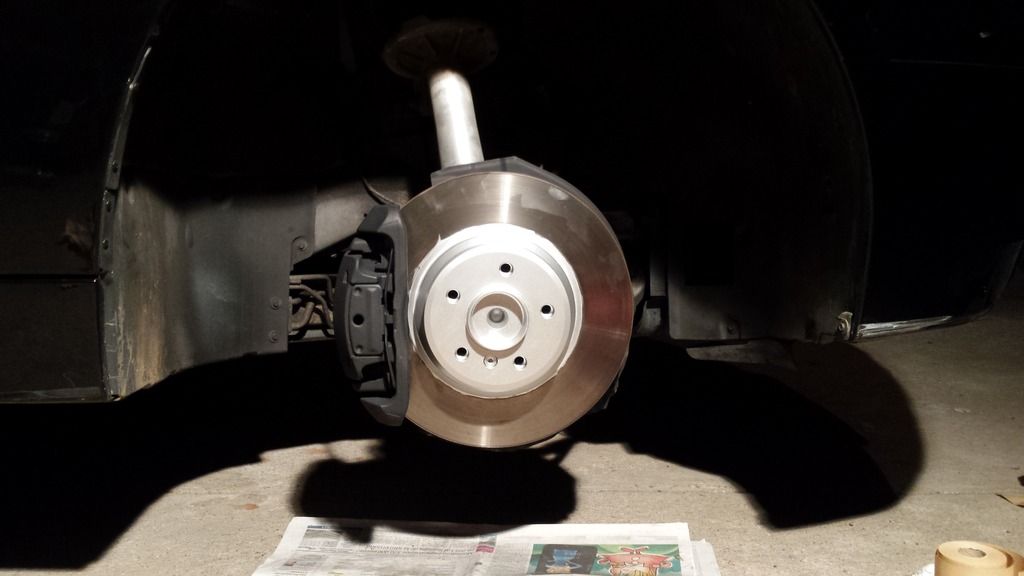

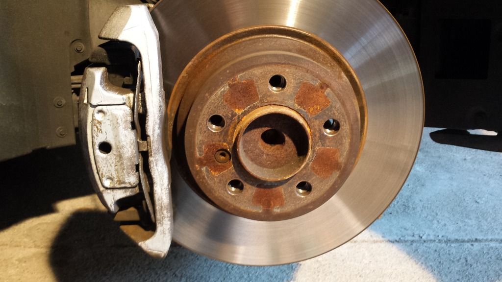

202.525 kms: Limpieza y pintado de bujes y pinzas de freno, material 40€ , 2 días de trabajo.

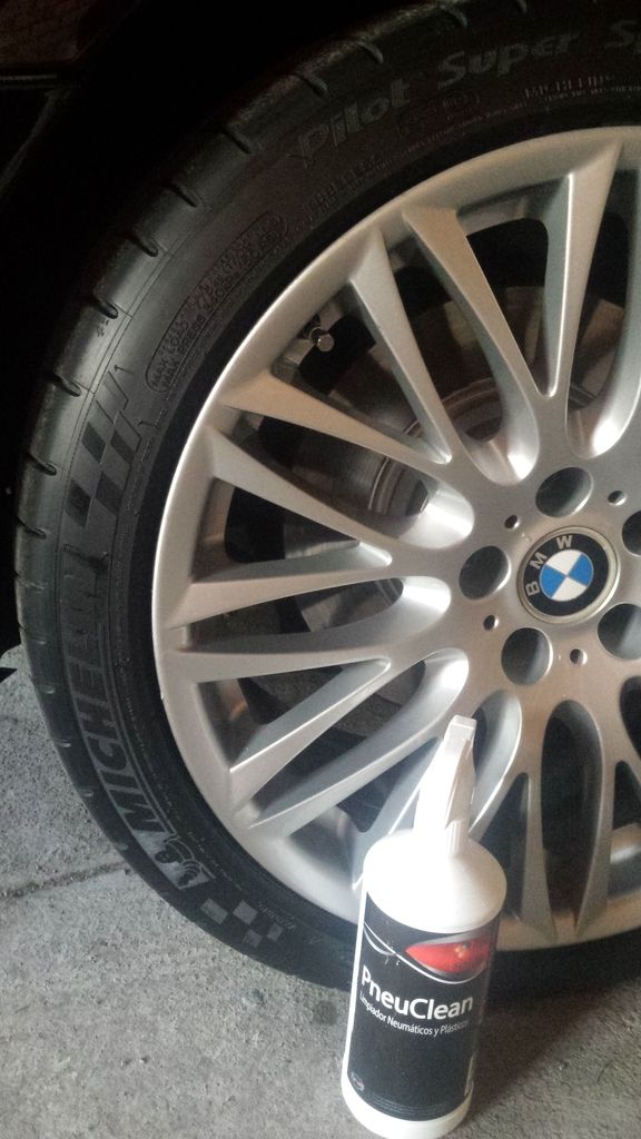

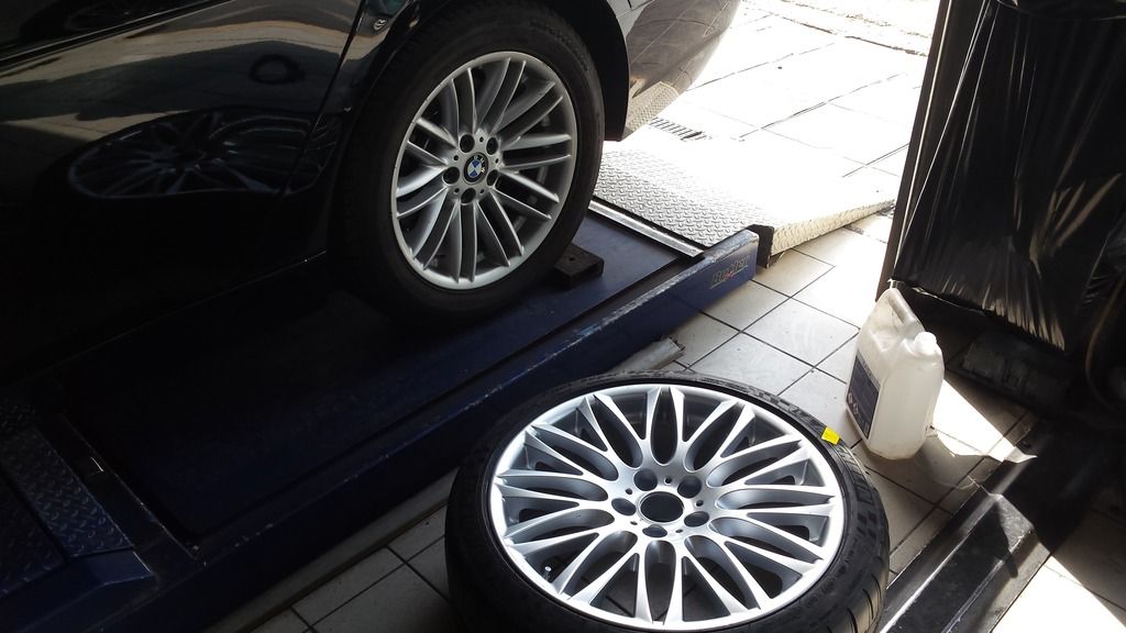

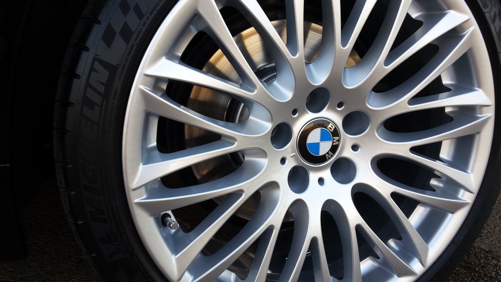

202.687 kms: Montaje llantas styling 149 ( compré 3 a un desguace por 300€ y las mandé a reparar por 200€ = 500€ , compré otra suelta a Reino Unido ya reparada por 450€, las sellé con CarPro Dlux previa limpieza con CarPro Eraser[53.35€] ) + Michelin Pilot Super Sport con 245/40 R20 delante y 275/35 R20 detrás (1.100€); compra de limpiador de neumáticos ,acondicionador, aplicador y cepillo para lavar las llantas ( 74.16€) ; 2.177.51€

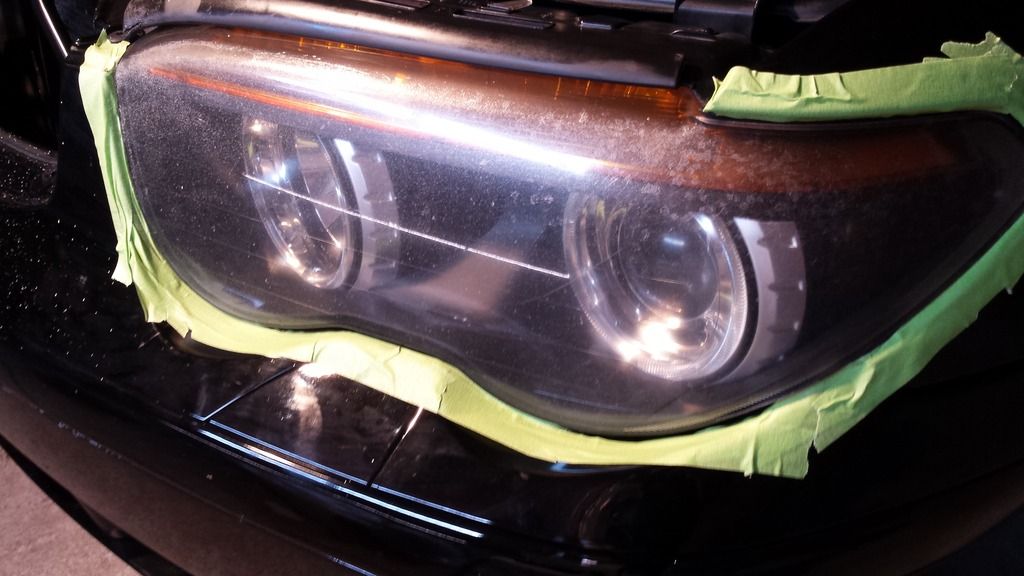

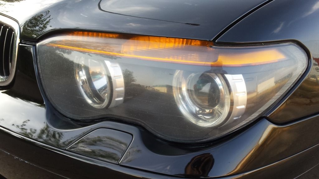

Es lamentable que tengamos que tragar con cubiertas de faros de policarbonato. Las de vidrio serán más caras para las aseguradoras, supongo, pero envejecen mil veces mejor.
Pues sí, es un detalle un poco molesto.

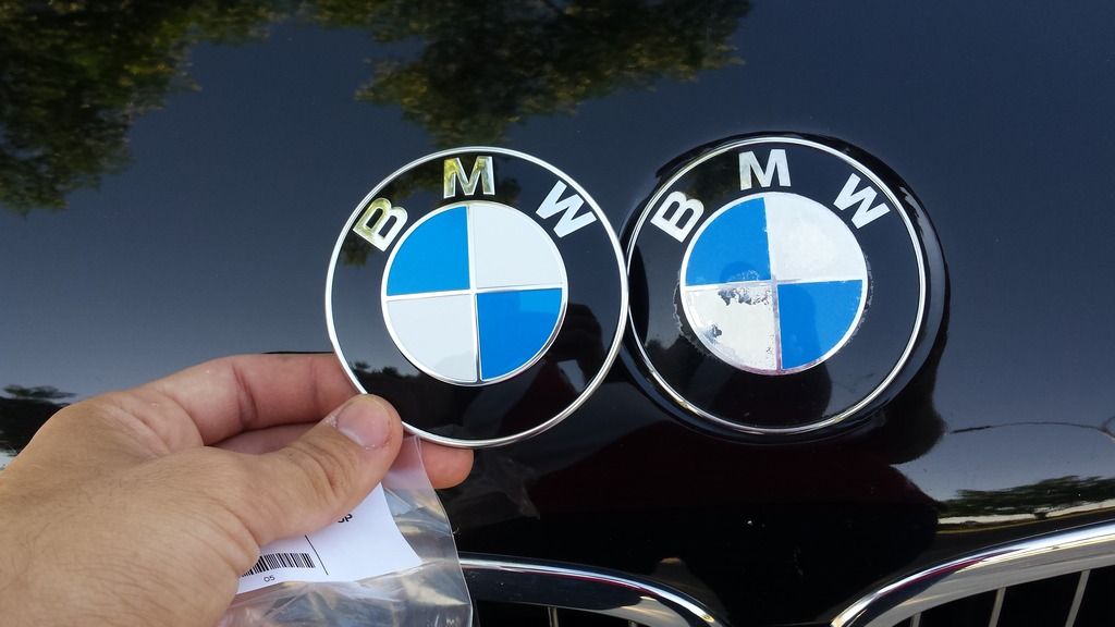

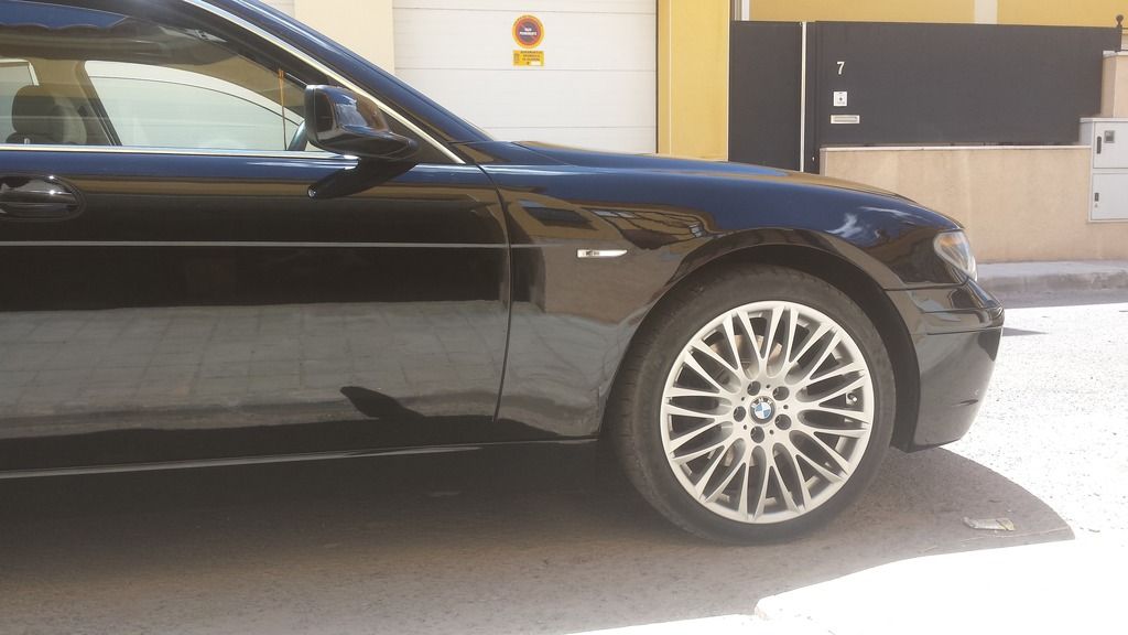

Ayer fui a recoger dos logos que dejé pedidos para las llantas, porque los de las otras tenían otro diseño y estaban un poco feos, los nuevos son bastante más bonitos. A su vez le he comprado el logo del capó que está para tirarlo, los 4 de las llantas y el del capó han sido unos 105€
Como éste era el que tenián las 4 (no tengo foto que se vea más cerca)
Y así los nuevos
El del capó

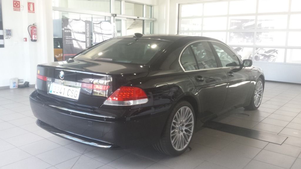

Traigo nuevas cosas:
-Reparación aleta lado de acompañante que tenía un bollo.
-Pintado de paragolpes delantero y trasero.
-Intermitentes laterales nuevos OEM
-Pilotos traseros de despiece OEM
Los trabajos de carrocería han sido 370€
Los intermitentes y pilotos 220€

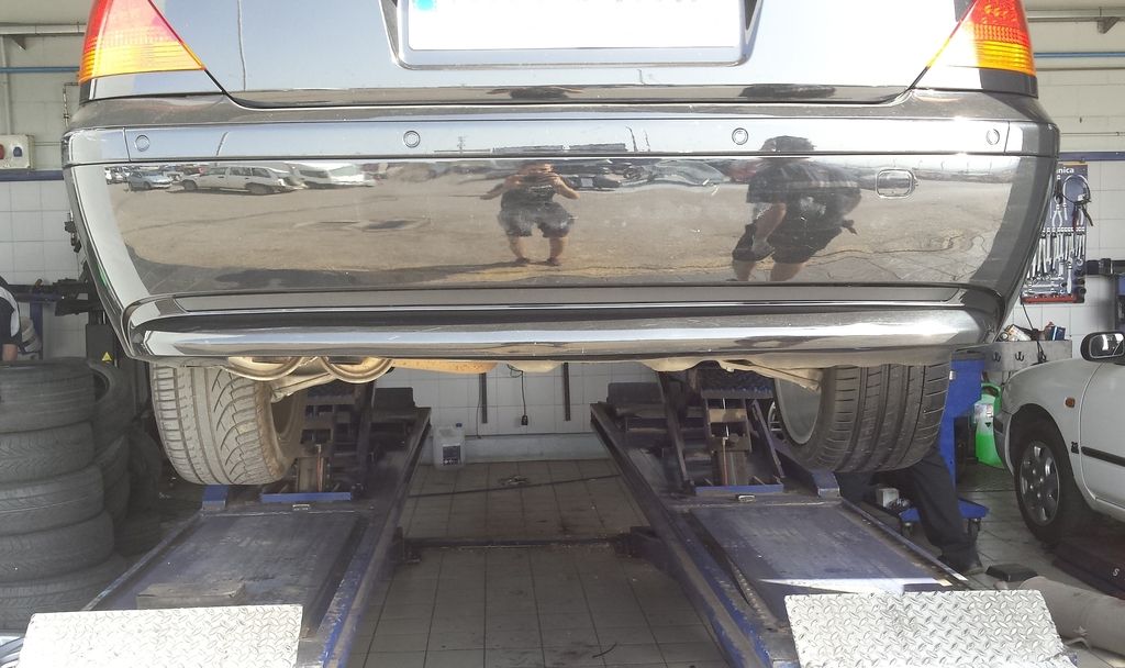

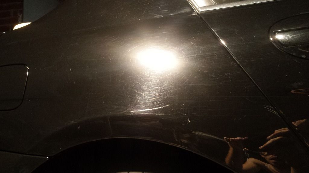

El coche tenía estos desperfectos de pintura desde que fui a verlo cuando lo cambié, ya resuelto lo de los retenes, tocaba la estética, el paragolpes de atrás presentaba éste desperfecto además de roces por el paragolpes de aparcar:
La aleta:
El paragolpes delantero:

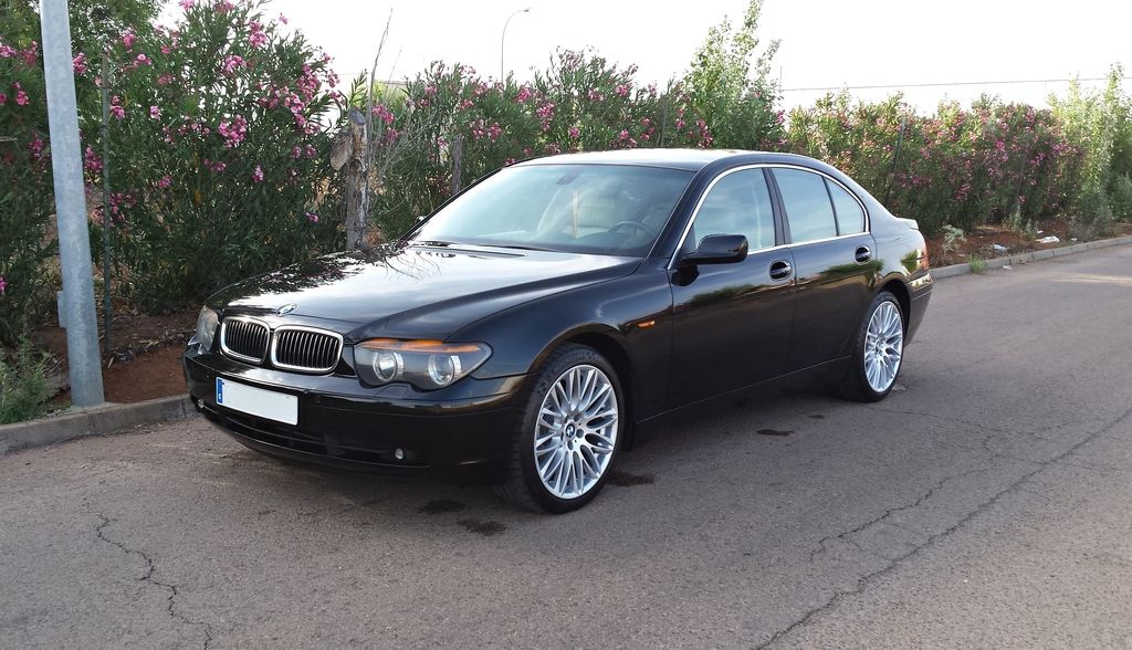

Y así ha quedado:

Ahora quiero saber si le podría poner los bixenón en los faros delanteros y a ver si encuentro alguna oportundiad de bixenón con el intermitente en blanco.

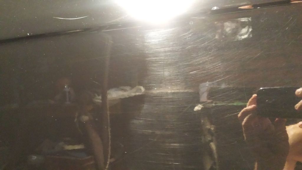

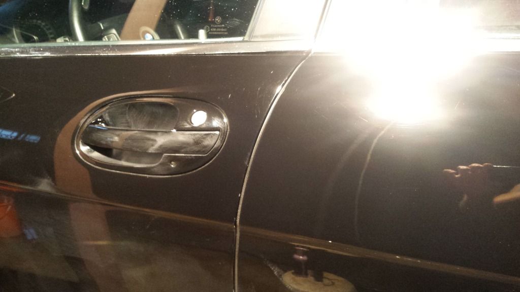

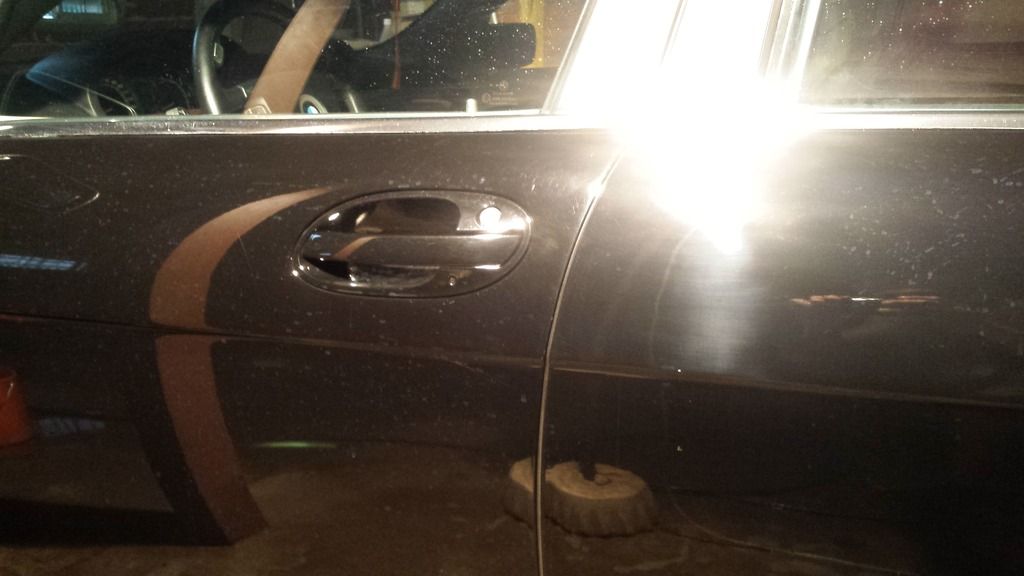

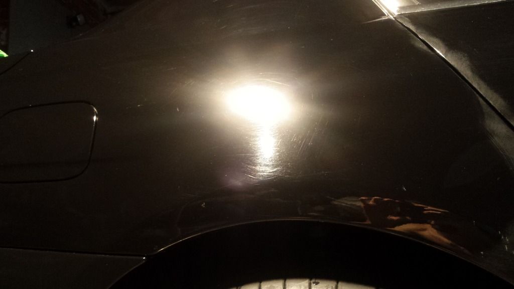

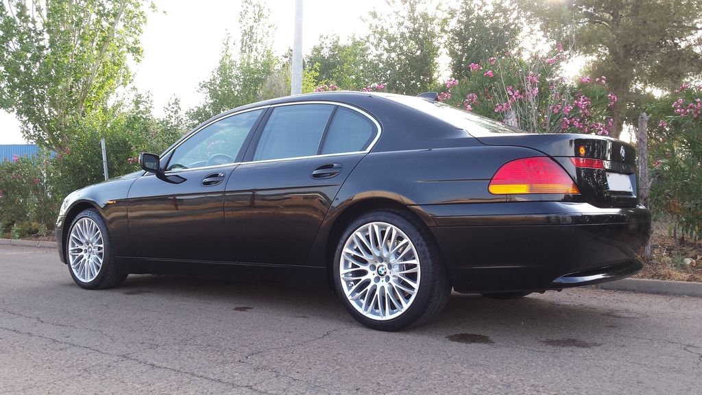

Hola chicos!! Ya he pasado el finde por el que llevaba preparando el coche semanas y semanas. Descontaminé la pintura con la Clay, no me dejó muy convencido porque me esperaba retirar mas suciedad, tan solo percaté resistencia en maletero, capó y parte superior de puertas, pero bueno. Después apliqué Tripple , y vaya si se nota:
50/50 a mano alzada sin corte
A falta de limpiar el tirador de la puerta
Al final acabé limpiando el coche 5 veces a mano... Pero creo que mereció la pena:
hoy tenía que haberlo llevado al chapista porque me dijeron que lo llevase para intentar igualar la puerta con la aleta, pero no se que querían igualar, si no es su color no es su color, así que hemos decidido dejarlo así y pintarlo entero en uno o dos años cuando terminemos lo que hay pendiente de mecánica, espero que os guste..

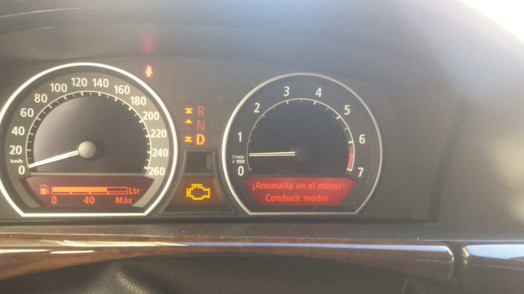

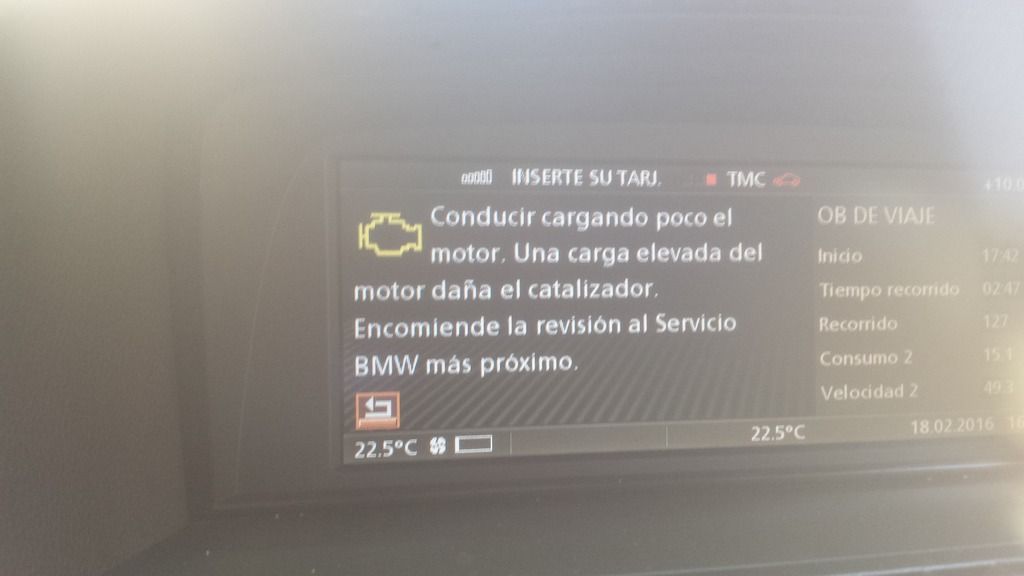

El otro día me fui de "ruta" con el 7, increíble lo bien que se comporta en curva con las Michelin y el Dynamic Drive, no parece que pese 2 toneladas y sea tan mastodonte, me dejó alucinado, ni fatiga de frenos ni nada.

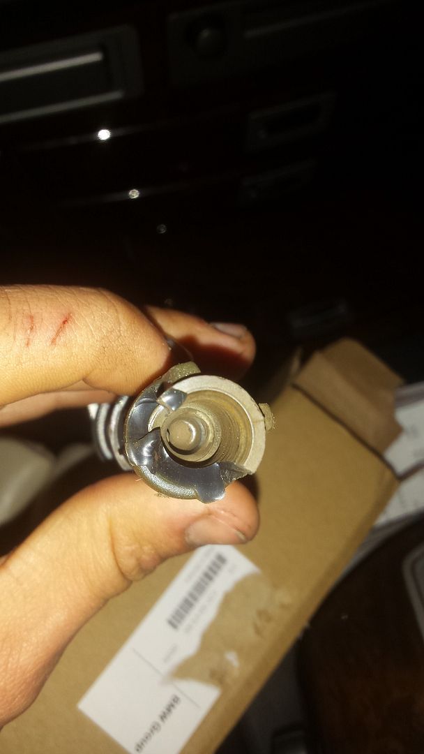

Peeeero, casi al finalizar la ruta, bum, fallo motor al pasar de 3.500 rpm el coche fallaba y el relentí inestable. Lo apago y lo enciendo y 0 problemas, lo fuerzo y ningún problema, al rato otra vez.
Ésta vez abrí el capó y me bajé, noté como fallaba un pistón...
Cita en la BMW para hacer diagnosis. Bobina cilindro Nº2 falla.
El total de la diagnosis y la bobina nueva han sido 198€
