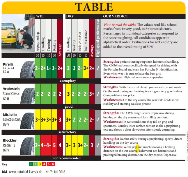

en 2016 Autobild-klassic probo varias ruedas:
en seco y mojado, y estos fueron los resultados

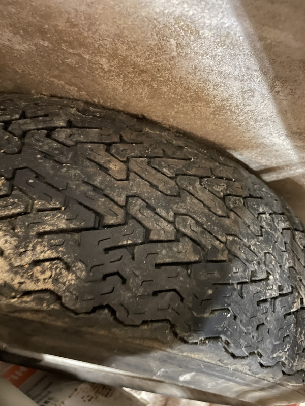

Ayer hice foto de la rueda de repuesto de mi BMW 1800 68-69: Dunlop SP. SPORT
