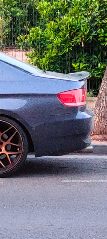

Te pusieron pegas por el alerón? O directamente lo homologaste?
Puedes subir una foto del que has puesto para ver como queda?
Josmanpol
318TI, 325i e92
28 Nov 2019
3.510
1.118
Que lo pillaste, en Aliexpress?
Para imprimar? Negro? Carbono?
Te importaría poner el enlace?
Sí, en Aliexpress, es negro. Lo tuve que homologar porqué en la ITV me dijeron que así no la pasaba

Muy bonito @Josmanpol , gracias por contestar tan rapido.
La instalación es fácil? Queda bien ajustado?

Sí, lo puedes hacer con cinta de doble cara extrafuerte (me venía incluida con el alerón) o si no, con poliuretano.
Vas pegando la cinta sobre toda la base del alerón, luego lo presentas y vas quitando las tiras poco a poco. Yo lo hice mal, porqué quité las tiras al principio del todo y de suerte lo coloqué de p*ta madre, porqué cuando lo pegas con la cinta de doble cara, ya no lo puedes mover, se queda como lo dejas. Lo suyo es quitar la cinta de un lado, y poco a poco ir asentándolo mientras vas quitando tira, y así hasta el final. Pero sí, es fácil, a una mala sí lo pegas mal, pues vuelves a poner cinta y ya está, me vinieron 2 rollos de los estrechos, jejeje
