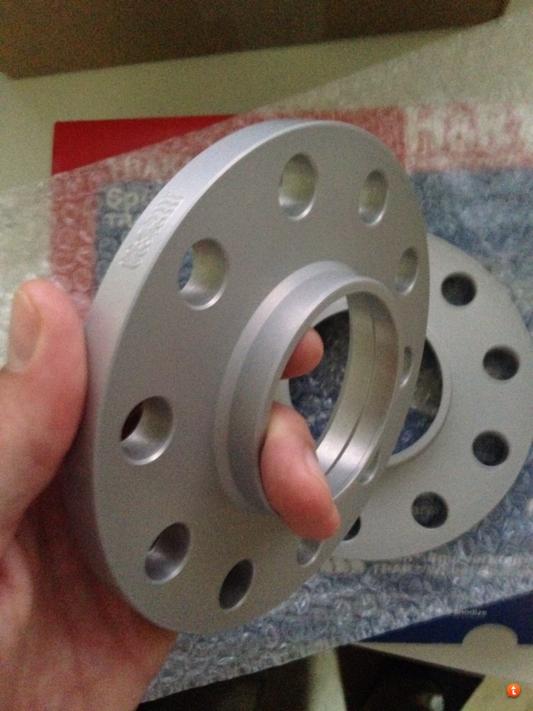

Yo acabo de recibir unos H&R como los de la foto, en 12mm para poner detrás en el E60. Una vez los monte os cuento.
106.209
93.650
Yo hace 2 meses que puse estos de 20, doble centrado y doble fijacion, en el Z y en los primeros 3.000km que llevo con ellos tengo buenas sensaciones :)

No te preocupes, los tengo en casa y la Thermomix es infalible con el peso.
Ahora mismo llevo montados unos que no se qué marca son, me los vendieron diciendo que eran de calidad pero pesarán más del doble que estos y el coche vibra como una batidora. Espero que montando los H&R se solucione, que su dinero valen.

Separadores montados, aparentemente han desaparecido las vibraciones aunque no las tengo todas, tengo que ir viendo con tiempo que tal.

Yo los he quitado porque voy a cambiar las llantas, así que en breve los pongo a la venta, son los H&R de la foto
