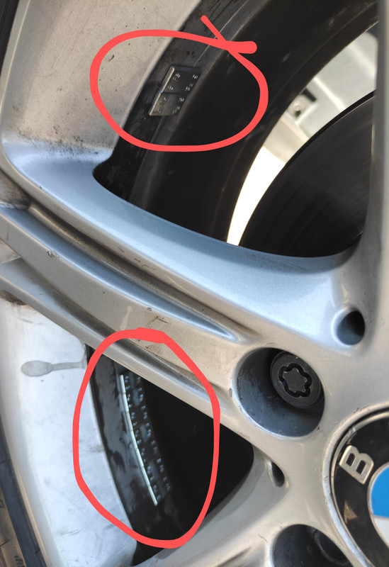

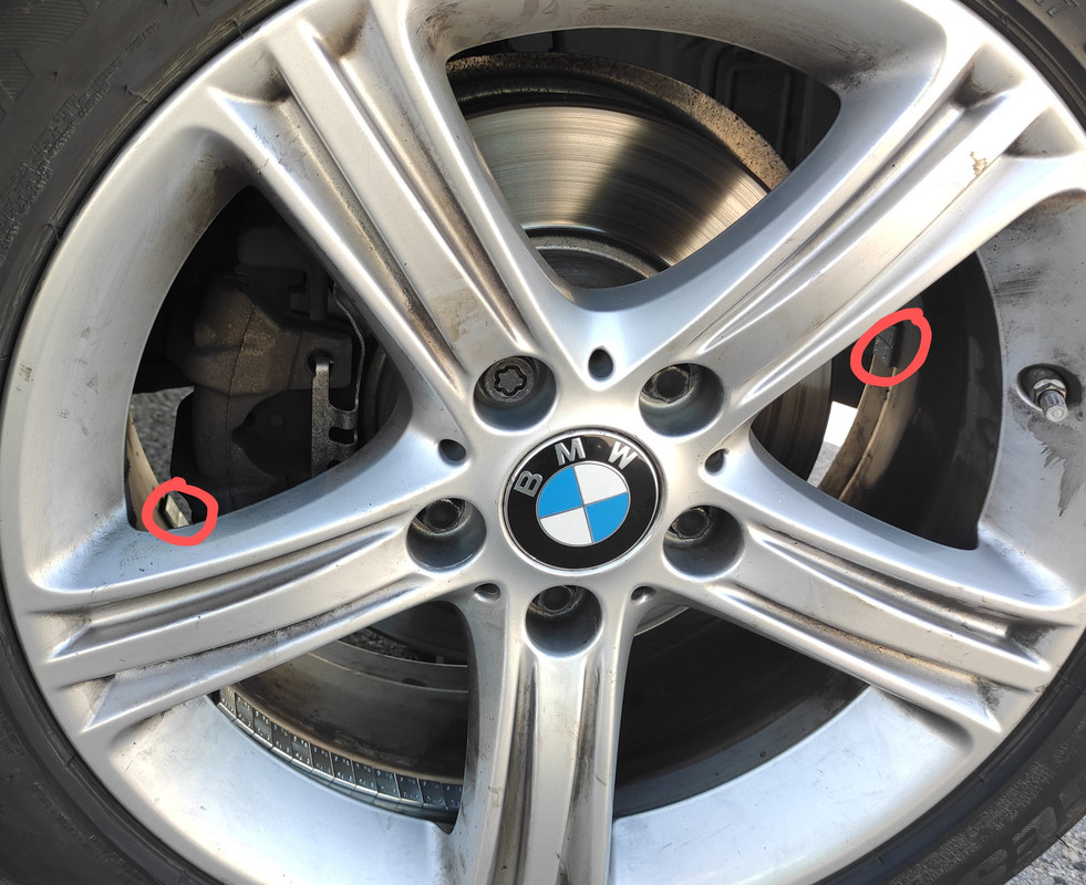

Buenas,
He mirado la colocación de los plomos en mis ruedas y he visto lo siguiente.
En una de ellas los plomos no están colocados totalmente en el borde exterior.
En la otra he visto que los plomos del lado interno están justo en lados opuestos.
Me gustaría saber vuestra opinión. Desde mi ignorancia creo que no está bien.

Están bien
Las llantas se equilibran poniendo plomos en el interior y exterior según dónde pida.
Que no esté en el filo de fuera, justo en el filo...

Lo primero gracias por las respuestas. Vibra un poco sobre los 120 km/h. Como las ruedas son nuevas esperaré a rodar unos kms con ellas y si sigue vibrando pasaré a que revisen el equilibrado.
Como ya vibraba antes de cambiar las ruedas no tengo claro que el problema venga por el nuevo equilibrado o porque hay algo más.

Yo no esperaría me iba directamente a un taller que sea bueno equilibrando, no lo lleves al mismo, en otros coches no se nota tanto pero en los BMW es fundamental tener un equilibrado perfecto porque a la mínima ya te vibra....

Después de poner los plomos la ha vuelto a mirar si da 0 en los 2 lados?

Eso es así, además tengo las mismas llantas y se colocan tal cual.
Si te vibra vuelve, no esperes, algo han hecho mal y no va a mejorar con el paso de los km.
No debe vibrar nada.
