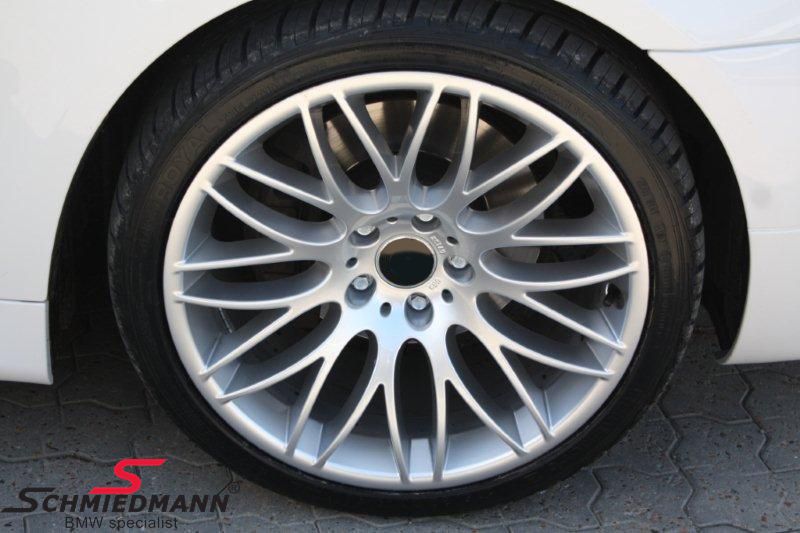

Mira esta imagen de una bss.La llanta mide de ancho mas de 10(por eso cuanto mas ancha mas garganta tendra) y le han puesto un neumatico mas pequeño que no es acorde a esa anchura y a esto se le llama neumatico estirado.Para esta llanta necesitaria un 285 de anchura
Con lo que si una llanta tiene 7 de anchura lo mas ideal seria un neumatico de 205 de ancho ya que el del 245 las partes quedarian para fuera porque la llanta es mas pequeña que el neumatico.
A este neumatico estirado tambien se les conoce como GERMAN STYLE que lo que consiste es poner una llanta muy ancha en un neumatico lo menos ancho posible para que quede estirado
