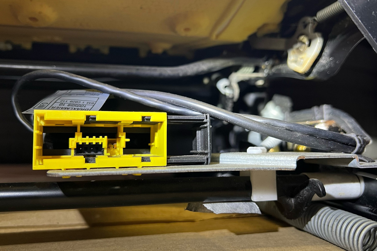

Pues ya tengo los asientos en casa, pero lamentablemente con alguna sorpresa negativa, como no podía ser de otra forma....
  1. El vendedor me aseguro que eran calefactados, pero pondría la mano en el fuego a que no lo son.
  2. De igual forma me aseguró que pertenecían a un post-restyling y tampoco, pues son de 2005 y tienen la centralita de la esterilla del sensor de ocupación. Esto ultimo me preocupa entre poco y nada.
Por lo demás los asientos están bastante bien, la piel un poco reseca pero confío en recuperarla con algo de mantenimiento y tiempo de uso si no me da el puntazo y los tapizo íntegramente, ya que alguna pieza sí quiero cambiar para que parezcan nuevos.

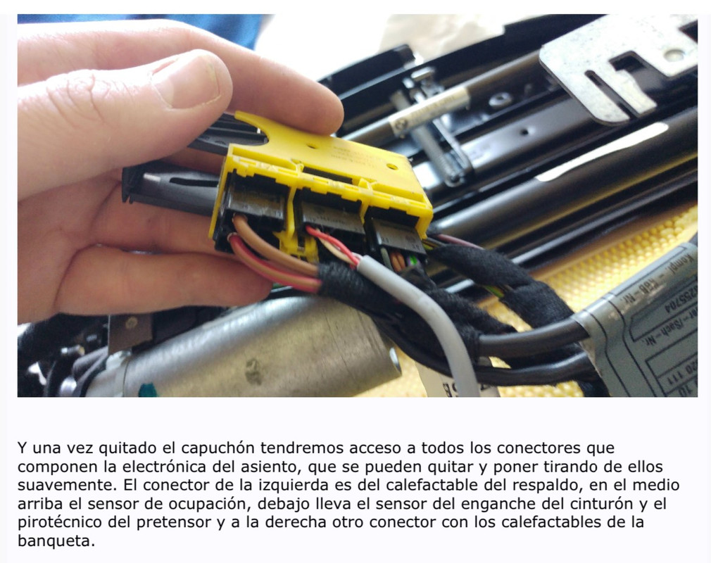

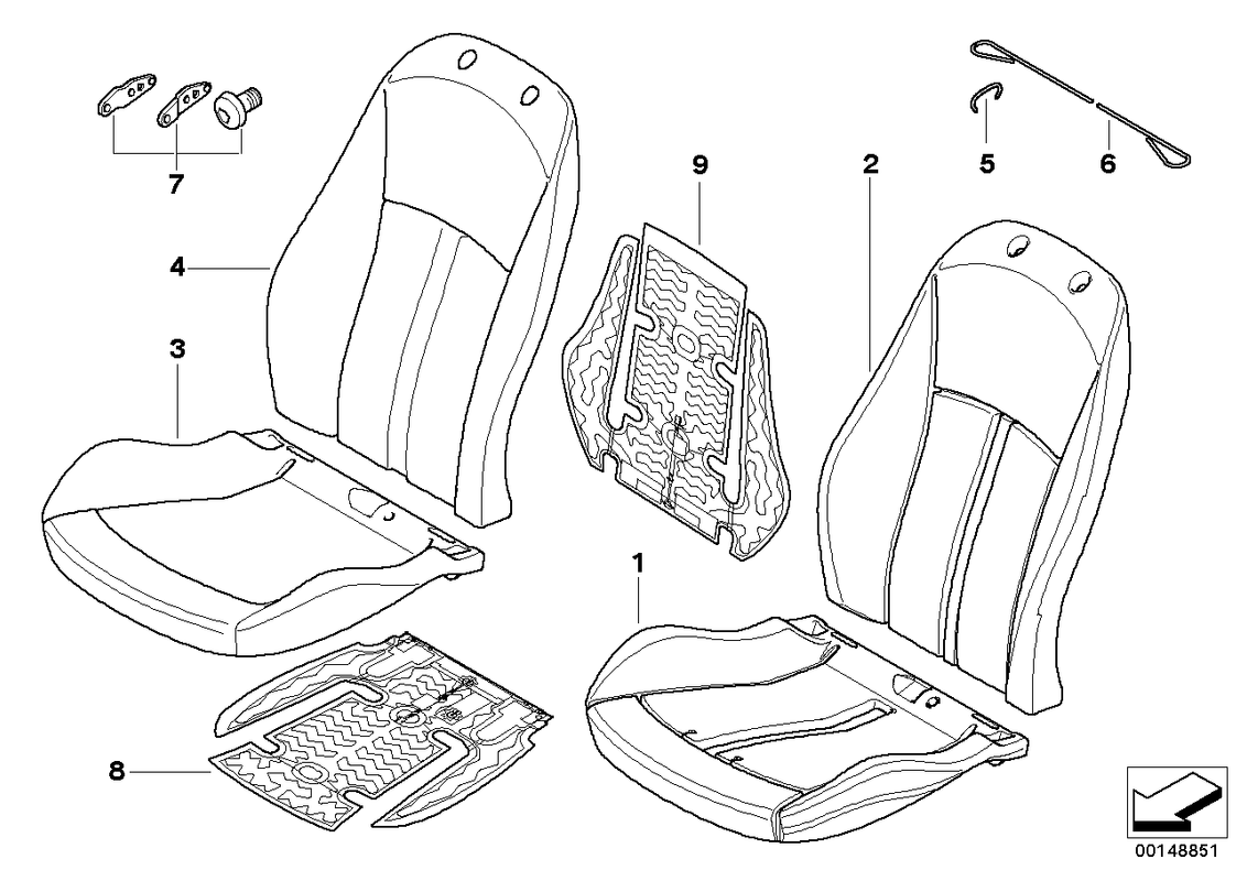

Volviendo al problema, al sistema de calefacción en los asientos, saque la siguiente información del foro:

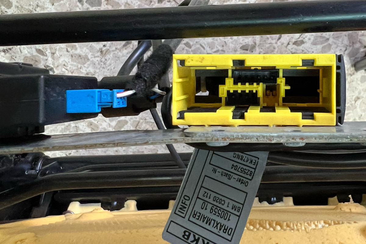

pues bien, en el conector de mi asientos solo veo que se este utilizando el conector central, es decir, el que se emplea para los pirotécnicos del cinturón de seguridad y en el caso del asiento del pasajero, también para el sensor de ocupación. Los conectores laterales están vacíos lo que me lleva a asegurar al 99% que mis asientos no son calefactables.
Imagen del asiento del conductor, sin sensor de ocupación y por tanto sin utilizarse la parte de arriba del conector central, solo se utiliza la de abajo para el pirotécnico del cinturón de seguridad:
Imagen del asiento del acompañante. Se utiliza tanto la parte de arriba como la de abajo del conector central:
En este punto, y si todos estamos de acuerdo en que no tengo calefacción en los asientos, toca localizar el repuesto para reequiparlo.
Indagando en el ETK de BMW me llama a atención que el sistema de calefacción de los asientos deportivos solo calienta los extremos tanto de la banqueta como del respaldo (ver pieza nº6 - Ref 52107895856):
Lo cual me llama la atención, porque en los asientos estándar se calienta tanto los extremos como la parte central (ver piezas nº8 y 9, Ref 52107053843 y 52107053844):
¿Sabría decirme alguien si esto es así?
Más que nada por curiosidad, porque lo cierto es que tampoco tengo más opciones. Puesto en contacto con un concesionario oficial BMW para solicitar presupuesto del sistema de calefacción de los asientos, la respuesta obtenida ha sido: "El reequipamiento esta suprimido , ya no se fabrica".
Afortunadamente lo tengo localizado en una web de recambios originales para BMW de Alemania y el precio no es "disparatado", un total de 282€ para reequipar ambos asientos puesto en casa. Considerando que reequipar solo 1 asiento estándar cuesta la friolera de 881€ más portes, me parece una ganga.
Pues nada, estoy deseando leer vuestros comentarios.

Es así como ves, en los asientos sport solo se calientan los laterales. ¿Porqué? Ni idea...
j.calvo
18 Jun 2006
1.555
180
Gracias por contestar tan rápido!!
Viendo las conexiones, ¿estás de acuerdo en que no tengo sistema calefactable??

Hombre...está claro porqué es así...se supone que si te pones los asientos M, es porque vas a toda leche en curvas, y siempres vas de lado a lado, sin tiempo casi a estar en el centro:drive: :LOL::LOL::LOL::LOL::LOL::LOL:. La verdad, bromas aparte, es que no le encuentro una explicación lógica...no se si en los M de los e46 también pasa eso, pero lo veo un atraso...lo que realmente quieres "calentito" es el culete y la espalda...seguramente, su lógica tendrá... Enhorabuena j.calvo...ya los tienes...todo lo que sea salir de los mierdasientos "de serie", se nota una barbaridad...yo cambié a los del paquete M del e46, y ha sido lo mejor que he podido hacerle al coche....sobre todo por la doble regulación lumbar...mis riñones me lo han agradecido...cosas de la edad :descojon::descojon::descojon::descojon::descojon:Un saludo !!!
Bomarang
Z4 2.5i & Zoe
10 Mar 2009
11.532
20.683
Pues efectivamente, parece que no son calefactables...
