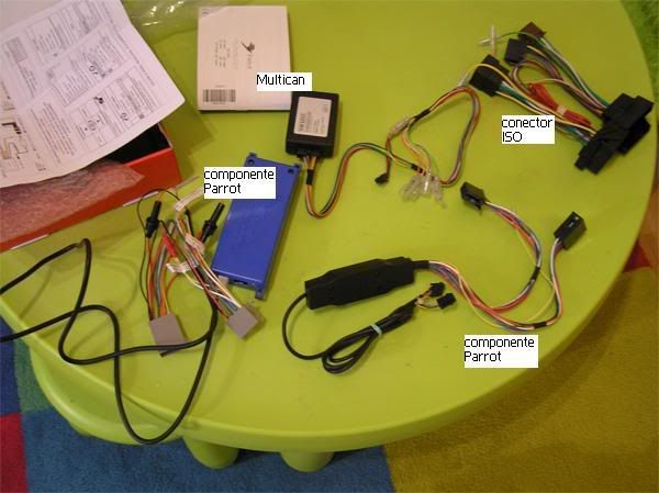

aquí una foto de lo que viene (he omitido varios componentes como el teclado, micro, etc)
Empecemos con lo que tengo claro, y al final las dudas.

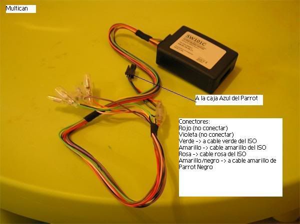

Multican.
Según las escuetas instrucciones que venían, las conexiones son tal como comento en la foto.
El multican trae (para ser conectados):
-Cable Naranja (en la foto digo que es rojo pero es naranja). NO conectar
-Cable Violeta. NO conectar.
-Cable Verde -> a cable verde en el ISO
-Cable Amarillo -> a cable amarillo en el ISO
-Cable Rosa -> a cable Rosa en el ISO
-Cable Amarillo/Negro -> a cable Amarillo en el componte Negro del Parrot.
-Conector Macho igual que el Macho del teclado.
Las conexiones son correctas?????????? Los cables naranja y violeta no deben conectarse???

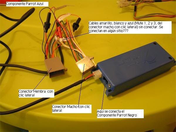

Vayamos con el Componente Azul del parrot.
Las conexiones son:
-De la misma caja zul, hay que conectar el micro y un conector (pequeño) del Parrot Negro.
-Conector grande macho con el "clic" en un lateral -> A conectar al único Conector Hembra grande con "clic" en el lateral del ISO
-Conector Hembra grande con "clic" lateral, a conectar con conector macho negro con clic lateral del ISO
Son correctas estas conexiones??
Qué son los cables amarillo, blanco y azul con Mute 1, 2 y 3 que salen del conector macho?? NO se deben conectar??

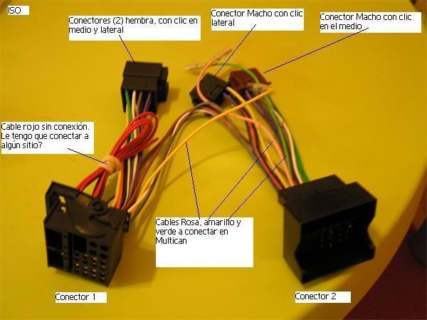

Y la última foto, la del ISO.
Tiene las siguientes conexiones:
-Conector marrón Macho grande con clic central -> a Conector Hembra grande con clic central del Parrot Negro
-Conector negro Macho grande con clic lateral -> a conector Hembra grande con clic lateral del Parrot Azul
-Conector Hembra grande con clic central -> conector Macho grande con clic central del Parrot Negro
-Conector Hembra grande con clic lateral -> Conector Macho grande con clic lateral del Parrot Azul
-Cable Amarillo -> Cable amarillo del Multican
-Cable Verde -> Cable Verde del Multican
-Cable Rosa -> CAble Rosa del Multican.
-Cable Rojo enrollado (???)
-Conector 1 y Conector 2 de la foto (???)
Las conexiones son:
