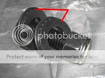

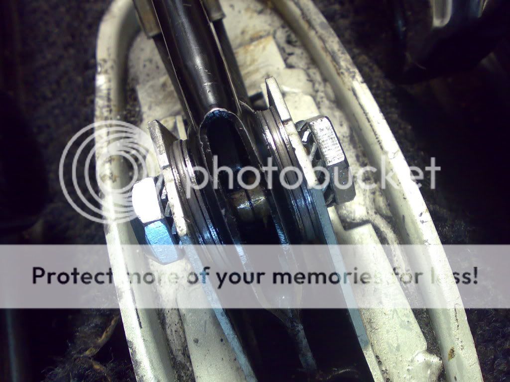

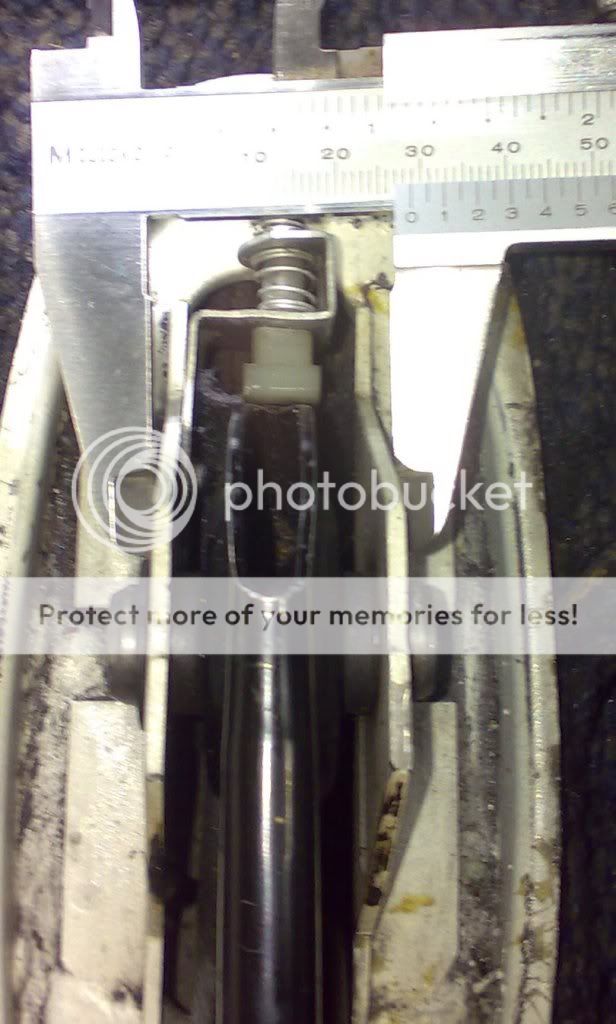

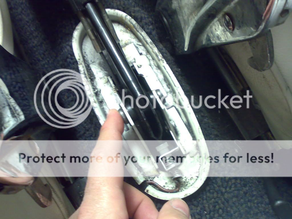

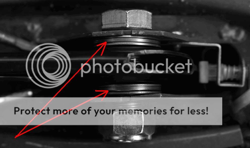

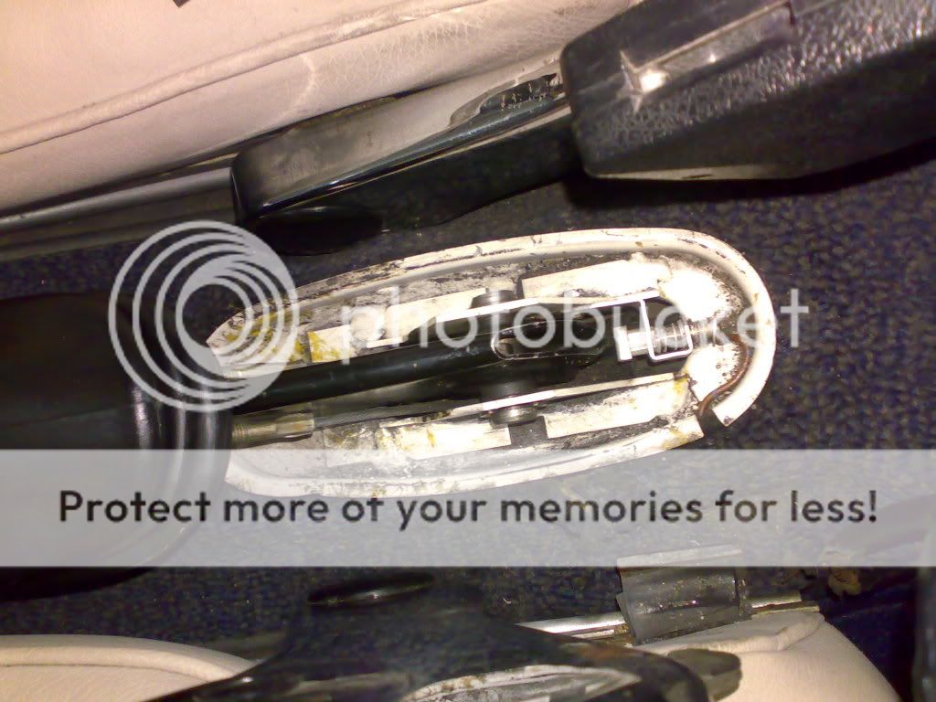

explico el "conceto"
sea el frenomano "x", ver figura, identificamos el eje de giro que procederemos a sustituir:
sustituimos dicho eje por un conjunto de tornillo y tuerca autoblocante, con dos juegos de rodamientos axiales de agujas
resultando un montaje final tal que este:
al implementar los dos juegos de rodamientos a ambos lados de la palanca anulamos el juego de la palanca sobre su soporte, y asimismo establecemos un sistema de giro sobre elementos especificos adecuados, eliminando la friccion acero-acero del diseño primigenio
...y a trompear a gusto !

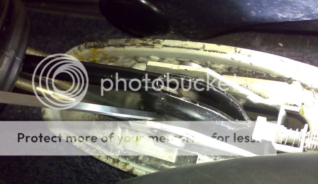

MYSPIKE;11687801 dijo:
¿Para hacer esto hay que destensar el cable?
espero que no !
el objetivo es "el prestigio !", es decir un pasamano que a la vez que saca el eje antiguo va introduciendo el nuevo, los rodamientos, y ...
yo lo creo posible, pero ya vereis, ya ...

e9cmm;11688703 dijo:
hola,me parece buena solucion para evitar que se tuerza la palanca,pero el tornillo,no deberia tener rosca en los puntos de giro,como el pasador original,solo en el extremo de la tuerca,a si no degradaria las partes al girar,ya nos comentaras referencias de los rodamientos,para incorporar el descubimiento,saludos y muchas gracias.
gracias por la aportacion,
aparentemente no te falta razon en que seria mejor disponer de un cilindro liso salvo en los extremos en donde podriamos disponer un elemento roscado, sin embargo si revisamos los conceptos mecanicos que estan detras de los dos sistemas (el original y el nuevo) creo que nos daremos cuenta de que en realidad no seria del todo necesario
me explico, en el sistema primigenio la palanca pivotaba sobre el eje liso que mencionas, al mismo tiempo este eje liso compensaba la fuerza vertical ejercida en el extremo de la palanca al accionar el freno ejerciendo una fuerza vertical contraria que repercutia en el soporte anclado a la carroceria del coche
en este sistema la holgura era la clave para un sistema sencillo de pivote basado en un ajuste generoso sobre soporte y palanca, y se limitaba al minimo el rozamiento lateral entre palanca y soporte gracias a la mencionada holgura,
asi el hecho de que el eje fuera liso era una condicion basica porque aqui el eje giraba, (aleatoriamente, porque podia girar tanto eje como palanca, pero giraba)
pasemos al nuevo sistema:
configuramos un sistema aparentemente igual pero funcionalmente muy distinto, introducimos un eje cuya funcion principal es la de mantener compactados los sistemas: soporte-rodamientos-palanca, este eje no girará, se mantendra solidario al soporte e introducira una carga axial a los juegos de rodamientos fundamental para que hagan su funcion
la pista exterior de los rodamientos tampoco girara y se mantendra fija contra el soporte, la pista interior de los rodamientos sera solidaria a la palanca por la accion del mencionado eje roscado, y lo unico que permitira el giro sera el cuerpo de agujas
por tanto cambiamos un sistema sencillo de pivote por uno complejo de rodadura angular, y por consiguiente eliminamos la necesidad de un eje liso ya que en suma este se convierte en un simple tensor axial, y es por esto que eliminamos la holgura de la punta de la palanca del frenomano
bueno, todo esto es la teoria mecanica, luego el estado de cada coche y el montaje que hagamos cada uno nos llevara a un sistema real, imperfecto, y subsiguientemente combinado
...joer, me ha quedado un rollo planchao ! vaya tocho, ...creo que es correcto, verdad ?:roll:

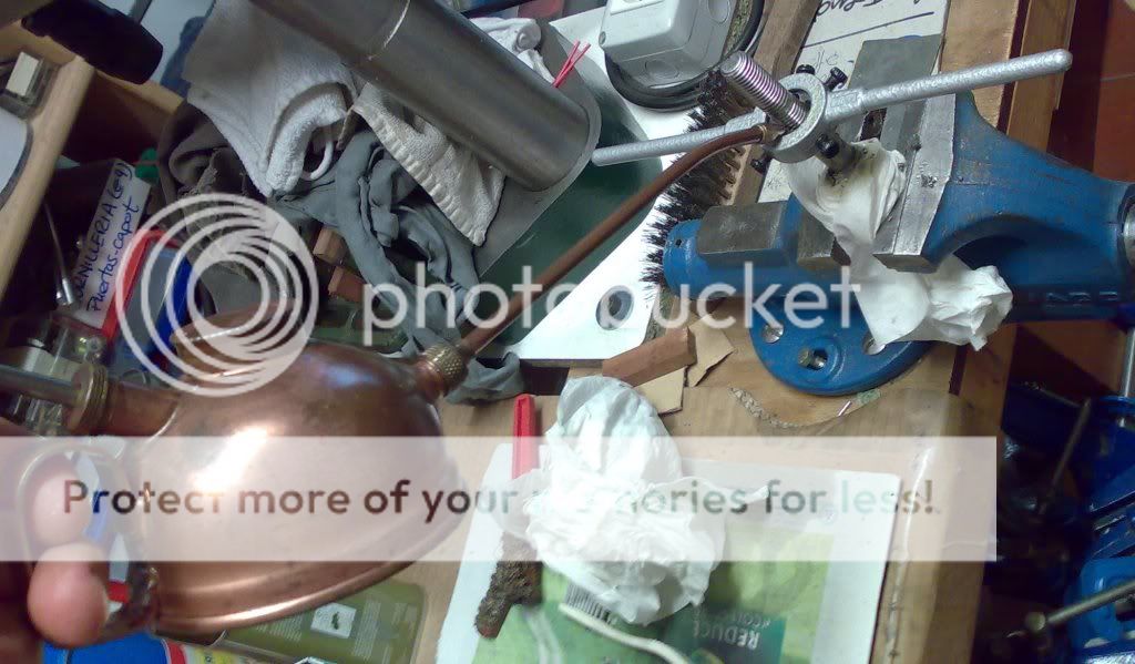

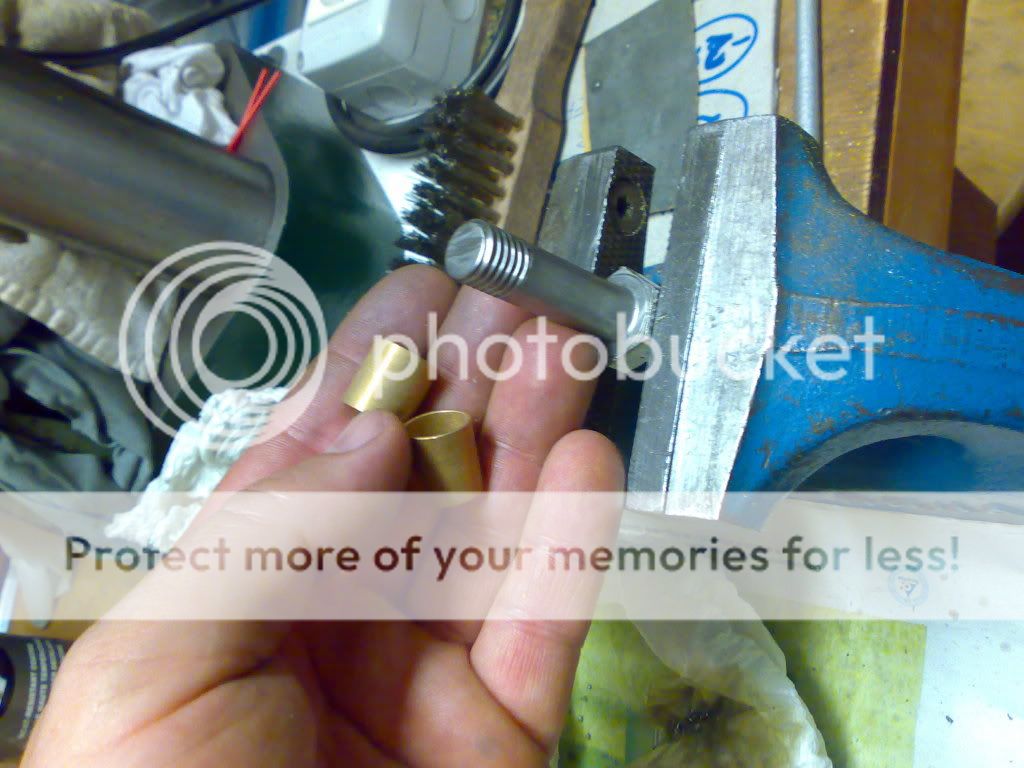

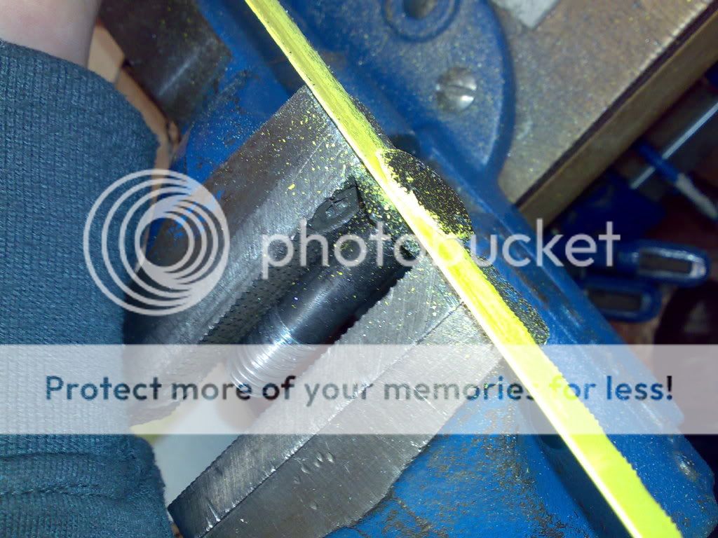

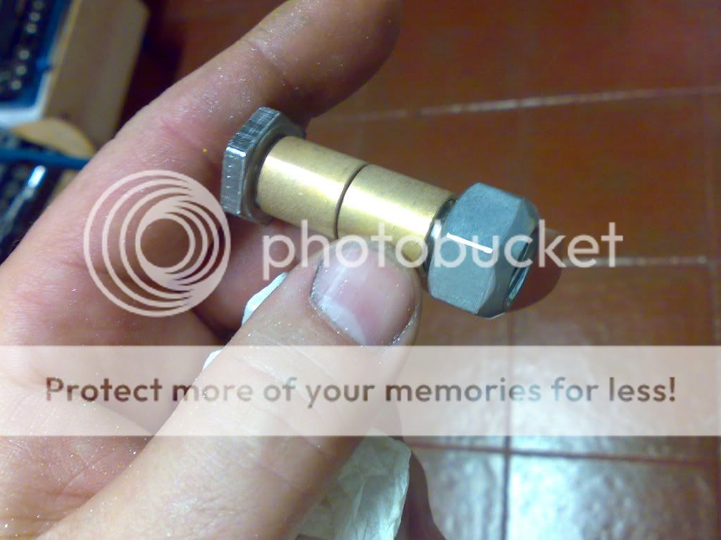

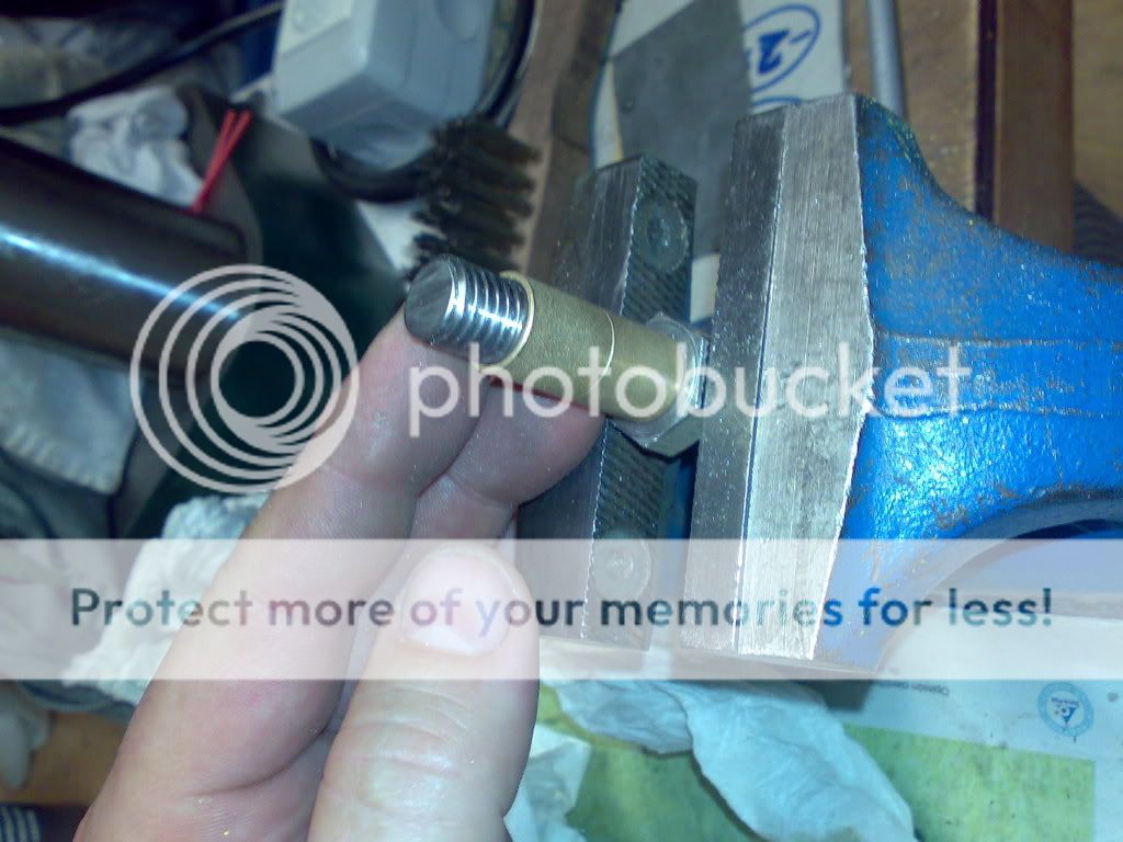

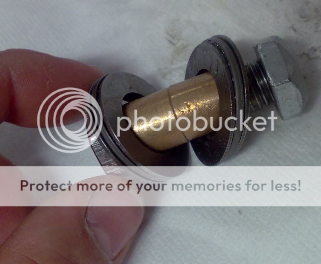

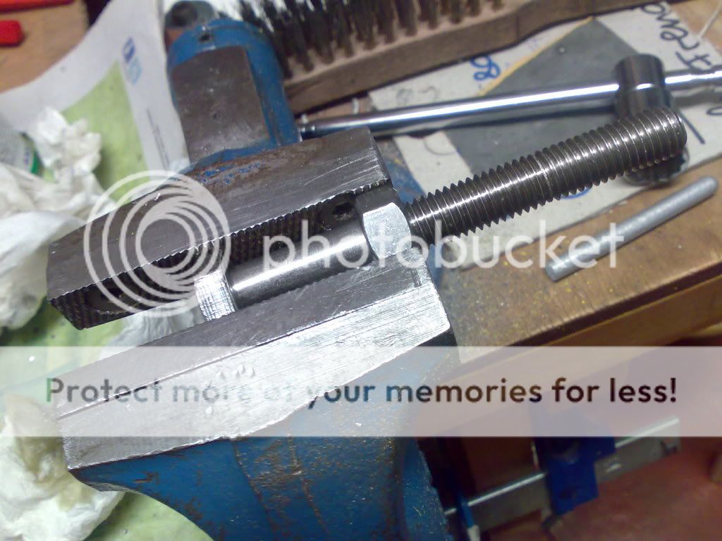

E24;11702144 dijo:
Coincido con esta nueva aportacion , esa posible holgura fue lo que primero pense

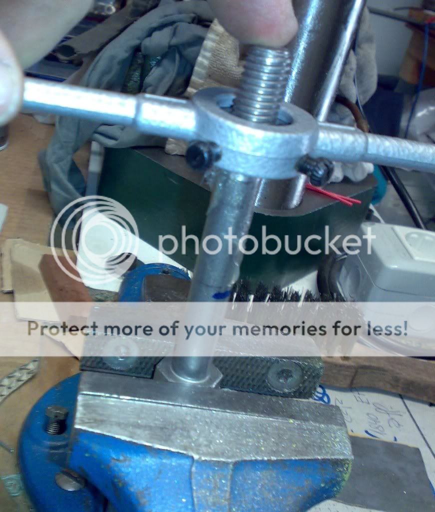

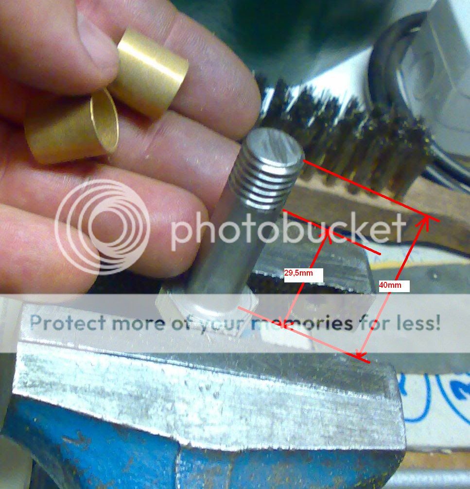

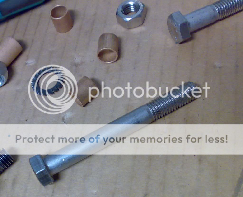

apuntar que el hecho de que el tornillo sea mas pequeño es una deduccion libre pero equivocada de 315e21 y tuya, que justifico en las fotos que he copiado
en ningunsitio he dicho que pretendiera hacer que el tornillo sea mas pequeño, lo habeis deducido de las imagenes, pero es que hay truco, y es que el tornillo presentado es del mismo diqmetro que el pasador original, 14mm, y son los rodamientos los que tienen mucho mas diametro, y de ahi vuestro aparente error
sorprende la foto por la aparente incoherencia de diametros, pero es que hay una razon para ello y es que la palanca tiene dos distanciadores, por entendernos dos trozos de tubo que le salen a cada lado, y que tienen diametro interior 14 y exterior 16,5
por ello los rodamientos deben ser de agujero interior 17, y de ahi vuestro error de apreciacion
el motivo de no reducir el eje son dos, el que habeis detectado: evitar la holgura radial que planteais y ademas el hecho de que no se sostendria el plato de dientes que hace el efecto de la carraca del frenomano (ver el croquis inicial, fijaros que la pieza dentada se amarra en la chapa del tunel y se sostiene en el pasador)
esta claro que no me gusta nada apoyar sobre filetes de rosca, asi que ando buscando una solucion ingenieril, no una chapucilla, pero os recuerdo que este sistema que he enseñado en la foto inicial se comercializa deade hace años en usa y no hay ni una queja, lo que significa que funciona
por otro lado yo puedo ir a un taller, plantear un eje de diametro 14 roscado solo en sus extremos y solucionarlo y quedarme tan ancho, pero pretendo buscar una solucion que cualquiera pueda repetir sin mas queacercarse a una ferreteria, y eso es un poquillo mas jodido
de hecho heencontrado unos casquillos de laton endurecido comerciales que se podrian meter encamisando un tornillo de 12 y resolver el problema, pero las medidas de longitud no coinciden y hay que hacer un ajustillo que quiero comprobar con unas muestras que tardaran una semana en llegar
un poco de paciencia, ingenieros ! ....biggrin

ya he encontrado la solucion a este tema:
ver zona del freno de mano:
detalle de los dos extremos cilindricos que pertenecen a la palanca sobre los que colocaremos los rodamientos (se señalan con el vastago del pie de rey), estos cilindros tienen diametro 16,5mm exterior y 14,25 interior, estos cilindros pertenecen a la propia palanca y se mueven con ella, pivotan en el eje de diametro 14 que soporta todo el sistema
el ancho de la zona de soportes es de 29mm por lo que tomo nota para el ancho del tornillo que voy a poner, hace falta tornillo porque se debe meter precarga al rodamiento axial, por ello no es posible emplear el eje actual, ademas con los rodamientos se pasa de 29 a 30mm y esto impediria montar los circlips de cierre
recuerdo el esquema del frenomano:
mi sistema sera usar un tornillo para tensionar, y casquillos para permitir un apoyo plano, vean:
el tornillo sera de M12 para poder utilizar unos casquillos de laton que lleguen hasta 14mm
debo usar un tronillo con rosca a medias de esos que tienen una parte plana desde la cabeza hasta donde empieza la rosca, porque quiero un apoyo plano para los casquillos, desgraciadamente en mi ferreteria no hay tornillos que tengan 30 de zona plana asi que compro lo que tengo a mano (M12x100 !) y debo fabricarmelo a medida roscando lo que necesito y cortando
roscado hasta dejar 30 de parte plana (29,5)
tengo ya una zona de apoyo de 29,5mm
corte a medida para que no sobresalga demasiado y estorbe a la caperuza del frenomano
casquillos de laton endurecido de diam interior 12 y exterior 14mm, seria mejor uno de 30mm, pero eso habria que fabricarlo y estos son estandard de 15mm
para reducir la anchura total y que no me moleste, corto la cabeza del tornillo
y con una tuerca autoblocante yata
listo, separacion entre puntos de amarre: 30mm

ya esta instalado, es una maravilla !
resultados:
1- maxima precision en posicionamiento de la palanca. La punta de la palanca no tiene ningun juego, tanto en reposo, como en todo su recorrido, la holgura es nula, por lo que ha desaparecido la desagradable desviacion de lado a lado que antes se producia (hasta 2cm de desplazamiento en la punta tanto a izq. como a dcha.)
2- precision y suavidad en el movimiento de accionamiento de la palanca de freno mano, hay que tocarlo para creerlo. todo el sistema contribuye a un giro de la palanca apoyado sobre las pistas de los rodamientos de agujas.
el tornillo, casquillos, pistas permanecen fijos a carroceria y a palanca respectivamente, solo pivotan las agujas del cuerpo central del rodamiento, con una tolerancia de +/-0,001mm, os podeis imaginar la precision del guiado !
es pa verlo !!!! perdon, es pa tocarlo !!!
antes:
despues:

sistema comercial disponible en USA: 40$ + envio (aprox 20 eur) = 50 eur
sistema dequincey (c) je, je, je

a ver, pa que veais que soy buena gente, os doy las referencias de la solucion comercial, este material se puede encontrar en almacanes industrales
es esta:
Materiales:
1u x tornillo cabeza hexagonal de M14 x 40mm - 8.8 bicromat
1u x tuerca autoblocante M14 – 8.8 bicromat
Rodamiento axial de agujas:
2u x AXK 1730 de SKF d=17 D=30 e=2mm
Arandelas de rodamiento:
4u x AS 1730 de SKF d=17 D=30 e=1mm
precio aproximado del conjunto: 11euros (precio en usa 40$ mas envio)
prestaciones: buenas, pero con dudas sobre los apoyos sobre filete de rosca, que no son idoneos

esta solucion es para aquellos que tengan acceso a herramientas necesarias, y almacenes un poco mas surtidos:
es esta:
Materiales:
1u x tornillo cabeza hexagonal de M12 x 40mm - 8.8 bicromat (ver modificaciones del tornillo)
1u x tuerca autoblocante M12 – 8.8 bicromat
Casquillos
2u x 12x14x15 laton endurecido
Arandelas de aletas:
2u x para M12 galvanizadas
Modificaciones del tornillo, en lugar del tornillo antes planteado, tomar un tornillo M12x70 de media rosca y ejecutar rosca con terraja HSS M12x1,25 hasta dejar una zona sin rosca de 29,5mm, cortar el tornillo a 40mm
Cortar cabeza del tornillo para reducir espesor, y cortar tuerca por el mismo motivo
precio aproximado del conjunto: 13euros
mano de obra: 30minutos x 40 €/hora = 20euros (ya se que esto es gratis, pero para que nos hagamos una idea de lo que nos cobrarian por ahi)
reposicion de herramienta (terraja M12) = 36€/10 = 3,6euros
precio total: 46,6euros
prestaciones: perfecto
suerte ! a ver si alguno lo hace y comenta sensaciones !
