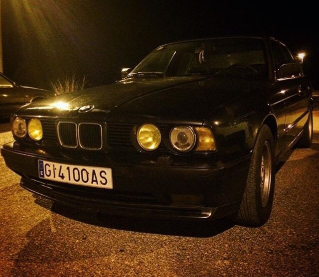

Aquí una foto del día anterior al viaje, ultimando detalles en el garaje junto a un 525i de un compañero de clase.
Y así es cómo lucía en uno de los sitios que suele frecuentar hahaha
Como veis, le he puesto vinilo amarillo a los faros de largas y antinieblas. De momento sigue así. Ya veremos cómo lo dejo.

Por cierto, se me olvidaba comentar que fui a la itv a ver por cuantas razones me echaban para atrás y resulta que voy y la paso ... Con 4 leves pero pasé!
No funcionaba el claxon, perdía líquido de dirección y aceite por la junta del cárter y los neumáticos del 1991.
Me puse tan contento que cuando llegué a casa le puse el vinilo amarillo.
Aquí las fotos del proceso
Me encanta cómo se ve la luz amarilla en la carretera
Pronto espero ponerle los intermitentes delanteros en blanco, que no me gusta tampoco que haya tanta diversidad de colores.
Qué os parece?

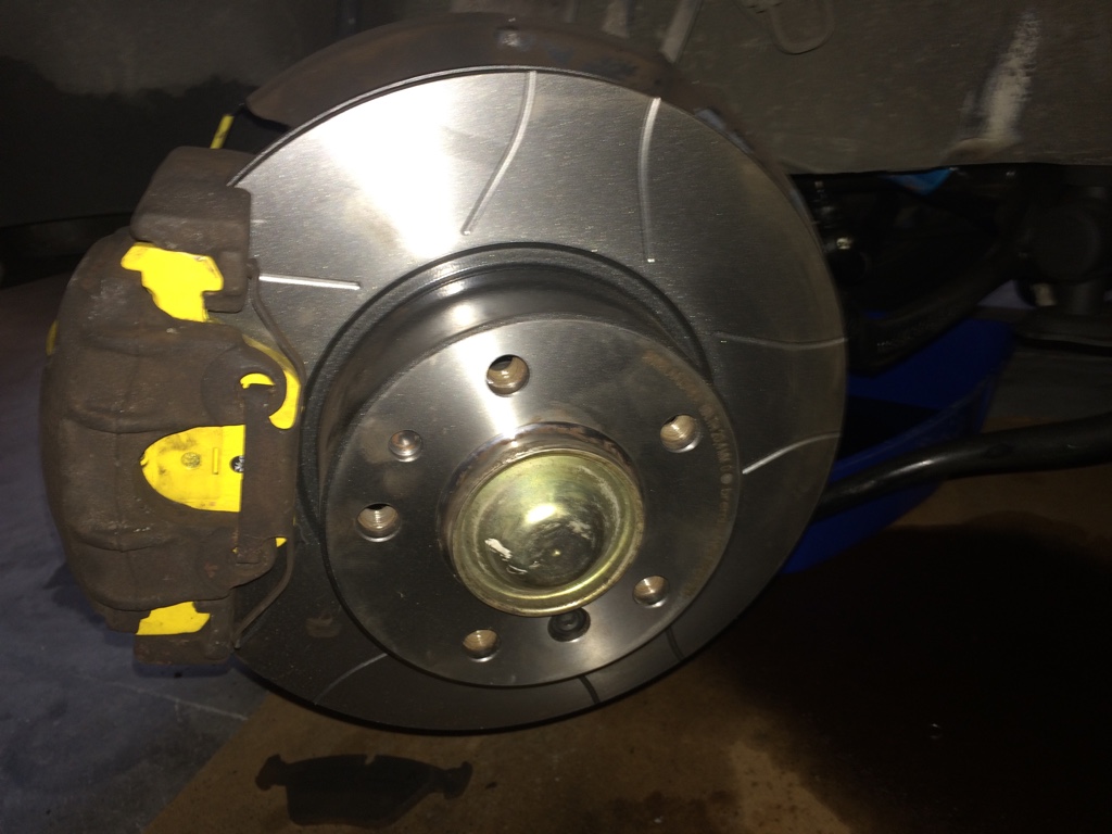

Muy buenas! Hoy traigo buenas noticias. Como el grandullón se está portando bien le he comprado unos regalitos a ver si se mantiene la racha hahaha :guiño:
Hace un tiempo se me encendió el chivato de las pastillas de freno, por lo que me dispuse a comprarlas... pero hacía poco tiempo que un colega mío le había puesto pastillas EBC a su Peugeot 206 GTI, así que le pregunté si se notaba mucho el cambio y en general por su nivel de satisfacción con ellas.
Me habló muy bien de ellas, pero me dijo que funcionaban mejor con discos rayados, que limpiaban mejor la pastilla y tal, así que me calenté y... Ahí va un juego completo de pastillas EBC YellowStuff y discos Brembo Max Line.
La verdad es que es una pasada el cambio. Después de haberle hecho los 500kms de rodaje, se nota que muerden el disco como el demonio :devil:, y más cuando se calientan un poco.
Para los que no las conozcáis, las amarillas son la gama con el compuesto que más coeficiente de rozamiento ofrece para vehículos de calle. Eso sí, ensucian bastante más la llanta por que desprenden mucho más residuo.

Está que flipas. Tiene buena pinta ese combo disco mas pastis. La pregunta: no existen pastillas de ese nivel que no manchen? Porque un colega mío sí lleva en su e46, pero lo cierto es que no sé si van bien de rendimiento... el coche yo lo lavo todas las semanas... y lo cierto es que no me importaría que ensuciasen un poco pero tampoco me gustaría llegar al sábado o domingo con las llantas negras...
Tiene pintote.
Ibizasnakes
E34 535i '92
7 Jun 2015
90
59
Tiene pintote.
Existen varias gamas de pastillas, algunas de las cuales no desprenden tanto residuo. Sin embargo, estas no rinden igual (aunque funcionan mucho mejor que las de serie). Estas podrían ser, sin salirnos de la misma marca, las EBC Redstuff.
http://www.ebcfrenos.es/red_stuff.php
Un saludo!

Bueno, siguiendo por donde me quedé el otro día, os cuento un poco la modificación más importante que le he hecho al coche hasta ahora biggrin
Después de ahorrar suficiente he comprado las roscadas que necesitaba. Copelas regulables en caída y la configuración de los muelles más dura que hay disponible para esta carrocería: 12kg/mm delante y 10kg/mm detrás. Después de haber andado un mes me parece la elección perfecta para mi coche y para el uso que le doy, así que estoy muy contento.
Aquí unas fotillos más del proceso
Y aquí la alineación casera antes de salir a probar!
Y bueno, comentar que el coche parece otro. Nada que ver con el manejo de antes ni en cuanto a estética! Lo único tener cuidado por donde me meto por que sino rasca la panza y pasar despacito los baches :guiño:
Ahora estoy en proceso de homologar, pero la itv en Ibiza va a su ritmo, y como me han dado cita para el 19 de septiembre y en esa fecha ya no voy a estar en la isla... no sé cómo voy a hacer. Pero bueno, algo inventaré!
