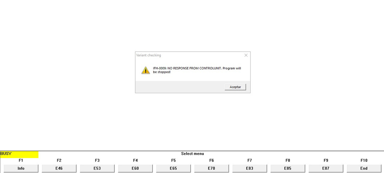

Pues nada, ni con el cambio de cable ni con el interruptor. Este es el mensaje que sale cuando intento leer el sensor del ángulo de la dirección:

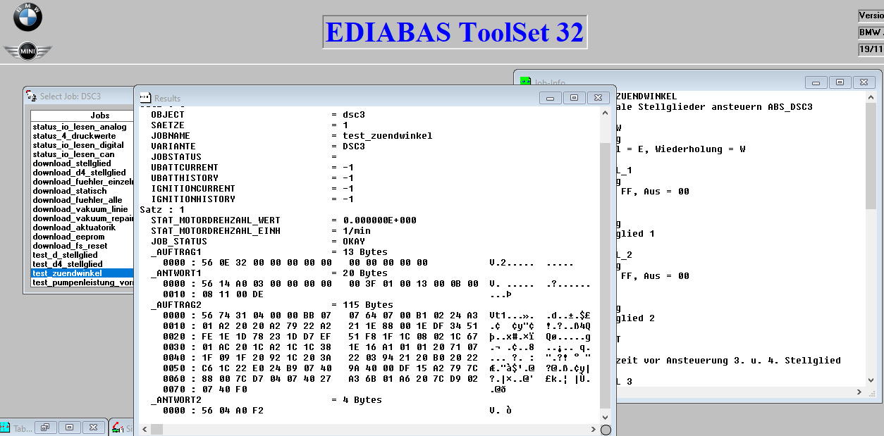

Con el pack inpa te viene tambien el programa tool32, usalo para recalibrar el sensor de angulo de giro, aqui tienes instrucciones:
https://www.e46fanatics.com/threads/how-to-calibrate-steering-angle-using-tool32.1282261/
Mira en inpa si los valores de velocidad de las ruedas son correctos o si leen todos los sensores.
Si, INPA lee todos los sensores de las ruedas, velocidad cero con el coche parado logicamente.
El resultado que obtengo de Tool32 no soy capaz de interpretarlo, aquí está por si alguien sabe como.
