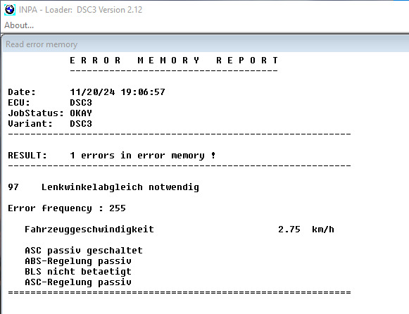

Duda E38. No consigo calibrar el sensor de angulo de giro de la dirección
Rafael
E38740i y 750iL
9 Mar 2003
13.782
2.207
Aquí está lo que da INPA cuando hago el test del ABS, error en el sensor de giro de la dirección según mi pobre alemán.
Ese error dice que es necesario calibrar el sensor de ángulo de giro. Nada más.

Según un foro alemán, hay que entrar en Tool32, seleccionar la centralita DSC y allí ir a “test_lenkwinkel” y seguir los pasos que te indique el programa.
El de tu captura de pantalla de la página 2 es otro sensor. Zündwinkel y Lenkwinkel no son lo mismo.

Uy, es verdad, aunque le he pasado varias veces las pruebas me imagino que esa vez me equivoqué y no en todas debió ser así. En cualquier caso la volveré a pasar con mas cuidado.

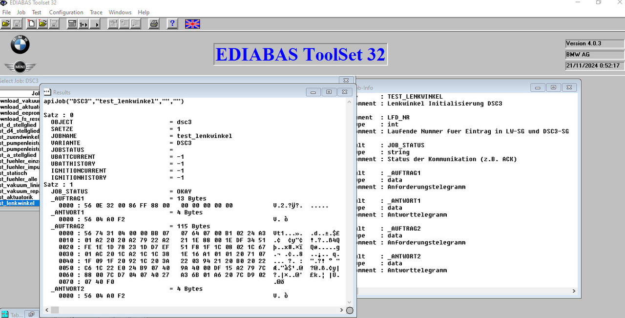

Aquí está el resultado del test_lenkwinkel de Tool32. De nuevo no sé interpretarlo, JOB STATUS OKAY pero del resto ni papa.
@adrianmou ¿sabes interpretar Tool32?
No veo ningún mensaje de error que diga que also haya ido mal, parece todo correcto, pero no conozco bien el programa, así que…
Prueba a volver a borrar el error en INPA si todavía no lo has hecho.

No, nunca lo he tocado, solo sabia que se puede hacer el calibrado de este sensor.

Nada, igual que antes no se deja borrar.
