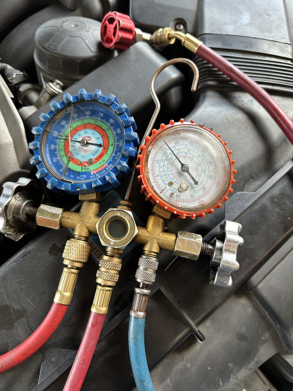

Si la temperatura exterior está a unos 29 grados, está bien que la presión de alta está en 250 psi, o debería estar en más?
La de baja si está entre 30 y 35 psi.
Ayer llevé a recargar porque cambié la valvula de expansión y así quedaron las presiones:
Le hicieron vacío y todo.
Pero cuando está muy caliente afuera, el aire que sale de las ventilas es helado pero no como debería pienso yo. Sale a unos 10 grados midiéndolo con termimetro.

Si te fijas en el manómetro de baja, en la escala de temperatura, verás que el gas está expandiendo a 4°C, es una temperatura buena, teniendo en cuenta que el motor está a ralenti, si aceleras un poco verás que baja la presión de baja a unos 2 bares es decir una temperatura de unos 0°C, yo lo veo bastante bien.
Segun los manómetros quizá si, pero en realidad no enfría lo suficiente. Al leer los valores en INPA el evaporador no alcanza la temperatura de alrededor de 4C que debería, sino que se queda alrededor de 10C. En consecuencia las ventilas tiran aire también a 10 u 11C.

Hoy hice otra prueba cuando la temperatura exterior era de 30°C a las 3:00 p.m. El coche había estado expuesto al sol durante las horas anteriores.
Estos son los valores del sistema de A/C después de 10-15 minutos de conducción. Definitivamente el evaporador no alcanza la temperatura que debería, por lo tanto, las rejillas no pueden soplar aire más frío.
No sé que pensar pero algo no funciona correctamente.
