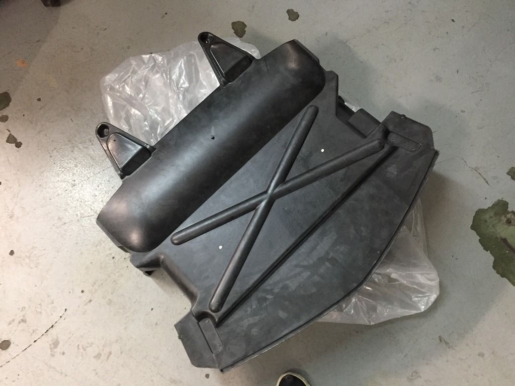

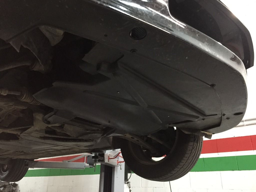

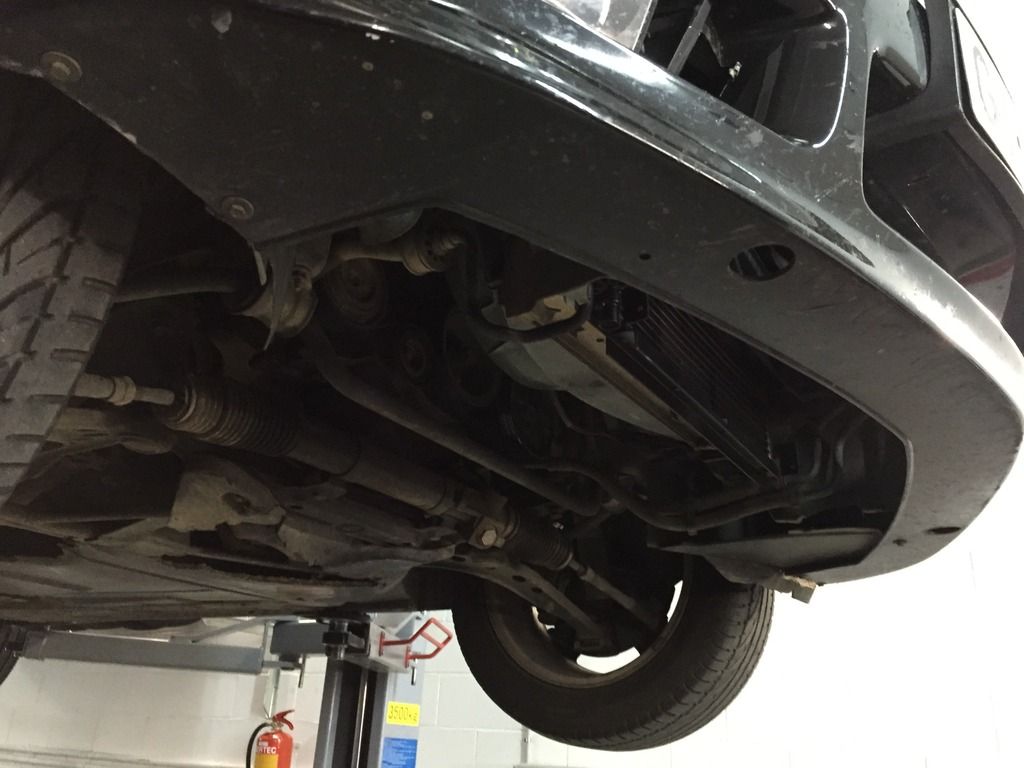

Actualizo con un par de chorraditas que tenía ganas de hacerle:
Si os fijáis, aquí debajo falta algo...
No me hacía mucha gracia tener el motor tan expuesto siendo un coche tan bajo, así que me pasé por donde nuestros amigos de la BMW y 120 euros después tenía esto:
Que pude montar sin más problemas que los soportes laterales estaban partidos (por eso faltaba la pieza originalmente). Para solucionarlo hice tres minitaladros en el paragolpes del coche y con unos tornillos rosca-chapa y abrazaderas autoroscantes por el interior del paragolpes solucioné el problema!

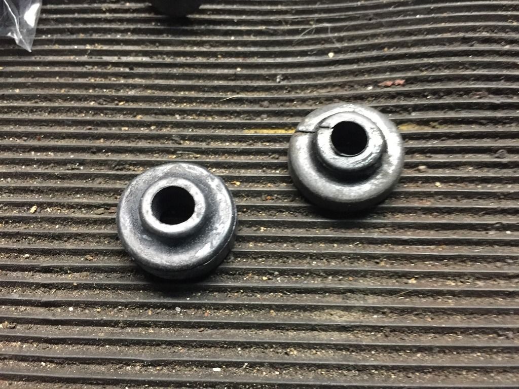

Otro detalle fue cambiar las gomas de la tapa de balancines por una nuevas de BMW al módico precio de 1,34 euros/unidad
[URL=http://s298.photobucket.com/user/tiokereke/media/IMG_7409.jpg.html] [/URL]
A la izquierda la nueva y a la derecha la vieja cortada para sacarla mejor del tornillo.
Peeeeeeero aun así sigue perdiendo aceite por los tornillos de la junta :facepalm:... en fin... seguiremos informando...

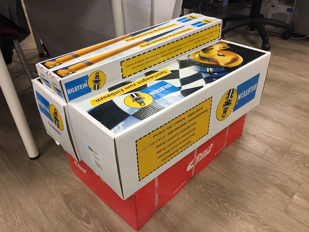

Y hoy han llegado los reyes por anticipado...
Cortesía del forero @kratzer, muy recomendable tanto por precio como por rapidez y trato, desde aquí muchas gracias!
Veo que al final te decantaste por un kit B12 no? a ver que tal te van, yo he pasado una odisea para conseguir homologarlos pero por fin los tengo. Mi consejo, que el taller y el homologador sean de la misma ciudad que la ITV por si acaso, que luego te marean con cosas que faltan y es un follón
Al final B12, por precio es ridículo poner la de origen! Gracias por el consejo, tengo la suerte que el homologador y el mecánico son la misma persona así que espero no tener problemas...

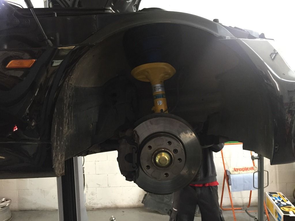

...y continuamos!

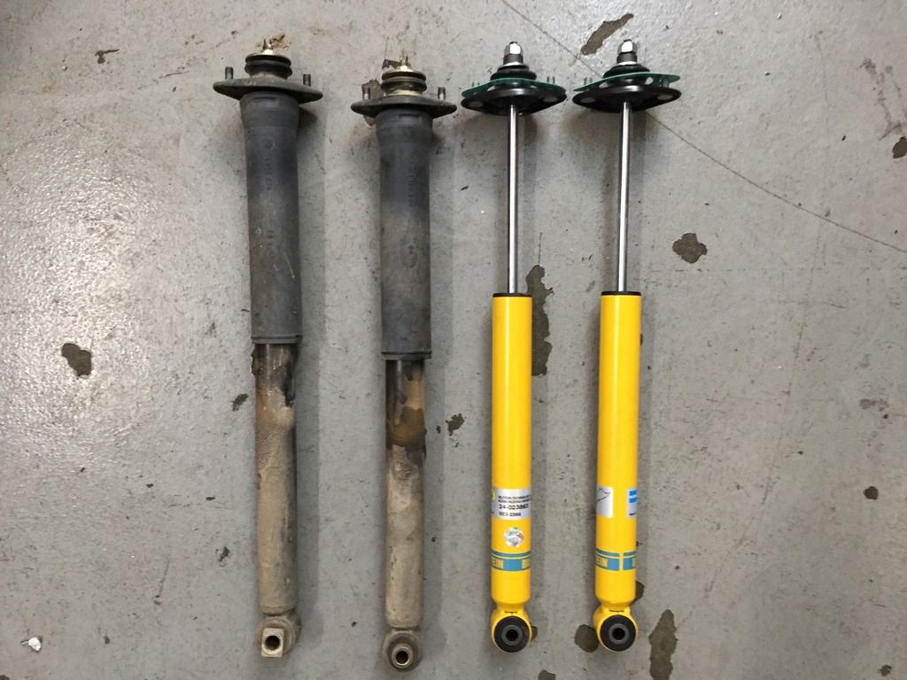

El pasado miércoles llego el gran momento de calzar los B12 al coche... Antes de coger el coche para ir al mecánico medí la altura del coche, desde el buje hasta el paso de rueda. Delante dio 34 cm y detrás 35 cm. Los nuevos muelles en principio eran -3 cm y estaba preocupado por si quedaba demasiado bajo y a la vuelta no podía entrar en el garaje. No obstante, supuse que la suspensión original estaba bastante cedida y me la jugué!

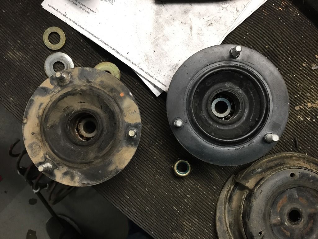

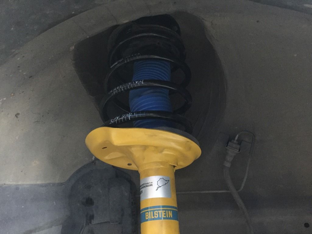

Una vez en el mecánico comenzamos sacando la suspensión delantera y no encontramos esto:
Los amortiguadores delanteros estaban clavados, se podían comprimir con la mano... un desastre...

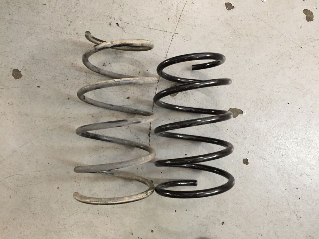

Aquí los muelles viejos y los nuevos:
Las copelas delanteras que no estaban mal, pero yaque...
Y para dentro!
Esto empieza a tener buena pinta... :smuggrin:

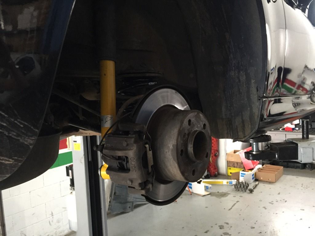

Después le tocó el turno a los traseros que también estaban preciosos
Y en su sitio!

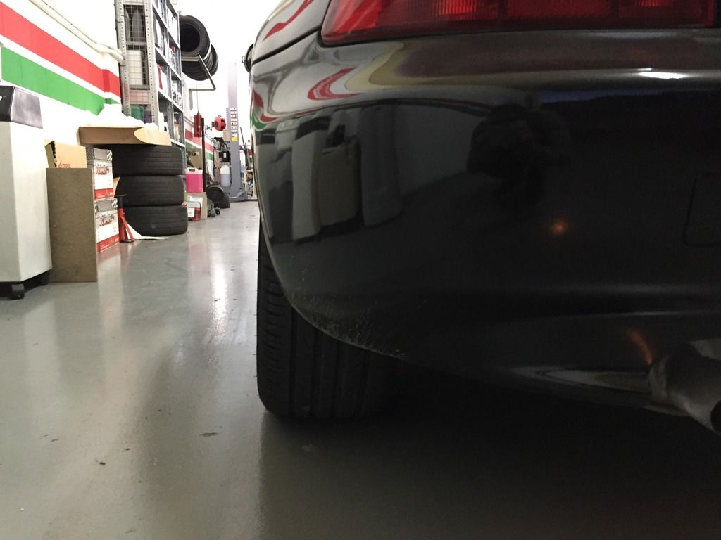

Con el coche ya en el suelo volví a medir y dio 34,5 cm y 35,5 cm delante y atrás respectivamente. Así que perfecto! Podía volver a entrar en el garaje!
Para estrenar la nueva suspensión nos dimos una vuelta por el interior de Cataluña...
El cambio del coche es brutal. Se siente infinitamente más estable, con más aplomo, la dirección más directa y la sensación de ir sobre raíles. Hasta mi chica que nunca lo ha conducido lo ha notado mucho mejor yendo de copiloto. Básicamente, he pasado de un Mondeo del 98 a un coche de scalextric. Me ha sorprendido gratamente que no solo he ganado en cuanto a comportamiento dinámico, si no que a nivel de confort es una suspensión que permite viajar muy cómodo. En definitiva, creo que es la mejor suspensión que podía meterle y, aunque pica al bolsillo, es una suspensión muy polivalente.

La segunda medición es buena hacerla después de unos pocos cientos de kms.
Ayer volví a medir y ha quedado a 34 y 34,5. No me acaba de convener que quede tan bajo de atrás porque cuando vaya cargado parecerá que voy a despegar, pero ya lo solucionaremos!
