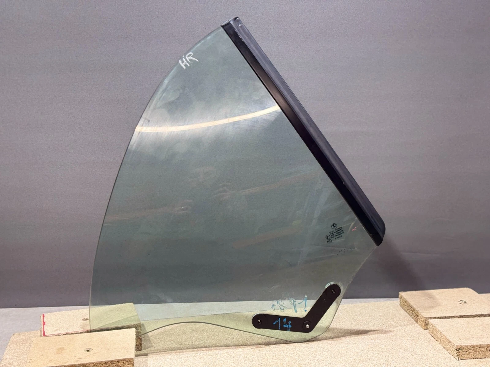

Sigo con problemas con la goma endiablada de la ventanilla trasera derecha. La parte superior está medio rota y aunque la pego y la he engrasado, de vez en cuando la bajo del todo, vuelve a salirse y cada vez se rompe más.
¿Algún truco para "reconstruirla" de alguna forma?. Me refiero a esta:

No entiendo,¿se separa la goma del cristal?
Ve a un cristalero a ver que pegamento te recomienda
Yo esa la tengo tocada en la parte superior. Al comprarlo bajaba con dificuldad porque rozaba la goma, quedaba demasiado aprisionada en el hueco. Un día me encontré un trozo de goma en el asiento trasero. Del tamaño de un garbanzo. Desmonté y ahora no roza tanto pero el roto ya está hecho. De momento no me causa problemas de estanqueidad ni parece que se siga rompiendo pero ya veremos con el paso de los años.
El problema es la parte superior. Digamos que la goma no va en una pieza, la parte superior va encajada y con adhesivo. Como le falta un trozo en la Unión, aún cuando está pegada, el roce que hace es más de la cuenta.
La volví a pegar con adhesivo normal pero cada cierto tiempo y debido al roce vuelve a salirse del sitio y cada vez se deteriora más y más.
