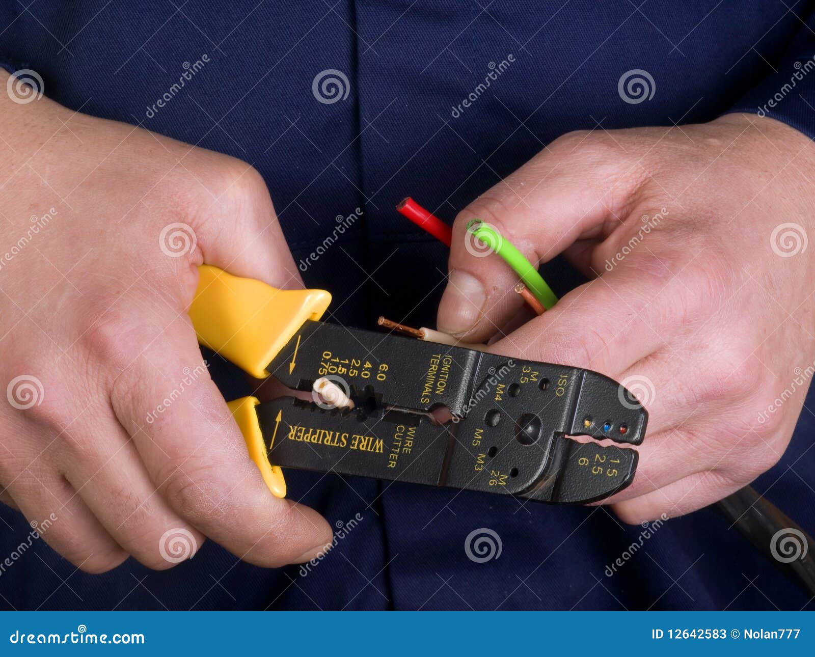

La opción que suelo usar yo es el alicate pelacables, con el que evitas romper al cortar, anudar (o usar un empalmador metálico, para un acabado profesional) y cubrir con funda termoretráctil, a la que aplicas la llama del mechero. Esto sí es a prueba de manazas, y la conexión fiable.

pero eso me vale para empalmar como yo quiero??? yo quiero hacer una derivacion osea empalmar un cable a una linea ....eso lo veo mas bien para empalmar dos cables...????
