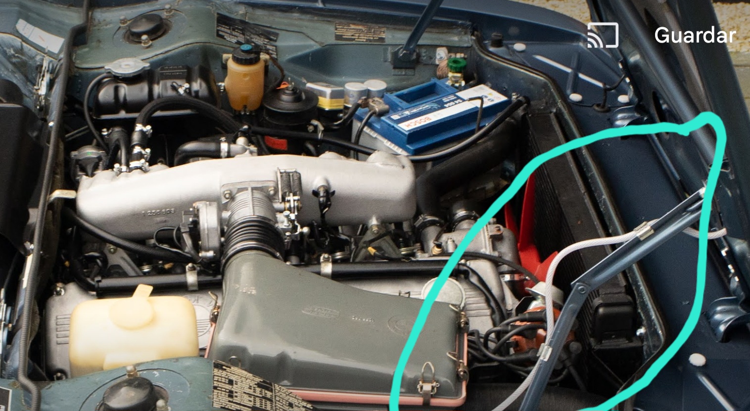

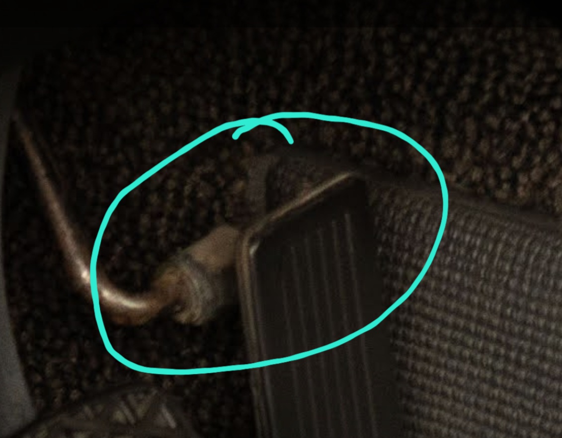

Ante la temporada, y los fastos, y claro, me he puesto a revisar…
Puedo pensar que se pedirá un buen dinero por un coche así, se han esmerado en muchos aspectos
He visto algunas cosas en la colección de fotos...
Este es el tipo de pieza que no puede estar en un coche de este nivel, no he encontrado fotos de mejor detalle, pero intuyo que no es el emblema original, que debe constar de tres elementos, una base de goma gris, un zócalo de latón cromado que copia la forma curva del capot y un embelma plano de aluminio en sobrerelieve. La pieza que se ve parece curvada y de plástico en una pieza

Esta sin embargo es buena y suele faltar
screenshot_20241225_194949_photos-jpg.195399
buen acelerador, difícil de encontrar, lleva un pie de goma inyectado con el resto, suele romper y no hay repuesto
screenshot_20241225_194643_photos-jpg.195400

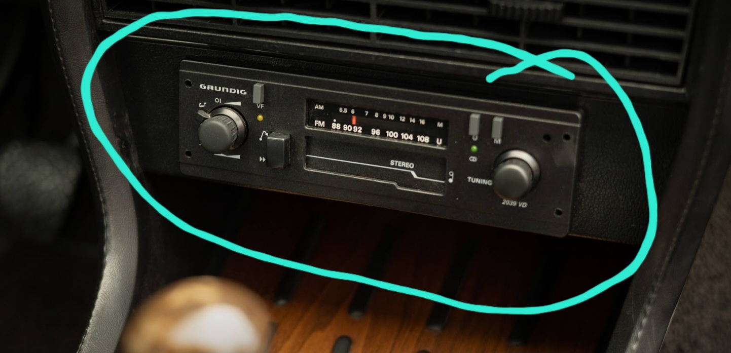

esta radio no encaja en fechas, creo que encaja más en los 80. Mejor debiera llevar una blaupunkt, idealmente modelo frankfurt

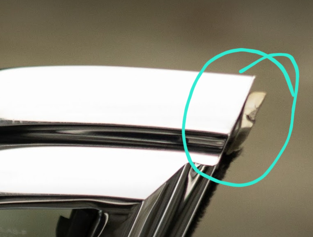

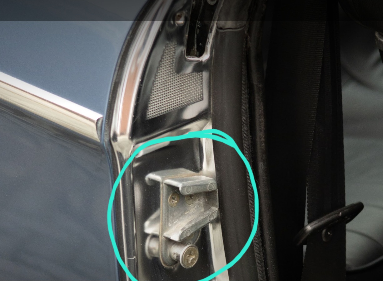

Los cierres son buenos, originales, es un zamak con insertos, suele romper y sustituirse por otros de chapa soldada
screenshot_20241225_194505_photos-jpg.195402

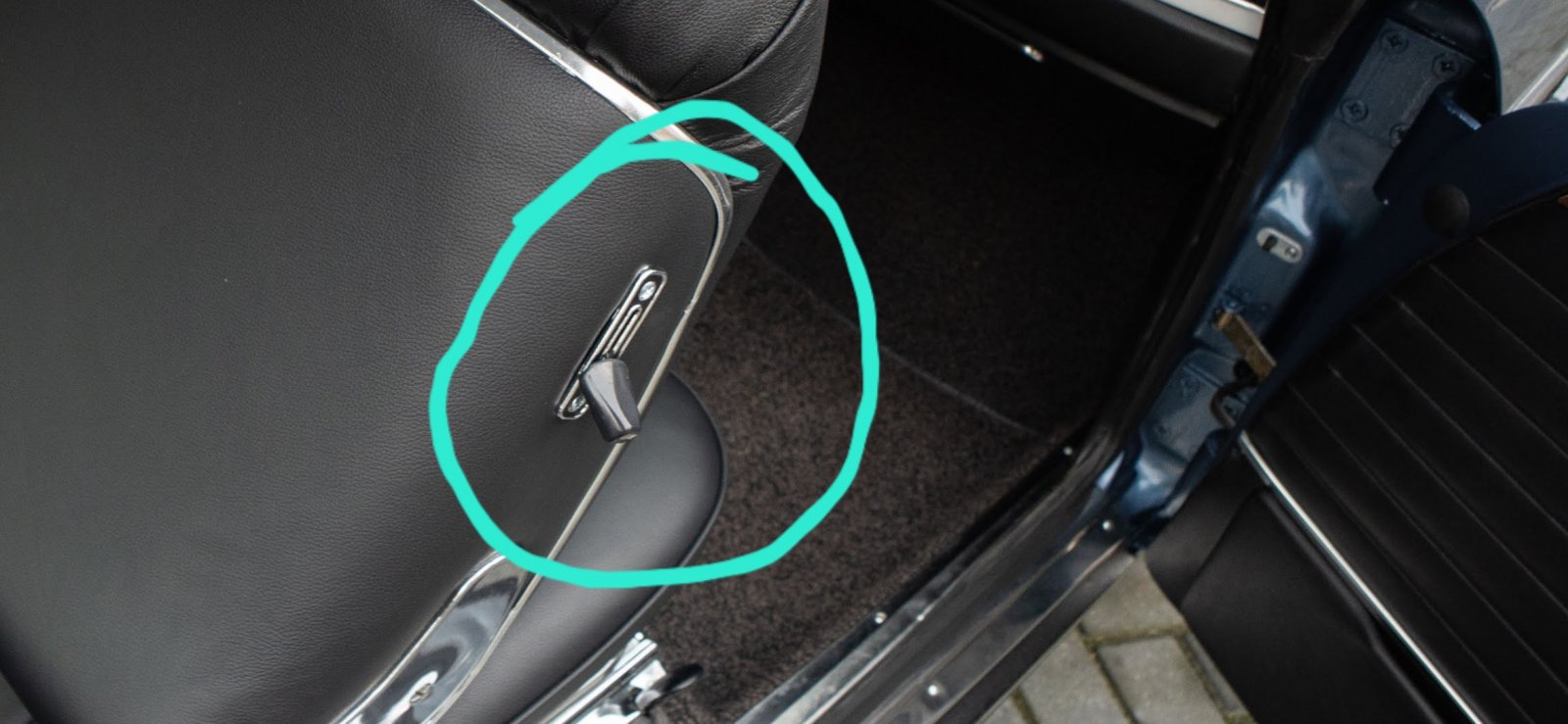

este tirador por la fecha del coche debiera ser tronco-conico y no de pestaña

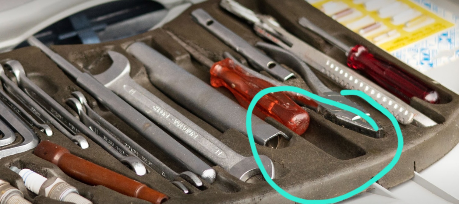

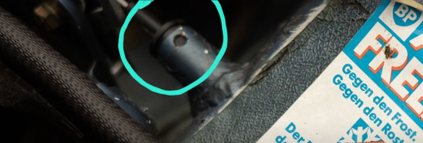

Sin embargo este destornillador no es correcto, el pequeño es correcto, otro fallo importante para un coche de altura, el juego es difícil y caro de encontrar

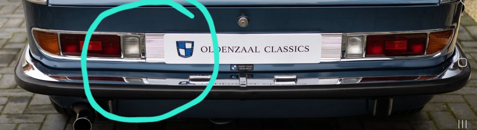

Curioso, no lleva luz antiniebla trasera a pesar del modelo y fecha, podría ser que no encontraron el panel correcto y pusieron este

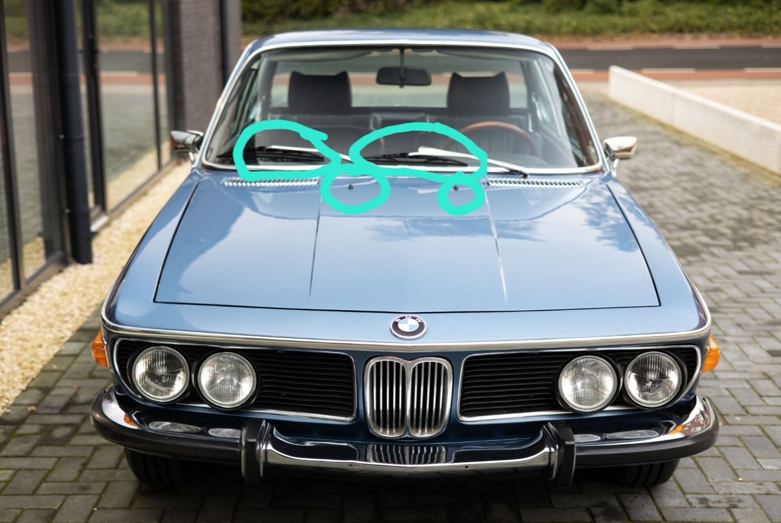

Dos detalles, los difusores de agua no se corresponden con la fecha, debieran ir en la caja de aguas y ser de tipo varilla exenta, y no en el capot, y unos limpias negros son un bajón, los cromados serian adecuados, de nuevo afean el nivel del resto

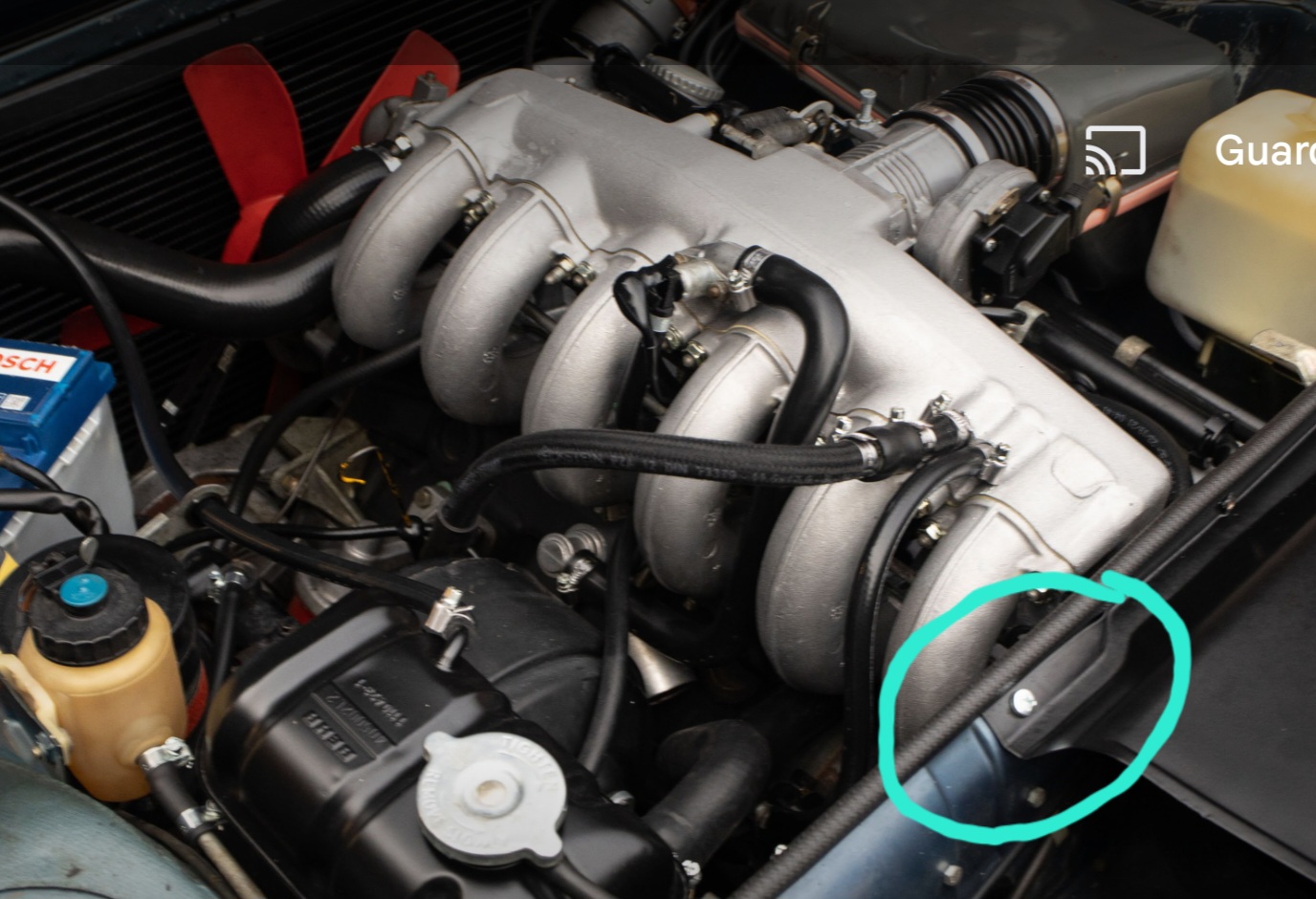

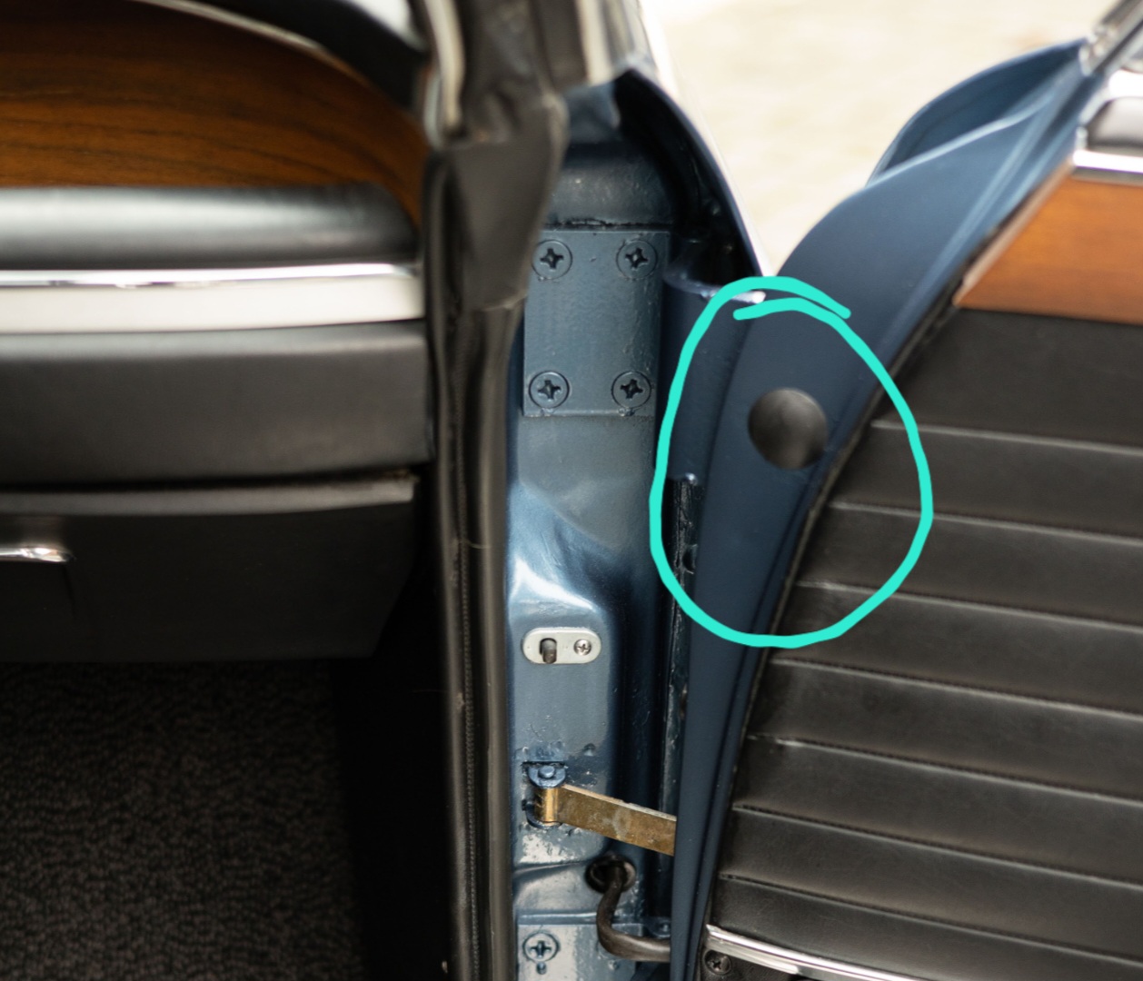

Esto sucede porque las tuercas encastradas han desaparecido, poner eso cromado ahí es un invento curioso

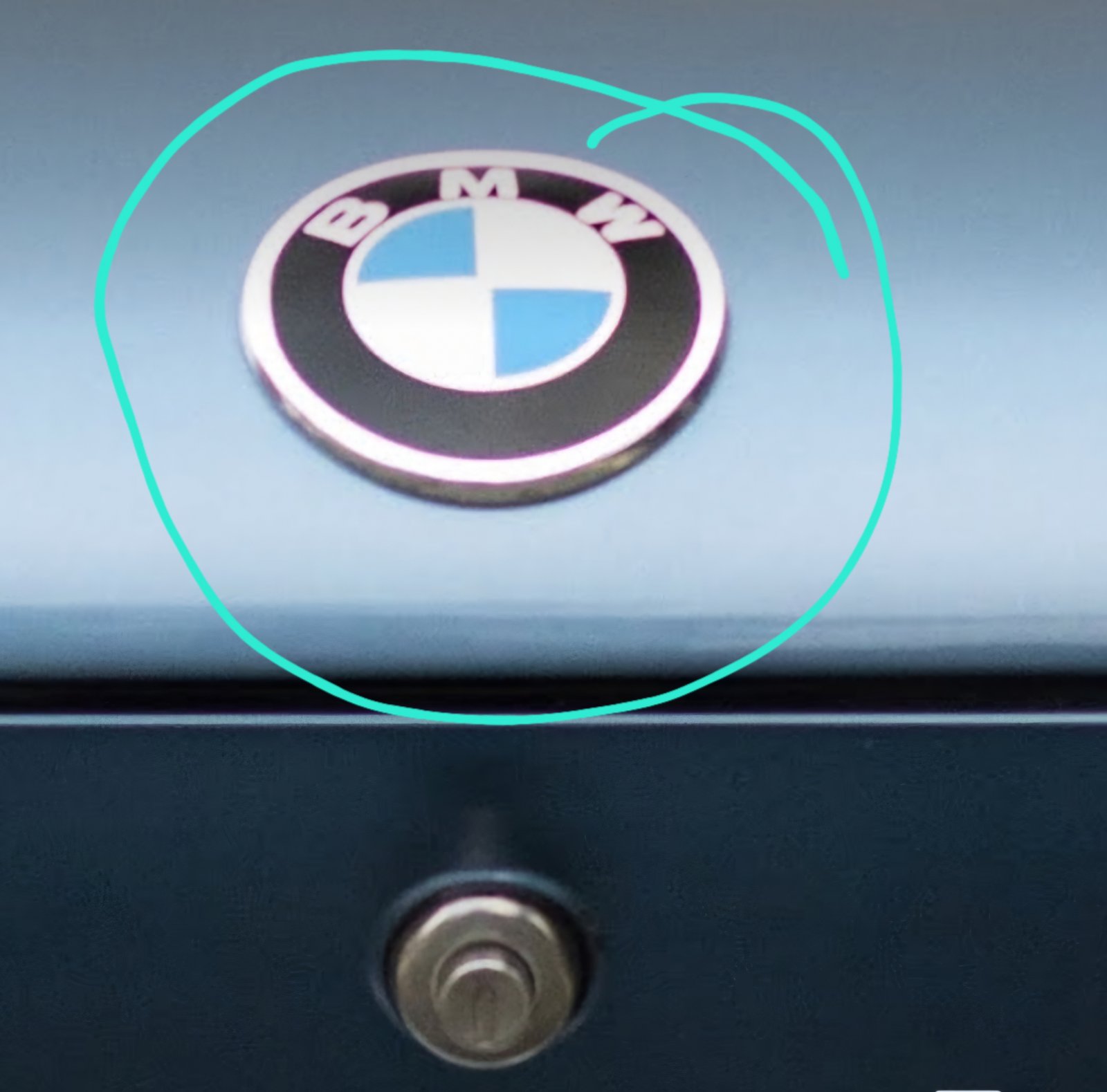

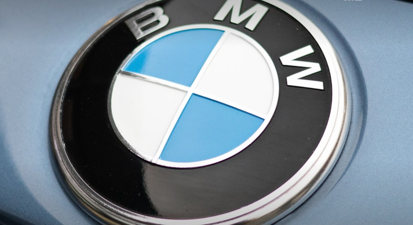

Un emblema posible, al menos es de aluminio pero parece de una pieza

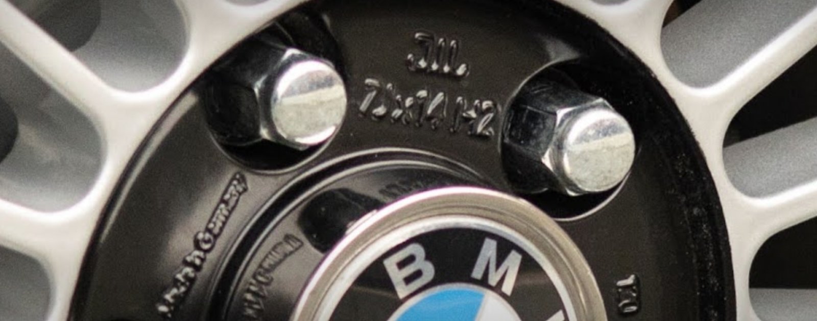

las llantas son de 5 agujeros, aunque no alpina, parece JIL, sin verlas mejor no se si son de las escasisimas que equipaban los primeros csl

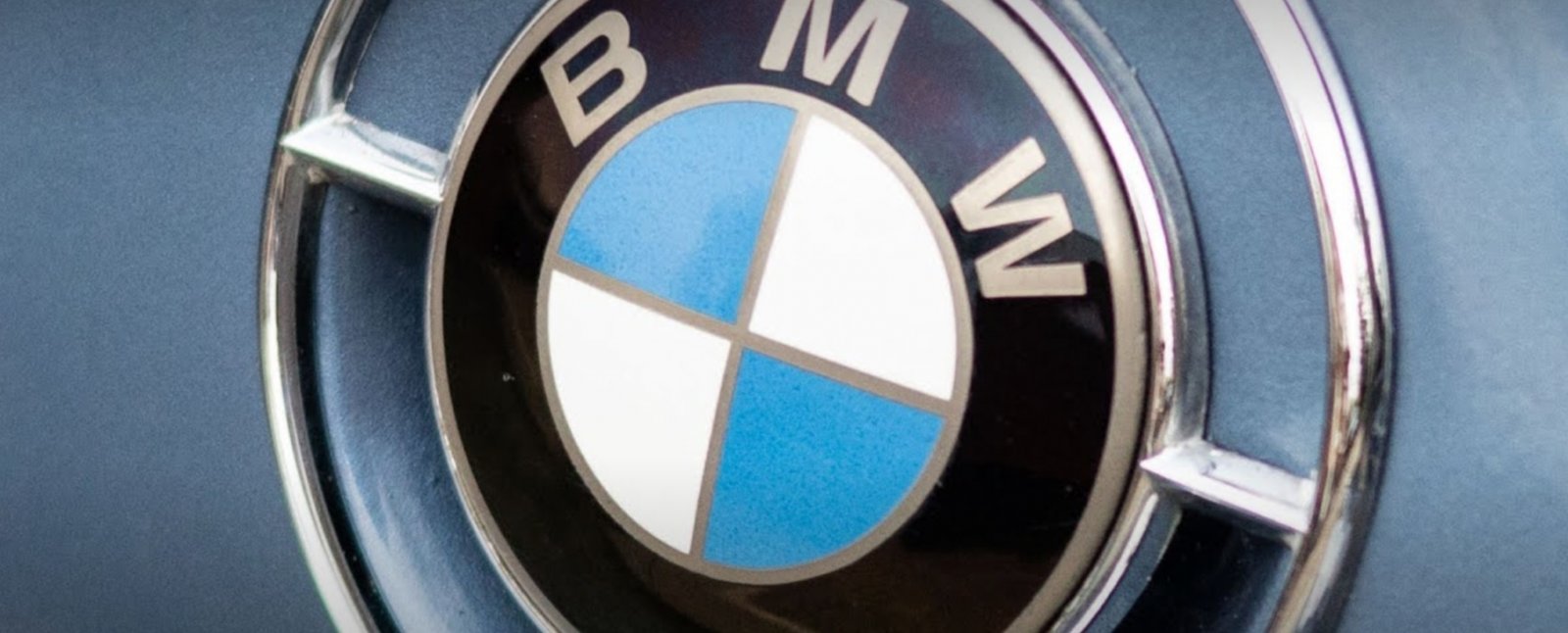

buen emblema del pilar c, dificil de encontrar en este estado

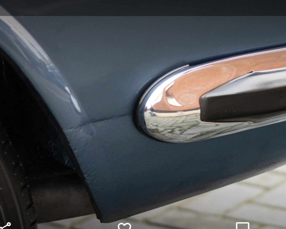

La pintura anti gravilla es un poco ligera

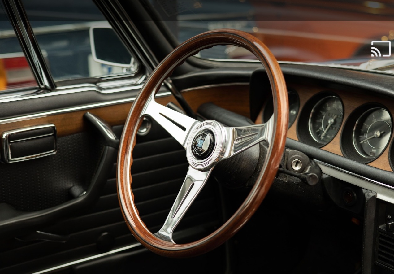

Esto ya es cuestión de gustos, no para mi, si acaso en un jaguar…pero aquí un nardi mejor cediera sitio a un petri

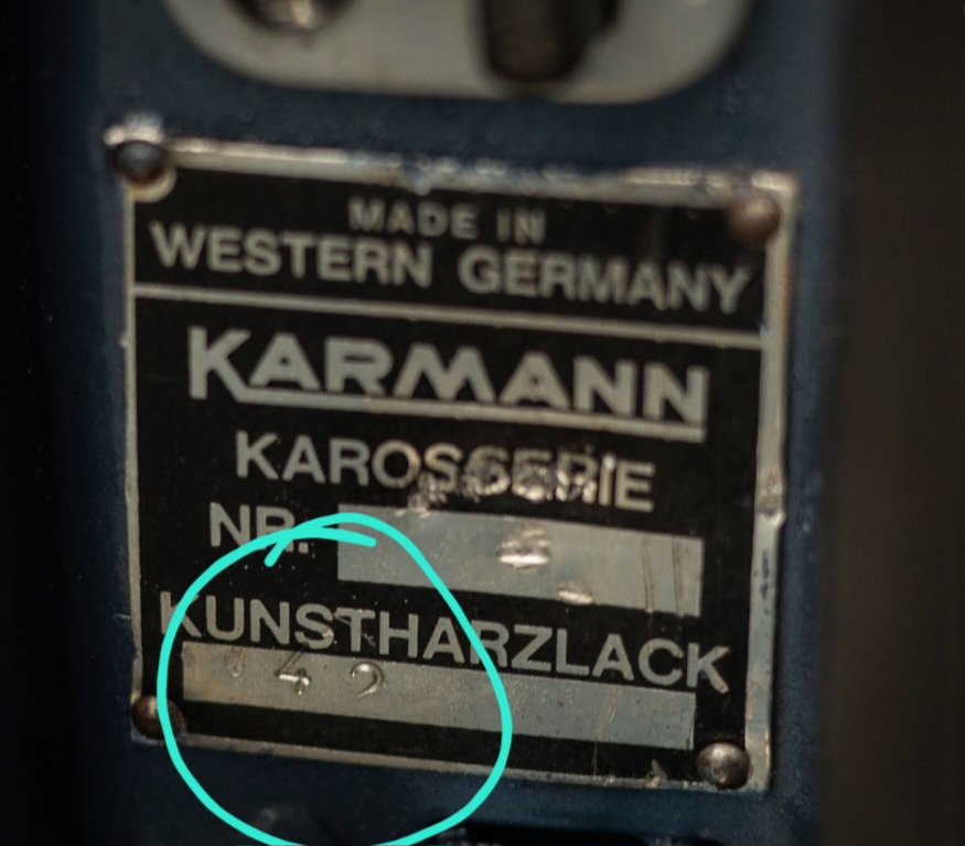

Buen detalle, aunque no perfecto, ese código 42 es eldela pintura

Bueno, algunas cosas como comentas, dejan que desear, el escape, no sé si el intermedio es de post, no podría asegurarlo ahora, y mal acabado, con las salidas de lado, soporte del mismo a la caja de cambios fabricado y sin goma, vibraciones seguro, llantas de e34 delos 90, en 15”, la original del maletero en 14”manguera de vacío del servo, de origen descolorida, como la mia, yo la hubiera teñido o pintado ligeramente con spray, los tapones del bloque, no se si se han cambiado, o están viejos,al igual que la bomba de gasolina, tornilleria del motor un poco fea, tornillos oxidados en zona limpiaparabrisas, los faros de cortas deslucidos, la bandeja trasera le haría falta restauración, el guarnecido del maletero a falta de arreglar, adorno de la manilla de puerta del conductor desaparecido, guantera puerta derecha, con un 7 en el tapizado, las mangueras del limpia parabrisas, nueva y vieja y no van así, volante, no se si cambiado por el básico, pues con esa caja de cambios, seguro llevaría el sport, curioso, sin radio ni antena, así a simple vista, no me fije mucho, para ese dineral, me parecen detalles un poco feos
yo ni lo he mirado, porque no conozco el modelo, pero viniendo de un experto connoisseur como tu esta claro que hay bastante truja en ese 24,
precios uropeos, asi que hay que mejorarlos

Pues que quieres que te diga..
A favor del mio, asientos sport y volante, y ademas autoblocante y sus llantas de 14.
Segun lo que dice que han revisado tambien lo está el mio.
En contra tiene el doble de kilometros pero siempre me ha llamado la atencion que practicamente todos los que salen a la venta están en torno a los 150.000 Km, o sea menos de 5.000 Km al año.
En alguno pudiera ser pero ¿todos?
Tambien se de bastantes que van por el segundo y tercer motor. El mio es el original.
Eso si, en el "detallado" se paran bastante, pero no se si eso es bueno del todo,

Yo experto no soy, los pre los conozco de vista, el mio es versión post, del 85, el coche no está bien conservado y seguramente sean sus kilómetros, el no tener instalación de radio, hace parecer que lo usaron poco, pero esos detalles en ese precio, no debería tenerlos, a mi juicio, ahora si eres un coleccionista, buscas ese modelo, y te sobran los miles de euros como si fueran decenas, pues vale
Lo mismo no lo venden,
Cual es el precio esperable según lo que hayas visto ?
O dicho de otro modo cuantos miles por encima dirías que esta ?

Yo creo que debería estar en torno a 25 o 28, es verdad que estoy un poco desfasado en precios de estos coches, desde hace unos 5 años que le busque a un amigo uno en 18, más equipado y no toqueteado, también es verdad que ya no hay tantos a la venta en España y que aquí los precios están más bajos, también veo mucho más caro el e30 cabrio que venden, pero en general tienen precios altos, más justificados en coches que han restaurado de principio a fin, pero bueno, es lo que me parece, seguramente no soy consciente que han subido y hay menos oferta, y estoy acostumbrado a los precios de hace unos años
Coincido en lo del escape, que es mas de las series ya basadas en el E28.
en la ultimas unidades de los Pre y esta parece una de ellas, ya se fueron cambiando algunas cosas como la inyección y es posible que ya llevara llanta 15 o lo que es peor de las milimetricas. Otro detalle es el reloj digital, que era analogico.
Tambiemn veo algo "raro" en el deposito de frenos.
Lo de la radio no lo acabo de entender, aunque posiblemente si saliera con ella y la quitaran posteriormente, bien por averia o por su cotización en el mercado

Parece un pre, un poquito posterior al tuyo con algunas variaciones, la bomba de freno tu la llevas con depósito separado, herencia de los e9, luego se empezó a montar directo en la bomba de freno, el escape se lo habrán sustituido por el más moderno en su fase intermedia, y el trasero no creo sea original bmw, sobre las llantas que lleva las conozca bien por qué he tenido dos juegos de ellas, son de serie 5 o 7 de los 88/90, la tapa de plástico se delata, y que yo sepa ningún e24 salió con 15, de 14 pasaron a las milmetricas que era la mejor llanta que inventó michelin en esa época, Ferrari incluido las llevaban, tenían cualidades de rodadura pinchadas, nunca se desllantaban, en equivalentes a 15 la 390mm, en lo M635 equivalentes 16 la 415mm, las llantas de es modelo son como las del maletero, pero le pusieron las styling 5 de los 90, sobre el reloj digital era opcional incluso en los e12, el analógico se dejó de montar y luego solo se montó este, la tapa de fusibles también creo es una réplica transparente sin los numeros de fusible, a título de comentario claro está, elcoche en general está bastante bien, solo me parecieron detalles un poco cutres, y respecto al precio, quizás en esos países estén ya así.
