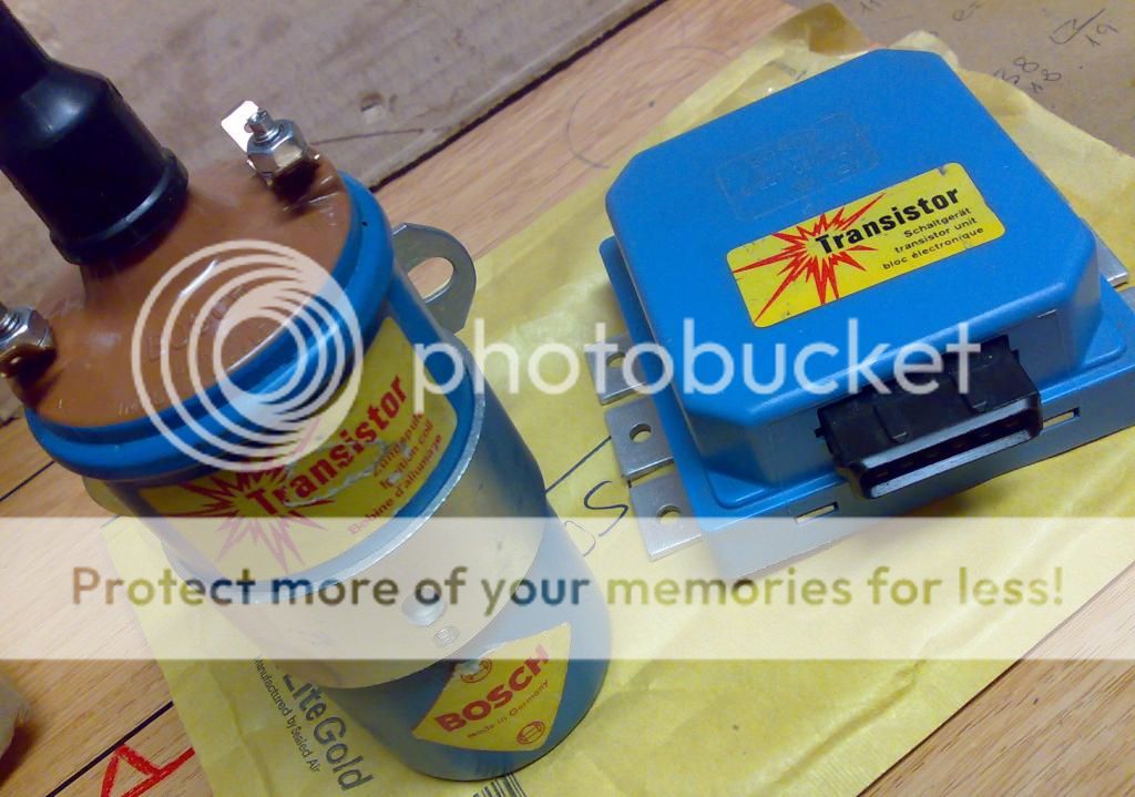

Ya por curiosidad cual ha sido el cambio, las bujías por las de iridio y poner el resistor? Perdón que sea tan ignorante, espero que no moleste, pero cuál es su función, mejorar la calidad de la chispa? Se puede usar tanto en los encendidos normales como los electrónicos? Me quedan más dudas pero no quiero ser pesado.

Muy buena, me alegra muchísimo leer esta gran mejoría.
Reitero la enhorabuena por la bajada del co , ya tengo ganas de que les hagas unos cuantos km y ver que ya salen mas claras :)
ya se que seguir mis hilos es largo, pero la solucion estaba al principio ;-)
me autocito:
este modulo, que cuenta con su bobina especifica, actua como un rele transistorizado, los platinos siguen ejerciendo la mision de determinar el pulso, pero ya no reciben la intensidad maxima sino tan solo una intensidad minima atenuada por el resistor y la ausencia de condensador, asi se reduce el arco y se logra que los platinos incrementen su duracion,
ademas se logra una descarga perfecta en todas las gamas de rpms del motor evitando descargas incompletas que se producian en sistemas convencionales al incrementar las rpms, se mejora la respuesta en altas
el resistor es intrinseco al sistema, lo mismo que la bobina especifica
las bujias son una recomendacion de un amigo aleman que corre en e3s, no creo que la aportacion sea significativa, pero si que puede serlo su durabilidad
tal y como dices veremos con el tiempo en que se traduce todo

@315e21, tu tienes platinos normales con condensador y tal o ya llevas delco electronico ?

En el 315 ya va el encendido electrónico, quise hacer lo del dwell (de hecho tambien te pregunté cómo se comprobaba ) pero no pude jajaj
entonces todo esto no te sirve, llevaras un transistor integrado con efecto hall, poco tienes que mejorar, estara todo ahi

hoy he probado a conectar el motortester, sigo viendo las señales perfectamente, solo desaparece la amortiguacion del primario algo logico dado que no hay
condensador
fijarse en la comparación:
el primario proporciona una señal extraordinariamente perfecta, asumo que es efecto del transistor

https://youtu.be/27ag_8v0m5M
preliminary analysis of new ignition setup with bosch Transistorized module, specific coil and resistor, no condenser
dwell is 36deg (60%)
PRIM 6 cyl view perfect
SEK 6 cyl very good
Raster diagram exceptional
PRIM detail (no oscilation due to no condenser) as expected

Que gusto Dequi , suena finísimo!!! Ahí le has dado en el clavo

siete años despues seguimos bien, sin cambiar platinos
