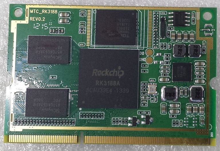

Buenas, lo que aqui voy a comentar es para usarios mas arrojados "avanzados" por asi decir, un forero en XDA a actualizado el socket Rockchip Dual core 3066 por una de Quad Core 3188 y lo tiene funcionando.
Lo resumo por alto e rapido, las radios llevan el chipset RK 3066 con su memoria ram y chip grafico en una tarjeta que encaja en la ranura de la placa madre de la radio, este es el modulo que trae las radios
Ahora es esperar a ver como va la cosa, el forero no a adelantado mucha cosa sobre el precio de la placa,actualizacion de MCU y imagenes Android para la nueva placa Quad Core 3188, os mantendre informados...
@Liveisdream
@lll J0se lll
Que opinan ustedes?...
@Liveisdream
@lll J0se lll

Algo estuve leyendo estos días... lo que le han mandado es la versión con 1GB de RAM (aunque es actualizable a 2GB haciendo otro pedido...). Por lo que leí en un mensaje que escribió le había costado como 70$ o algo así...y dspués de mucho batallar con el distribuidor. Ahora no encuentro el mensaje en el que desglosaba el gasto de la placa con el de transporte .
Sure, I will do so, as soon as I see the parcel move.
For now I got the tracking number, but it's just the shipment information received, so no actual parcel picked-up. I expect it on Monday.
I would wait until I could confirm that there was no incompatibility with the rest of the rk3066 based unit.
And, until I see that no mix-up has happened, and I really got the rk3188 card, beside its picture...
I can tell for now that the price was $50 USD + $20 DHL + $3 Paypal, total $78 USD.
El forero es "dsa8310".
La nueva motherboard es esta:
El caso es que yo ahora mismo no veo muy necesario el upgrade del Micro al menos a ese precio. Si introdujeran un nuevo amplificador y un nuevo chip de radio además de los 2GB de RAM ..podría ser interesante.
Y aún con todo eso, yo sólo me lanzaría a la piscina si también comprase el panel LCD de 1024x600 al mismo tiempo. Sé que todo eso probablemente se fuera a los 150€ y es mucha pasta sólo para mejorar algo que ya funciona bien.
Para mi en el uso diario...lo que más me falla (y mira que yo he hablado mucho de este tema...de la mejora respecto a las pantallas resistivas) es la visibilidad diurna con reflejos del sol. Los paneles LCD capacitivos con buena resolución y con poco glare van a tener que bajar bastante sus precios para que a los ensambladores de radios les parezca rentable su introducción. Y no lo vamos a ver en esta radio ni mucho menos. Probablemente hasta dentro de 2 generaciones no haya una mejora palpable, mínimo 2 o 3 años de espera.
Y dicho todo esto, yo no me gastaría 60€-70€ (con envío y posibles aduanas) en mejorar sólo el micro.
Un saludo !
EDITO con el coste

Hola Jose, gracias por tu opinion, lo del precio no sabia nada pero siendo asi de caro no se.... lo unico que se notaria bastante mas fluidez y rapidez por el Quad Core a la hora de ejecutar aplicaciones, como bien dices lo ideal seria el poder substituir el chip de radio o amplificador si fueran plug an play pero eses van soldados a la placa.....
Pero si supuestamente el modulo costase unos 20 o 30 dollares me lo plantaria cambiarlo y ver como funciona el Quad Core con 2GB de ram :cool:

Si fuera una tablet que usas en tu casa, en curro o en clases....Aún (y yo creo que antes vendería la tablet para comprarme otra xD). Pero en el coche... ¿Qué fluidez necesitas para usar PowerAmp , Sygic/Tomtom y 3 o 4 aplicaciones más en segundo plano tipo el Bluetooh, CarService y el Viper4android? A mi la Ram no se me colapsa y yo subo al coche, pongo la música o el GPS y conduzco. No necesito más la verdad.
Tengo un Galaxy Note 10.1 (2014) que uso durante un buen número de horas diarias con un Exynos 5 Octacore (4 a 1,9GHZ y otros 4 a 1,3Ghz) con 3GB de RAM. Entre el KitKat,el pen, los documentos pdf, el navegador web, el spotify y su p. madre come Ram que da gusto. Y no me la imagino con menos procesador desde luego.
Pero en un coche...no estás con los dedos pegados a la pantalla jugando / abriendo y cerrando apps continuamente. Yo no veo falta de rendimiento porque cada cosa es para lo que es. El hardware de cada dispositivo está cuidadosamente pensado en la fase de diseño (jajajajaa ...más de uno se estará escojonando con esta afirmación biggrin) o al menos eso intentan los "ingenebrios". Creo que en esta radio lo han conseguido. (en la S150 por ejemplo , no fue así)
