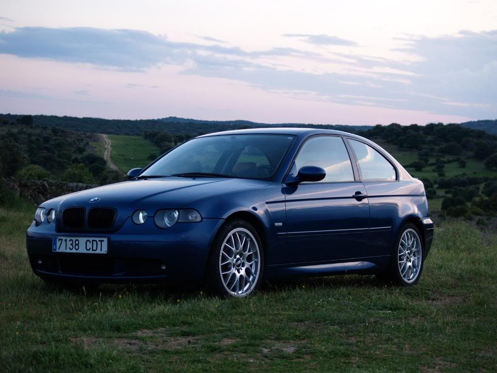

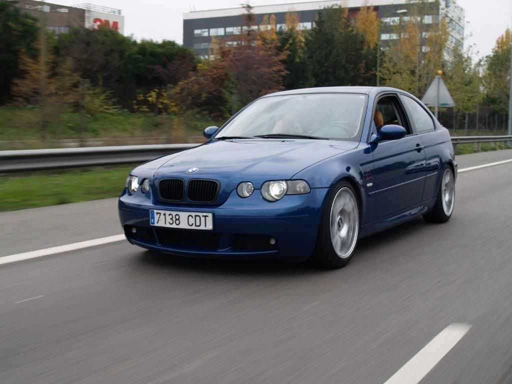

Evolution Ti desde el 2003 hasta ahora!
Sergi Bmw
Bueno foreros soy Sergi tengo 29 primaveras, hace ya tiempo que posteo por aqui pero como durante un tiempo he vivido en UK y muchos de los que posteais no me conoceis me Re-presento y os presento mi coche que tantas alegrias me ha dado...
El coche fue comprado en Enero del 2003 en el conce de BMW de Lleida:shi:
Me lo entregaron tal que asi...
Tenia 19 anitos por aquel entonces y mi padre no quiso de ninguna manera que el coche tuviera mas de 150Cv y eso dejo fuera el 325ti (Mi padre es anti diesel por lo que el 320Td ni hablar)
Asi que me quede con el asmatico 318Ti de 143CV
El motor es el siguiente
BMW 318Ti Compact N42B20
1995cc NA 16Valve Valvetronic
105Kw (143BHP) and 200Nm@3750rpm
0-100Km/h: 9,3" (no es un cohete precisamente)
Como extras el coche traia:
-Radio CD Business & cargador de CD

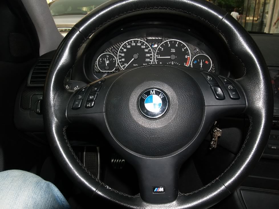

-Volante ///M
-Pomo ///M de cuero
-Asientos deportivos
-Parrilla cromada 325Ti
-Llantas Styling 42 en 16"
-Antinieblas delanteros

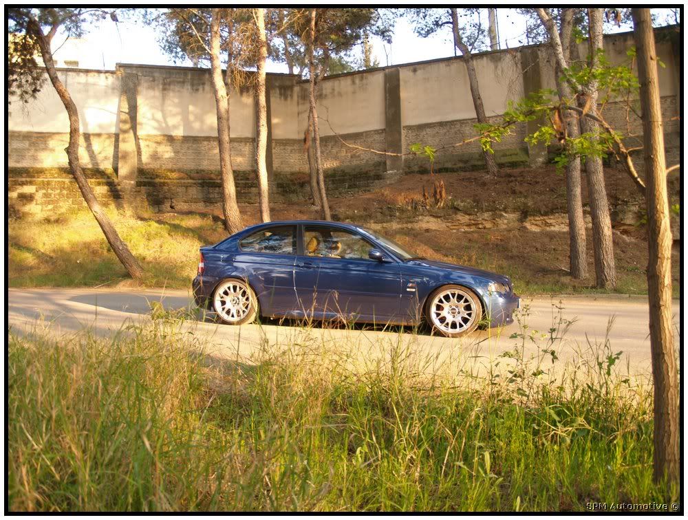

De hecho estas primeras fotos ni siquiera es mi coche (Entonces no tenia camara digital!)
Pero como siempre que estrenas un coche a los pocos meses una senora se salta un semaforo y.... bang...
Su seguro me cubrio el coste de los parachoques pero aproveche la ocasion para poner el kit ///M y que me pintaran la moldura lateral...

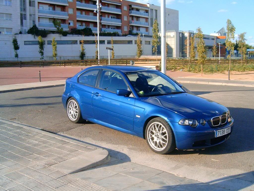

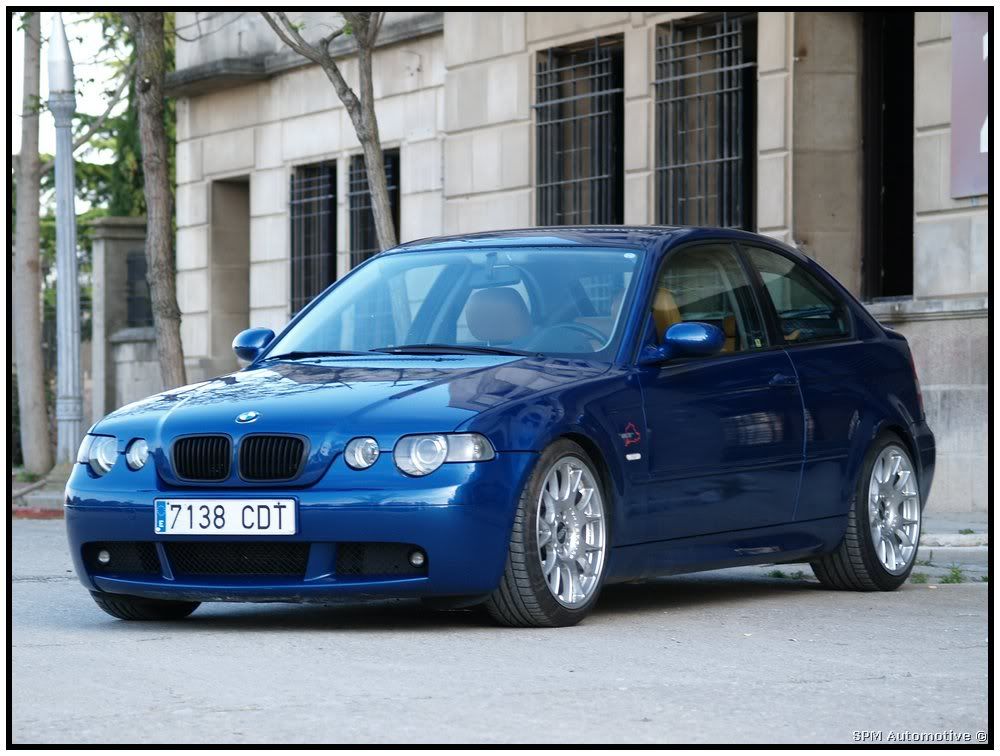

Las 16" eran demasiado pequenas para el aspecto del coche y decidi invertir en mi segundo juego de llantas unas 8x18" BBS RX Originales

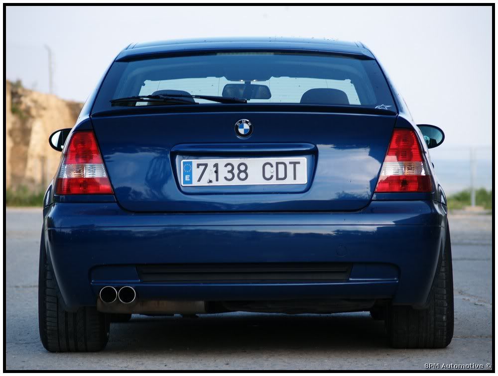

Pero el exterior no estava totalmente de mi agrado hasta que por fin consegui unas replicas de M3 para compact (Creedme hablo del 2003 no habia ni las del chino!!)(Fui el primer compact de Espana en tener los dichosos espejos incluso me paraban por la calle y me dejaban notas para ver de donde los habia sacado.)::eek:kk::
Es verdad que pese a que son alemanes m3spiegel.de tenian un problema de ligeras vibraciones en el espejo. Se soluciona con un poco de espuma en el interior.:ein:
Incluso me acuerdo que me mandaron los espejos para un coche con volante a la derecha y tuve que reclamar!!:JA:

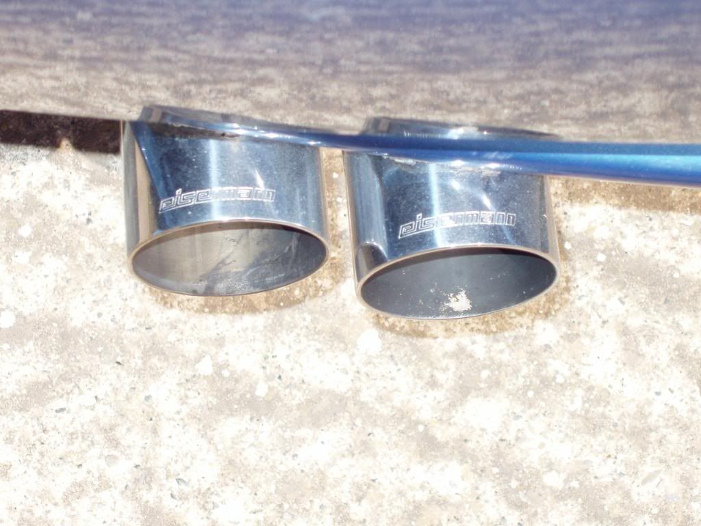

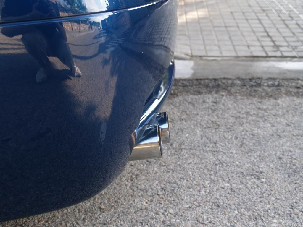

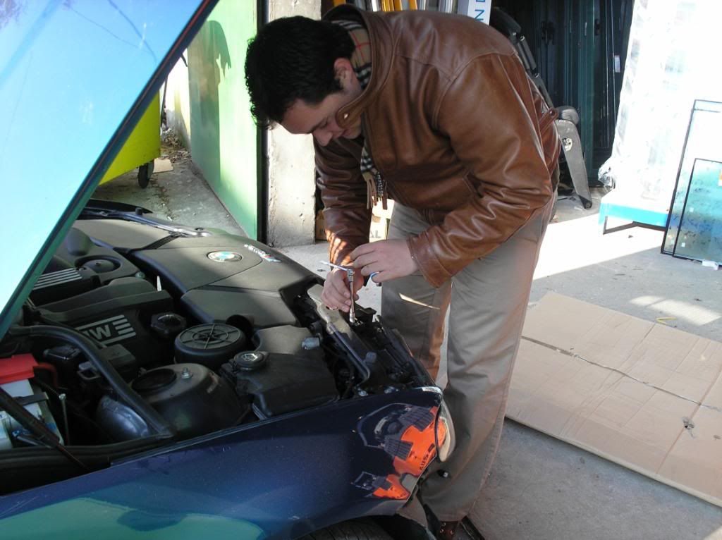

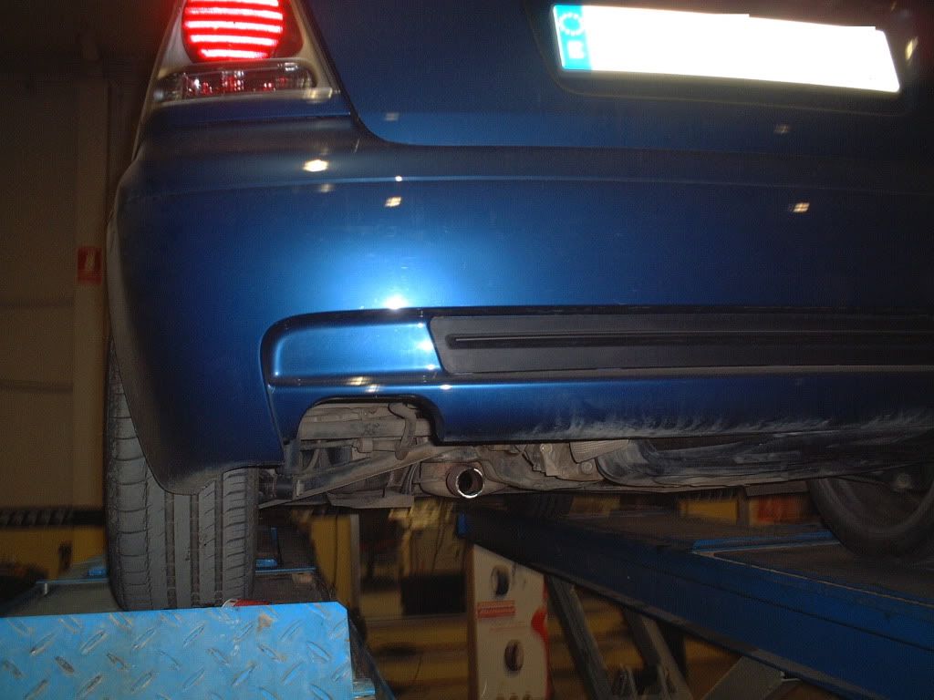

El escape del 318Ti no es precioso que digamos asi que otra vez a investigar... la inspiracion? Un M3 E36 y la solucion a traves de la revista BMW Performance Mag (Una de mis frecuentes fuentes de inspiracion).
Lo mejor? No tenian distribuidor para Espana y NADIE lo conocia!! A traves de unos buenos amigos IRESA y despues de 814Europeos! consegui mi Escape Eisenmann Race 2x76 !

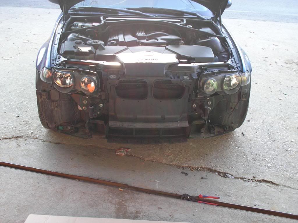

Unas fotos del montaje!!

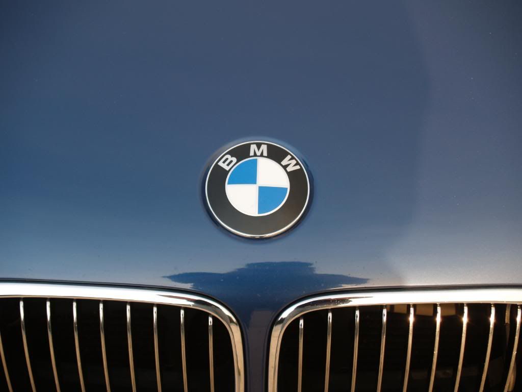

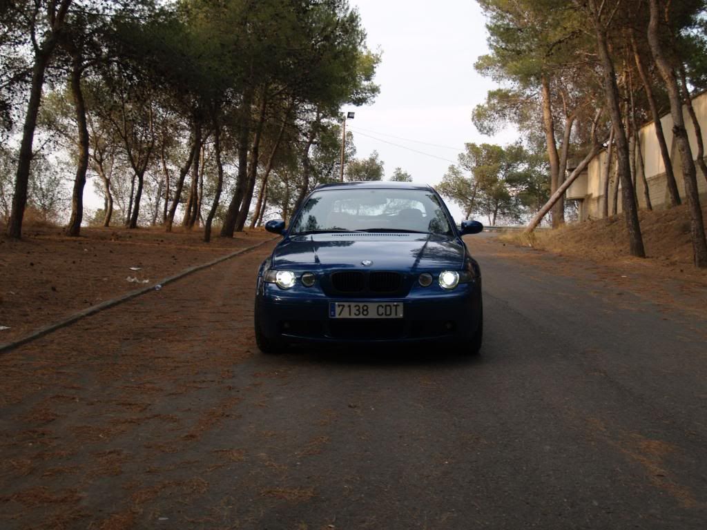

Estaba bastante contento con el exterior despues de poner unos rinones en negro mate :baba2:

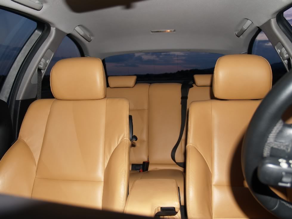

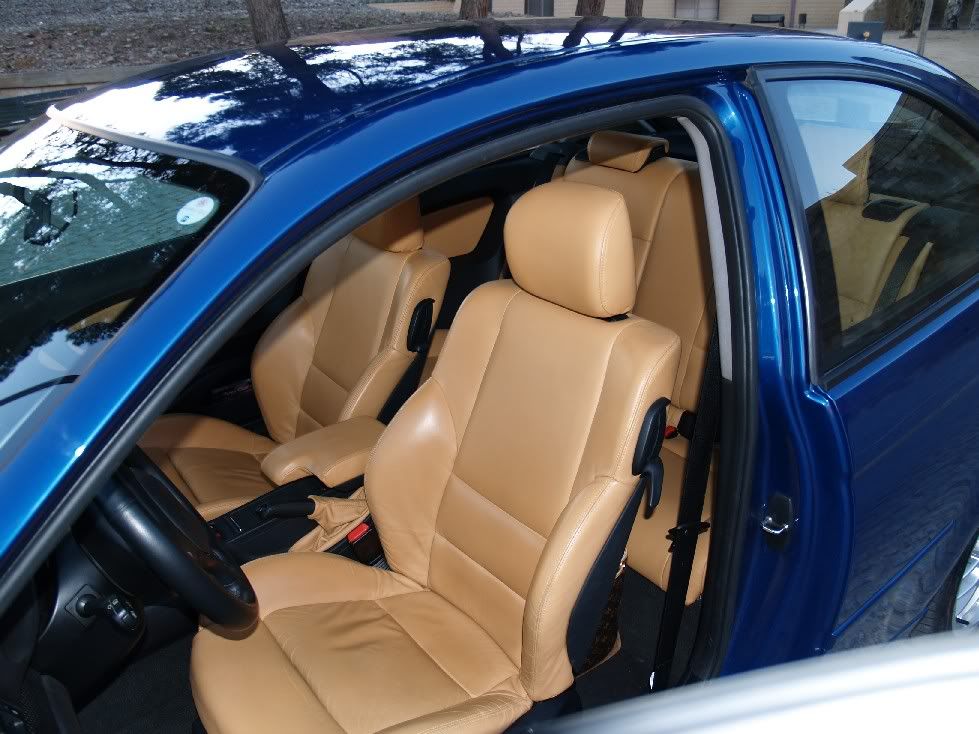

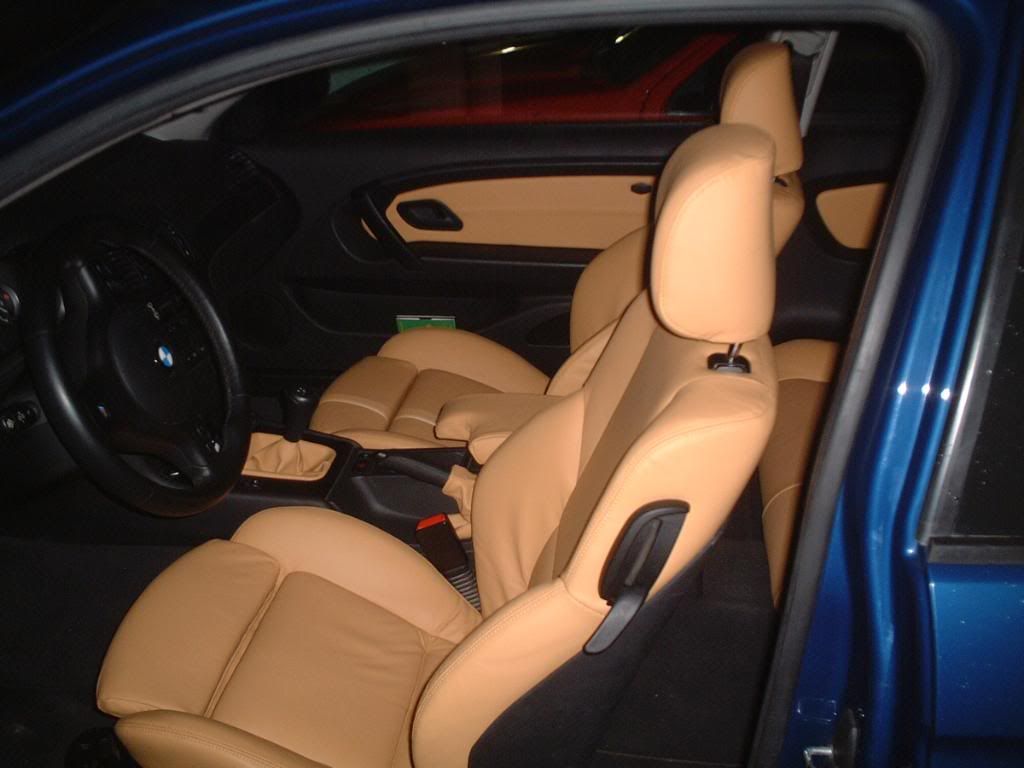

Habia que cuidar el interior asi que
Un retapizado en cuero le sienta al coche mucho mejor!biggrin

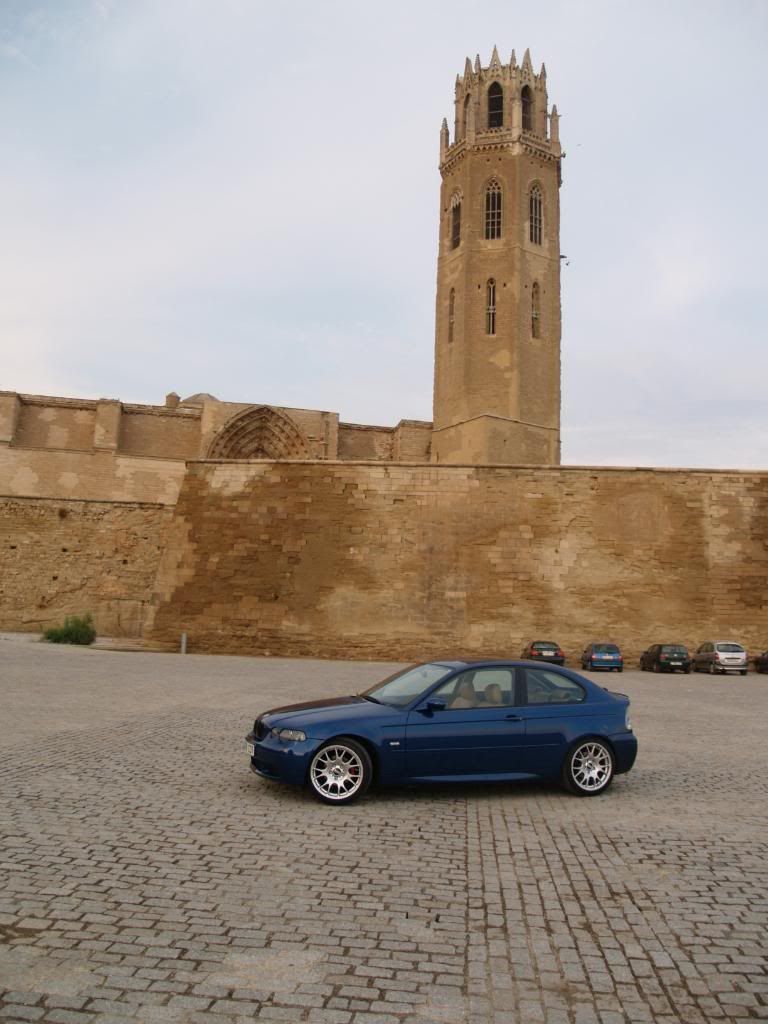

Sergi Bmw

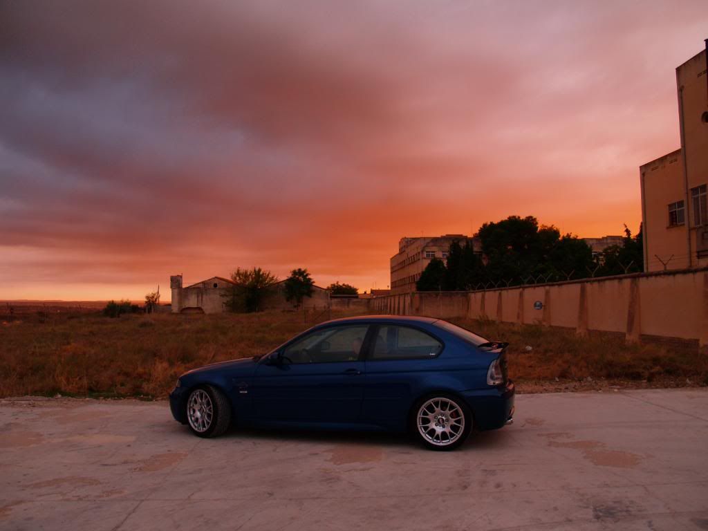

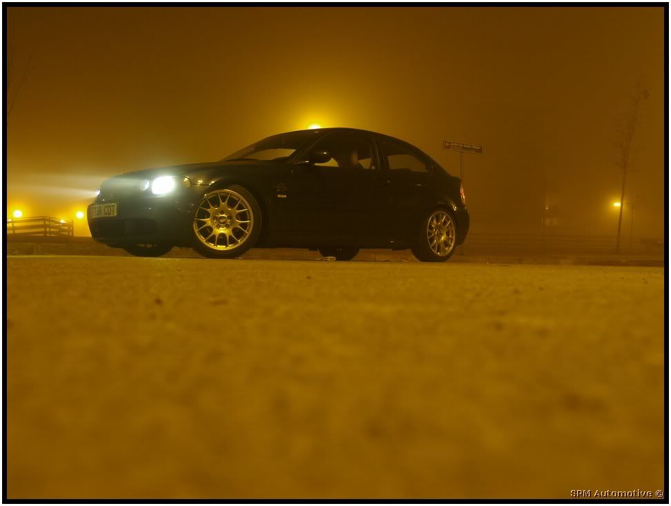

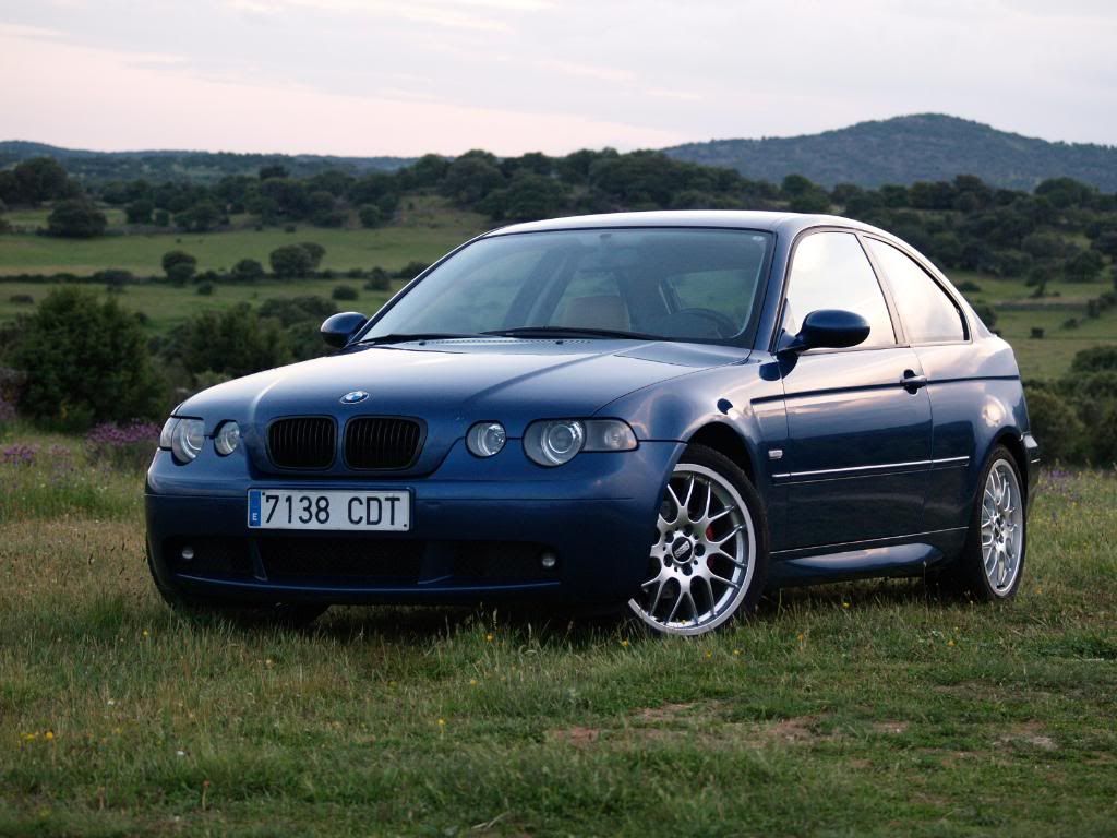

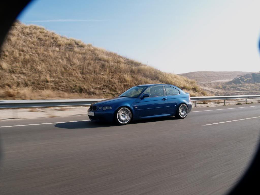

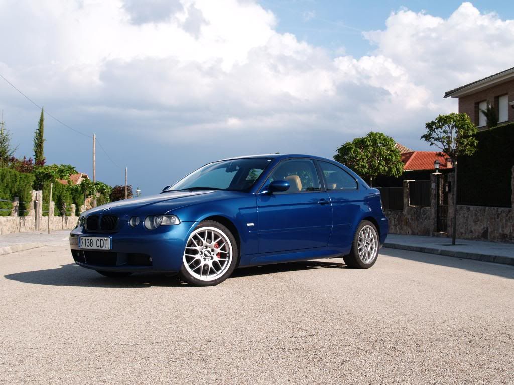

Bueno ya tocaba un cambio y monte unas BBS CH en 8,5"x18 en las 4 ruedas pero gracias a Marmo que me cambio mis BBS por las suyas cuya diferencia era que sus traseras eran en 10"x18. Las suspensiones se retocaron a conciencia y se monto un Kit de Bilstein con muelles Eibach. Tambien se anadio el aleron trasero de Rieger
I think this is the best set of wheels for the car... Pics talk by themselves

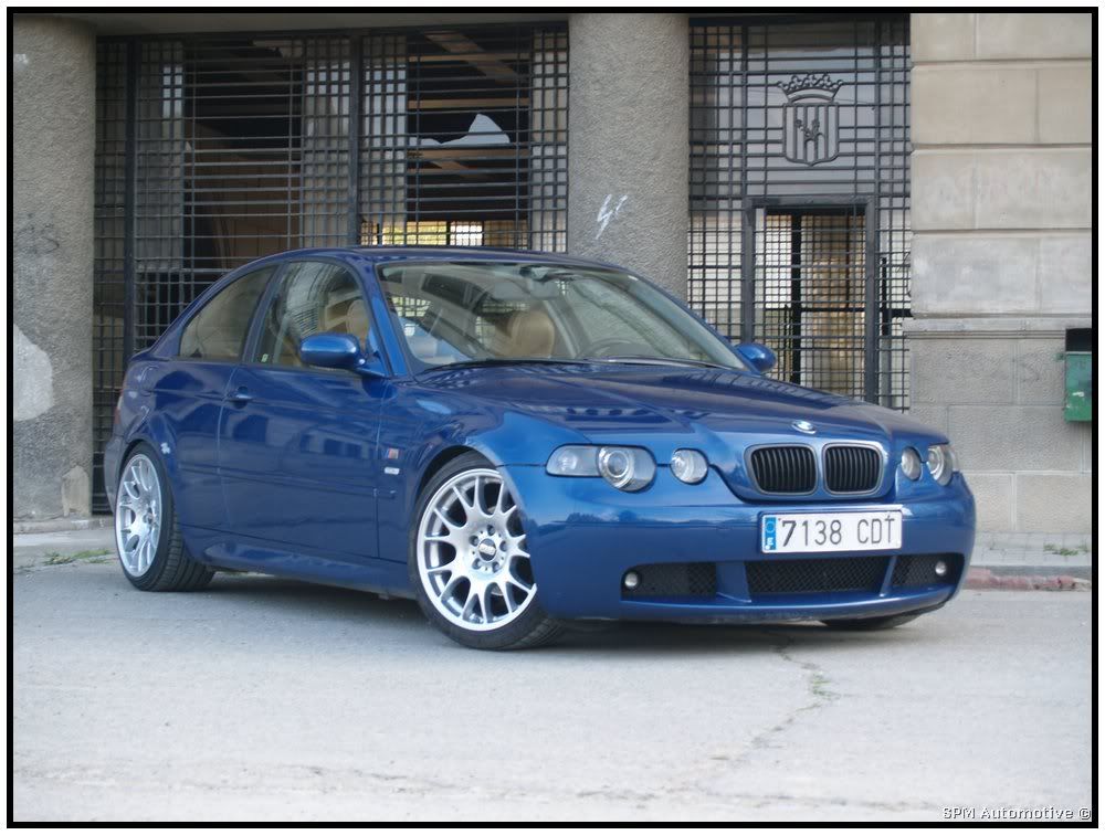

Sergi Bmw
La lista de mods es larga pero si alguien la quiere leer esta aqui...

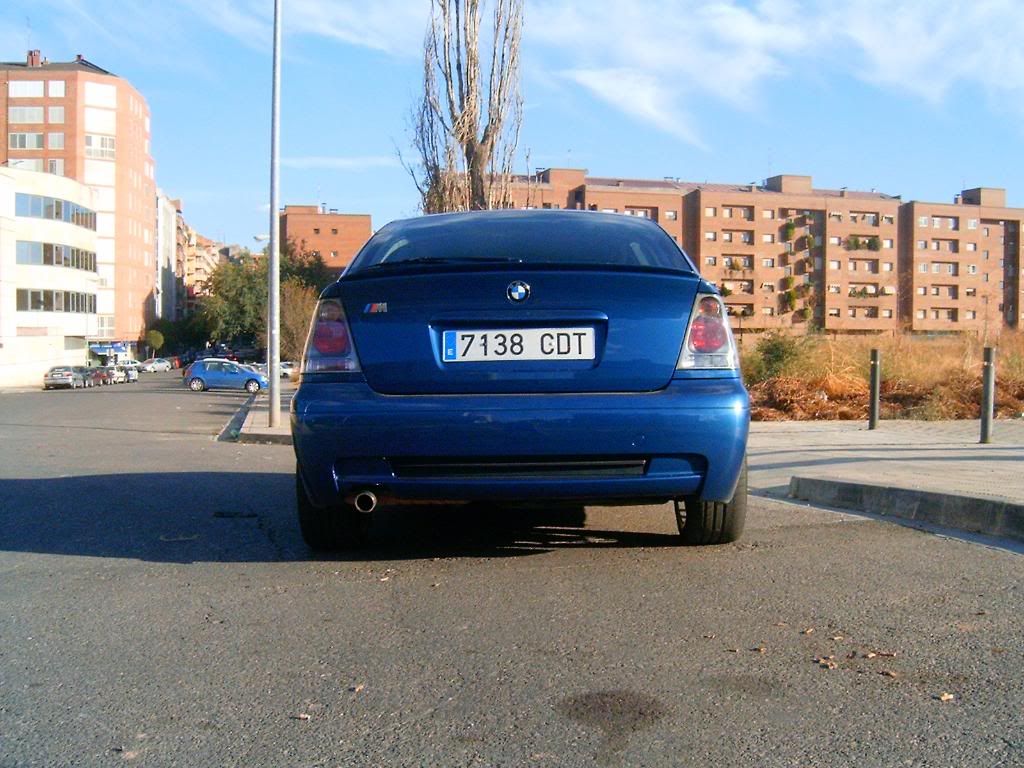

Exterior
-Paquete ///M OEM
-Rinones en negro mate
-Faros Xenon OEM con angel eyes
-Invisi bulbs en los intermitentes delanteros y traseros
-Retrovisores M3 E46 Replica
-Luces traseras FK
-Spoiler trasero Rieger
-Moldura lateral pintada en Topasblau
-Logo ///M lateral
-Nurburgring Sticker by Alex84

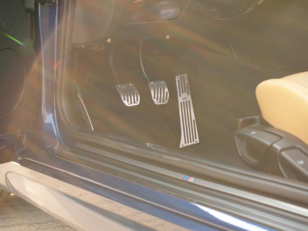

Interior
-Pedales ///M
-Reposapies ///M
-Umbral de puerta ///M

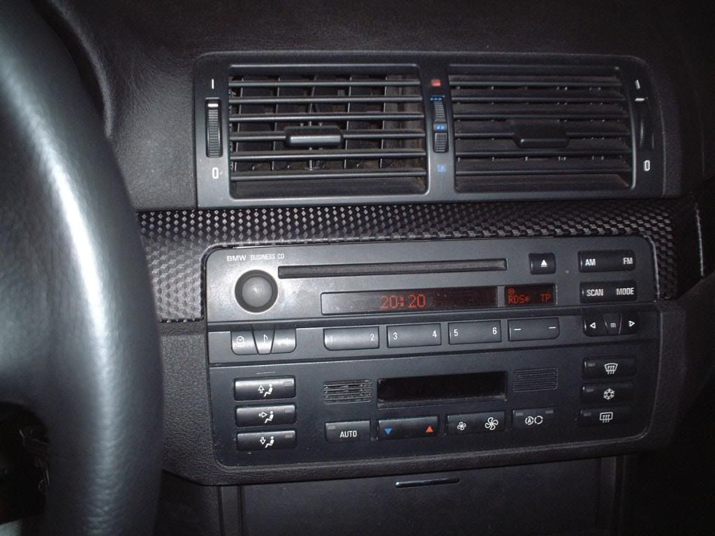

-Volante ///M
-Multifuncion
-Molduras Alu Black cube

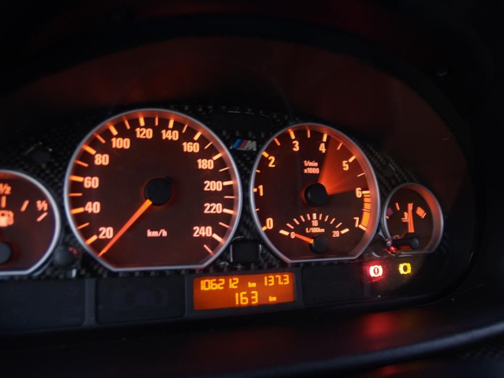

-Agujas rojas
-Aros de marcador
-Fondo Tacometro carbono ///M
-Asientos en Cuero giallo Ferrari
-Guantera portagafas OEM
-Reposabrazos OEM

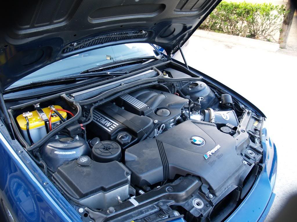

Motor:
-Admision directa de fibra de carbono Simota & Filtro K&N
-Linea de escape Supersprint
-Escape Eisenamann

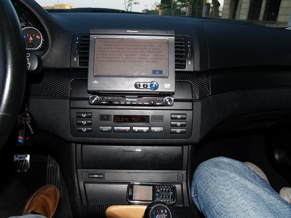

Car audio:
-Pioneer Avic X1R
-Conexion iPod & iPod 60GB
-Vias delanteras Polk Audio Momo 6,5"
-Polk Audio MM 124 12" Sub
-JL Audio 300/2
-JL Audio 500/1
-Alarma Metasystem
Suspension & Chasis
-BBS RX 8x18 (Primeras)
-BBS CH 8,5x18 ET35(Segundas)
-BBS CH 8,5x18 ET35 (del) & 10x18 ET40 (Tras) (Terceras)
-Bilstein Pro Kit con muelles Eibach
-Discos de freno Brembo con Pastillas EBC
-Latiguillos Goodrigde
-Liquido de frenos DOT 5.1
-Pinzas pintadas en rojo

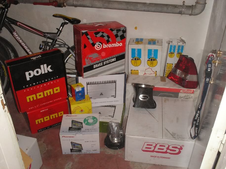

Algunas chuches...

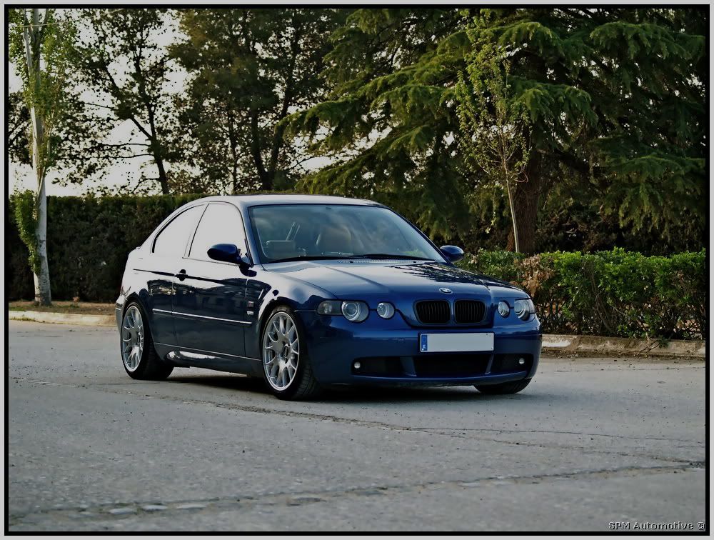

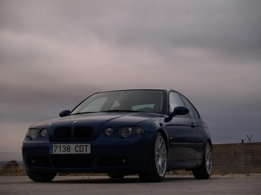

Y nos lleva al estado actual del coche:
23@@@@Km de felicidad y alegrias, muchas amistades por el camino y muchas risas / Locuras....

Bueno en primer lugar dices que venía con el volante M, en la primera foto parece un volante standard, no? bueno eso era una chorradilla en la que me he fijao, lo interesante, lo del swap:

Sergi Bmw
Eduki;12750922 dijo:
Justo debajo de esa foto digo que las dos primeras fotos no es mi coche. :descojon:
A ver si escaneo las fotos de cuando lo recogi. Un saludo
