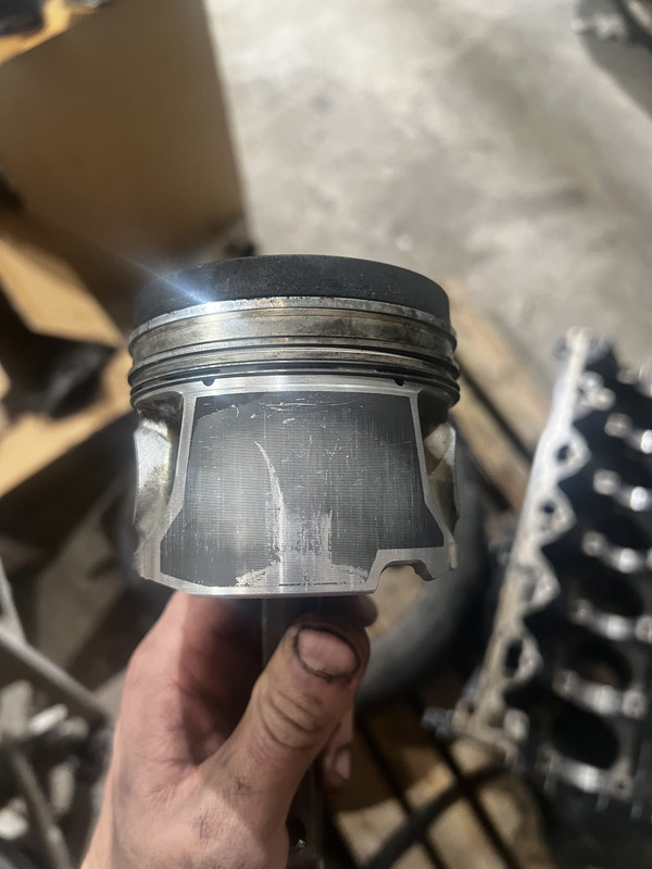

Buscando el golpeteo de pistón que tengo en un motor de repuesto que quite, he abierto culata y sacado pistones y esperaba ver algo evidente, pero lo más así que he visto es que el cuarto tiene la falda así
Al tacto es todo normal, midiendo con calibre y mirándolo en cualquier posición se ve normal, si no fuera por la zona clareada ni me habría dado cuenta
Les he quitado los segmentos a todos y metido en los cilindros a ver si a mano bailan y sí que es cierto que este baila un poco más (esto sin segmentos, con ellos no baila ninguno)
A ver qué opináis

No tiene buena pinta, el desgaste no es uniforme. Antes de gastarte dinero en ese bloque, deberias comprobar si esta ovalado el cilindro. Tiene marcas?

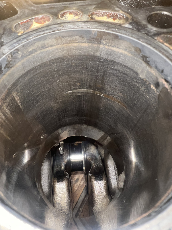

Los cilindros a simple vista están bien, de hecho el más brillante es el 6 (este pistón es el cuatro) rayas no tiene ninguno y aparentemente están a simple vista
Está semana llevaré a la rectificadora bloque pistones y cigüeñal para que me confirme, a ver si con un poco de suerte no me mete más de 100€ por medir

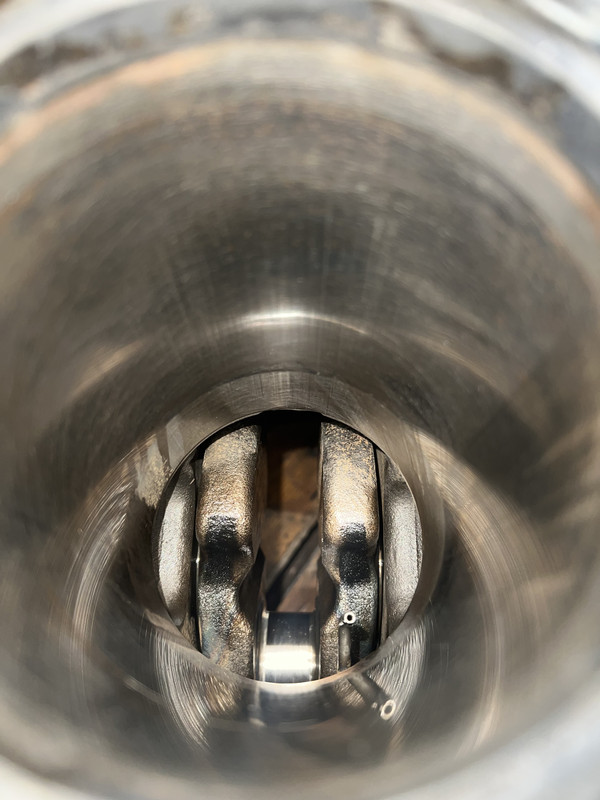

Estas son las fotos del cilindro 4 (al tacto perfecto)

A ver, yo no soy mecanico, pero esas marcas verticales no son buena señal. Por ahi puede perder compresion y beber aceite.
El piston tiene comido practicamente todo el material de friccion.

en cualquier caso el motor con los pistones y cigüeñal se va esta semana a rectificadora a comprobar tolerancias, yo estoy bastante seguro de que es pistón deformado pero por confirmar lo llevo si o si para estar seguro
es que hay un hombre con un 730d que tiene un vídeo en el que le pasaba exactamente lo mismo y el sonido del antes y después, en los comentarios afirma que era pistón deformado, lo cambio sin sacar el motor ni del coche y arreglado
también menciona que lo identifico porque vio el lateral de un pistón demasiado brillante (como yo)

Bueno pues ya lo tendría, he medido las camisas (al final he comprado yo un alexómetro, y las he medido)
Están perfectamente, máximo 0,002 en ovaladas y máximo 0,001 en conicidad
No he podido medir los pistones porque un micrómetro de pistones cuesta un cojon, pero viendo los vídeos creo que está bastante claro
