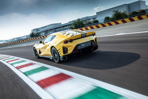

Artículo original en inglés https://www.caranddriver.com/reviews/a38199993/2022-ferrari-812-competizione-drive/
2022 Ferrari 812 Competizione remata una época
Disfrutando del exceso de 819 hp de lo que probablemente será el último Ferrari V-12 no híbrido.
FERRARI
Si parece que nos hemos estado despidiendo mucho últimamente, es porque lo hemos hecho. El Ferrari 812 Competizione no es solo la última versión del F12 que se lanzó en 2012, probablemente también será el último Ferrari nuevo que no sea un híbrido. Cada caballo encabritado que lo siga tendrá una batería y un motor eléctrico para ayudar a la aceleración, mejorar la eficiencia y reducir las emisiones. Con el LaFerrari y el SF90 , Ferrari ha demostrado que puede integrar y optimizar un sistema híbrido para el rendimiento, por lo que no estamos demasiado preocupados por el futuro a corto plazo. Pero el 812 Competizione se siente como el final de una era: el último y glorioso stand del Ferrari no híbrido con motor V-12.
El V-12 de 6.5 litros bajo el capó del nuevo Ferrari 812 Competizione es un signo de exclamación de combustión interna. Escribe TODAS LAS MAYÚSCULAS a medida que acelera hasta alcanzar un tren de válvulas que pulveriza 9500 rpm. De repente, la línea roja de 8600 rpm del nuevo Chevy Corvette Z06 no parece tan impresionante.
FERRARI
Por supuesto, a $ 601,570, el Competizione cuesta mucho más que un Z06, y la producción de 500 cupés y 312 modelos Competizione A (la A es para Aperta, o "abierto" en italiano) están todos indicados. Lo que obtendrán esos compradores afortunados es un V-12 de 819 hp para acabar con todos los V-12. Para aumentar la línea roja en 500 rpm sobre el 812 SuperfastEl ya vertiginoso límite de 9000 rpm, el motor de Competizione tiene bielas de titanio, un cigüeñal más ligero, una nueva culata con válvulas accionadas por seguidor de dedos y un recubrimiento de carbono similar al diamante en varias superficies para reducir la fricción. Un tanque de aceite rediseñado maneja mejor las fuerzas laterales y longitudinales, y contiene un aceite menos viscoso que otros Ferraris V-12, lo que permite que una bomba de aceite de tasa variable mueva la sangre del motor de manera más eficiente y a mayor velocidad. El aceite más diluido es el equivalente a que este automóvil tome anticoagulantes. Nadie quiere un coágulo.

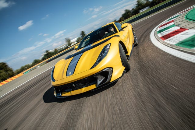

Si el 812 Superfast es la verdad en publicidad, entonces el Competizione es súper rápido. Tu mente se esfuerza por procesar la experiencia porque tus sentidos no pueden seguir el ritmo. Los aumentos repentinos de potencia de 9250 rpm en primera y segunda marcha ocurren tan rápido que si piensa en otra cosa que no sea tirar de la palanca de cambios derecha, golpeará el limitador de revoluciones. Con cuidado, Ferrari coloca luces de cambio en la parte superior del volante para ayudar a rastrear la línea roja que se aproxima. Son su única esperanza de hacerlo bien.
FERRARI
Incluso en las marchas más altas de la transmisión automática de doble embrague y siete velocidades, el motor avanza con tenacidad y rapidez hasta la línea roja. La entrega de potencia es exactamente lo que esperarías en un automóvil de 12 cilindros: suave, lineal e ininterrumpida. Desde el exterior, el sonido proviene del álbum de grandes éxitos del motor de combustión. En el interior, el motor gruñe profunda y directamente a través de la admisión rediseñada. Mantenga presionado el acelerador y las rectas se reducirán a cero, y las zonas de frenado llegarán antes de lo esperado. Las pinzas de freno delanteras tomadas del SF90 cuentan con conductos de enfriamiento integrados para mejorar la resistencia a la decoloración y facilitar la eliminación de los conductos de freno dedicados.
Para mantener el Competizione en el suelo, Ferrari agregó un nuevo difusor trasero y un perfil de alerón trasero revisado. El cambio más obvio realizado para satisfacer el aire es la ventana trasera, que ya no es una ventana. En lugar del vidrio trasero, un panel más liviano que el vidrio con protuberancias en forma de nervadura interrumpe el flujo de aire, lo que ayuda a equilibrar la carga aerodinámica que actúa en la parte trasera del automóvil. Todavía hay un espejo retrovisor interior, pero proyecta lo que la pequeña cámara pegada en el panel ve hacia atrás.

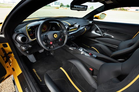

Típico de Ferrari, los esfuerzos de dirección son leves. Rápido para responder a cada pequeño movimiento, la nariz se mueve con una agilidad asombrosa que nunca parece rápida o nerviosa. Incluso con un gran V-12 en la parte delantera, el Competizione se las arregla para llevar el 49 por ciento de su peso sobre el morro (gracias, transeje montado en la parte trasera). Un sistema de dirección en las ruedas traseras reajustado ayuda a mantener estable este misil. Además de moverse en respuesta a las entradas de la dirección, la dirección trasera ahora actúa sin la intervención del volante para estabilizar el automóvil o ayudar a mitigar el subviraje. Frene con fuerza en línea recta y el sistema apoyará las ruedas traseras para mantener el automóvil en su camino. En nuestras pocas vueltas alrededor de la pista de pruebas de Ferrari, no notamos exactamente el sistema en juego, pero el Competizione no tiene malos hábitos,
FERRARI

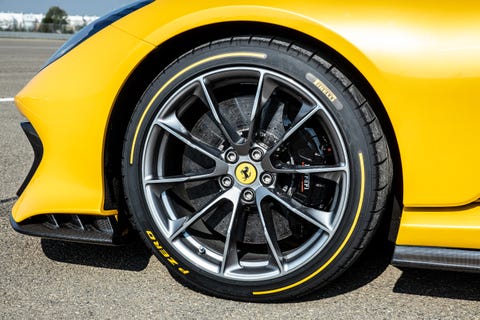

Para los amantes de la pista, Ferrari ofrece una opción de neumático Michelin Pilot Sport Cup 2R. Las versiones base (si algo tan caro se puede llamar "base") se montan en Pirelli P Zero Corsa PZ4C. El ancho de los neumáticos sigue siendo el mismo que en el Superfast: 275 / 35R-20 en la parte delantera y 315 / 35R-20 en la parte trasera, pero los agresivos Michelins (e incluso los Corsas) deberían mejorar el agarre de 1.00 g del Superfast que medimos en la parte trasera de la plataforma. en 2018. Esos niveles de agarre tardan un poco en acostumbrarse (no condujimos en el Pirellis), pero también lo hacen la potencia, el sonido y toda la experiencia. Hay alegría en el desafío de probar los límites de Competizione y cambiar la perilla del volante ( manettino ) de Race a C / T off, la configuración que marca hacia atrás el control de estabilidad y apaga el control de tracción.
Una mezcla de tradición y tecnología, el Competizione lleva su V-12 con orgullo al frente como si todavía estuviéramos a principios de la década de 1960. Pero cada centímetro del automóvil se ha ajustado y llevado a límites tecnológicos. Lo único que queda es agregar un motor eléctrico a la mezcla. Y eso es probablemente lo que sucederá con todos los Ferrari de aquí en adelante.

El Ferrari 812 Competizione pesa 38 kg menos que el 812 Superfast. Pero aparte del menor peso, la aerodinámica tiene mucha importancia: las simulaciones mostradas en la presentación técnica antes de saltar a probarlo lo dejaban bien claro.
La carrocería genera un 30 por ciento más de carga aerodinámica frontal que el Superfast y puedes ver de dónde sale, ya que hay generadores de vórtice en todas partes.
Top Gear
Lo más destacado en esa nueva placa trasera de carbono que reemplaza a la luneta trasera. También hay tres pares de bumeranes de carbono que difuminan el flujo de aire y hay un spoiler más alto y grande. ¿Ese añadido en el centro del panel de carbono? Una cámara de visión trasera, como un modelo de la serie XX.
La gestión del aire también es clave para enfriar ese V12. En los laterales del parachoques delantero se encuentran dos enormes "receptores de aire" que llevan la mayor cantidad de aire fresco posible al motor y los frenos.
Más arriba, un airblade de carbono no solo acorta visualmente el capó para darle un aspecto más agresivo y menos GT, sino que también extrae calor mientras que desvía el aire sobre el techo y hacia los lados.
También hay una cuarta función, lo que Ferrari llama una "decoración 3D", ya que imita la famosa decoración del equipo belga Ecurie Francorchamps. ¡Menudo homenaje!
Quizás te estés preguntando para qué sirven esas tres ranuras horizontales detrás de la rueda trasera. Bueno, son un guiño a los Ferrari del pasado, con el F12tdf como el más cercano en el tiempo.
Pero, de nuevo, son funcionales, alivian la presión en los pasos de rueda y al mismo tiempo ayudan a alimentar el aire del monstruoso difusor trasero.

La suspensión no está hecha únicamente para los mejores asfaltos y hay dos neumáticos disponibles: un Michelin Cup 2 R para uso en pista y unos Pirelli P Zero más amigables para ir a por el pan.
Top Gear
Antes de seguir, un detalle sobre los Michelin: necesitan estar calientes para trabajar. De lo contrario, el coche no funcionará: la parte delantera querrá seguir su camino, la luz de tracción dará el espectáculo y terminarás asustado y volviéndote a casa cabreado.
Así que ponles un poco de calor y descubrirás que el agarre es espectacular gracias a esos neumáticos frontales de 275 de sección capaces de manejar todo ese peso en la parte delantera y meterlo en curva con un poco de subviraje y una precisión increíble.
